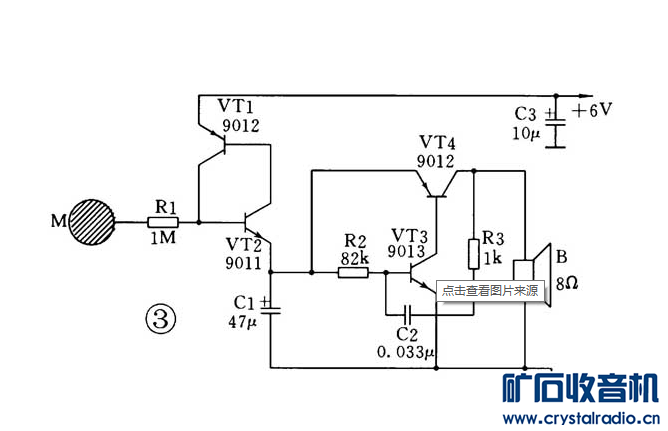

借鉴一下这个电路。

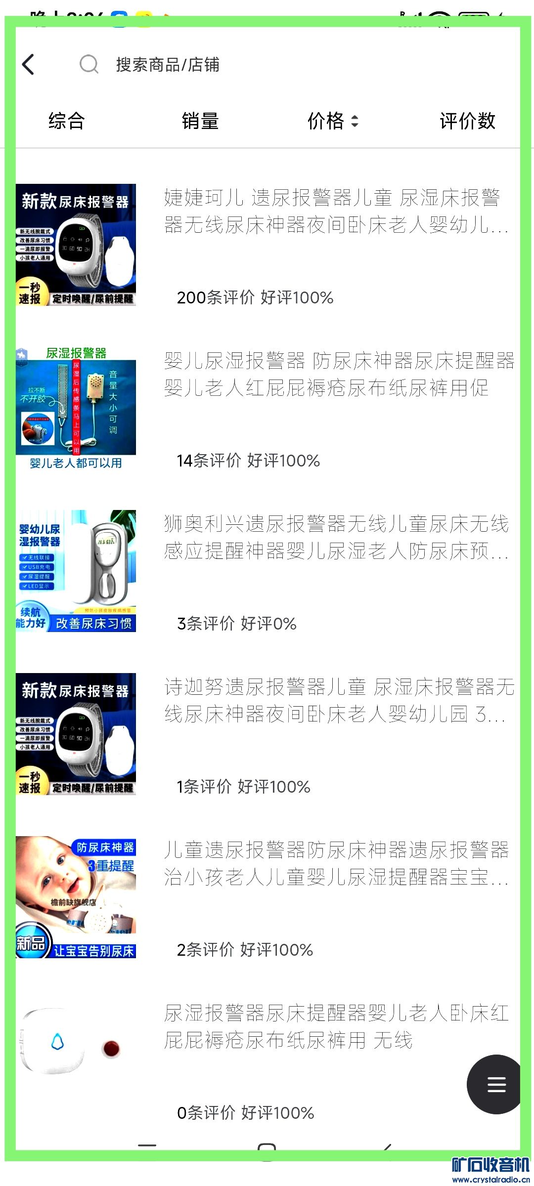

tb上有现成的遇水报警木块,非常便宜,可搜一下,看看

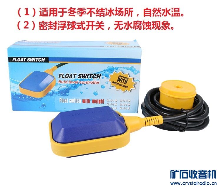

我的实践经验:靠水做媒介导通的,极易腐蚀失效,不可靠,不可取!

发表于 2024-3-19 19:03:56 | 显示全部楼层
遇到水便响的电路肯定有,N年前,电子报刊上介绍过一个“婴儿尿布报警器”电路。
探头就是一小块指甲盖大的印刷电路铜箔板,中间划断铜箔,两根细塑料软皮电线,与电路连接。
探头夹在尿布里。尿布干燥时,电路处于守候状态。尿布被尿湿,电路振荡,扬声器即发声。
我小孩1984年出生,当时用的尿布。如果冬天夜里小孩的尿布湿了,能够及时“换尿布”。
所以按图施工,装了一个,很管用。
一个塑料肥皂盒,一个小扬声器,一节电池,还有几个零件。
现如今普遍使用“尿不湿”,“换尿布”,“洗尿布”的景象,似已不见。
网上搜索,想找那个电路。却见有成品卖。

8 楼介绍的,是用于工业生产场合的。很成熟的产品。
拆看过两个。电缆连着的密封塑料盒,遇水浮起,内部有一个铁球,压动微动开关。
