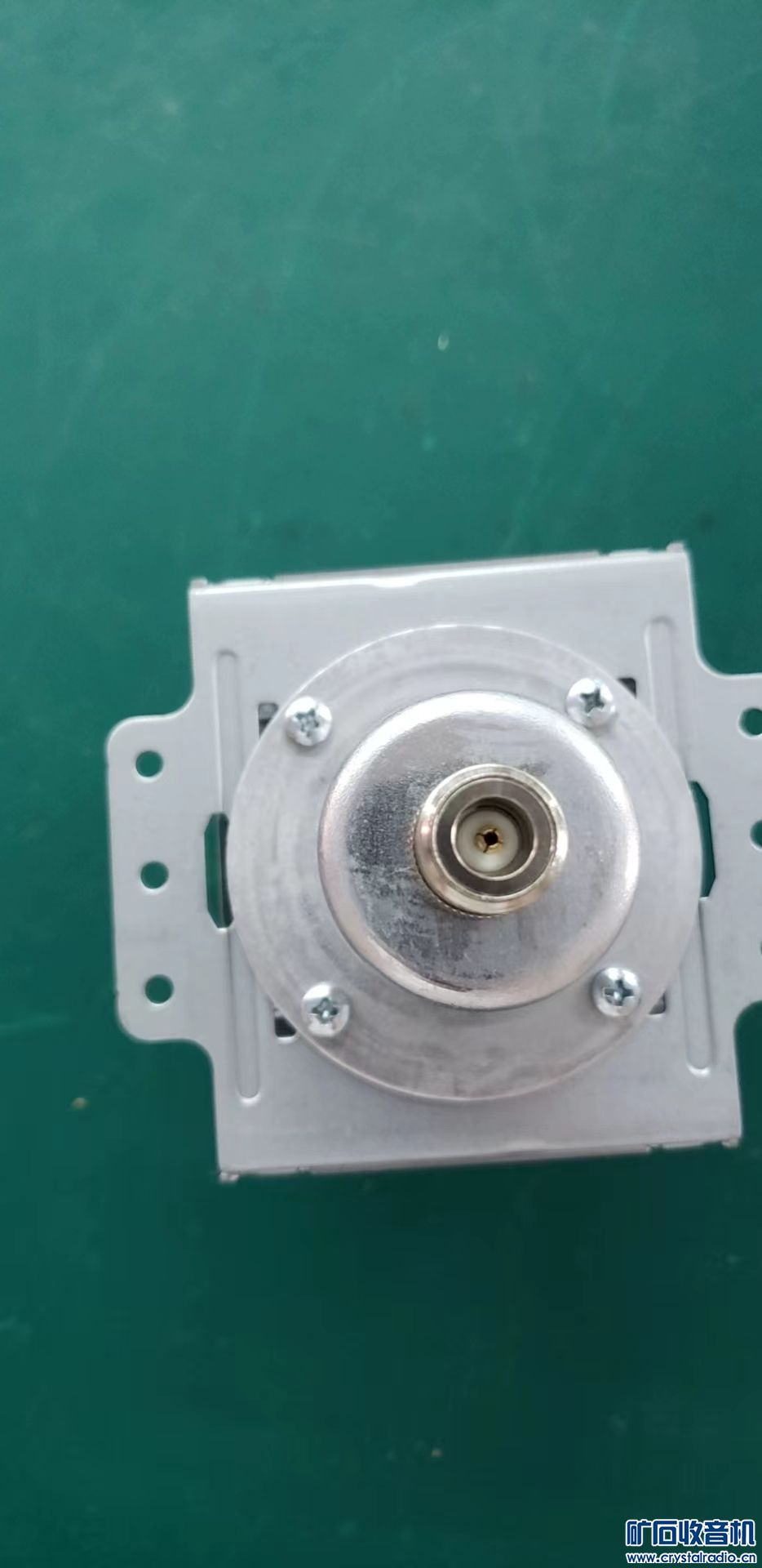

有没有知道微波传输线是怎么焊接的

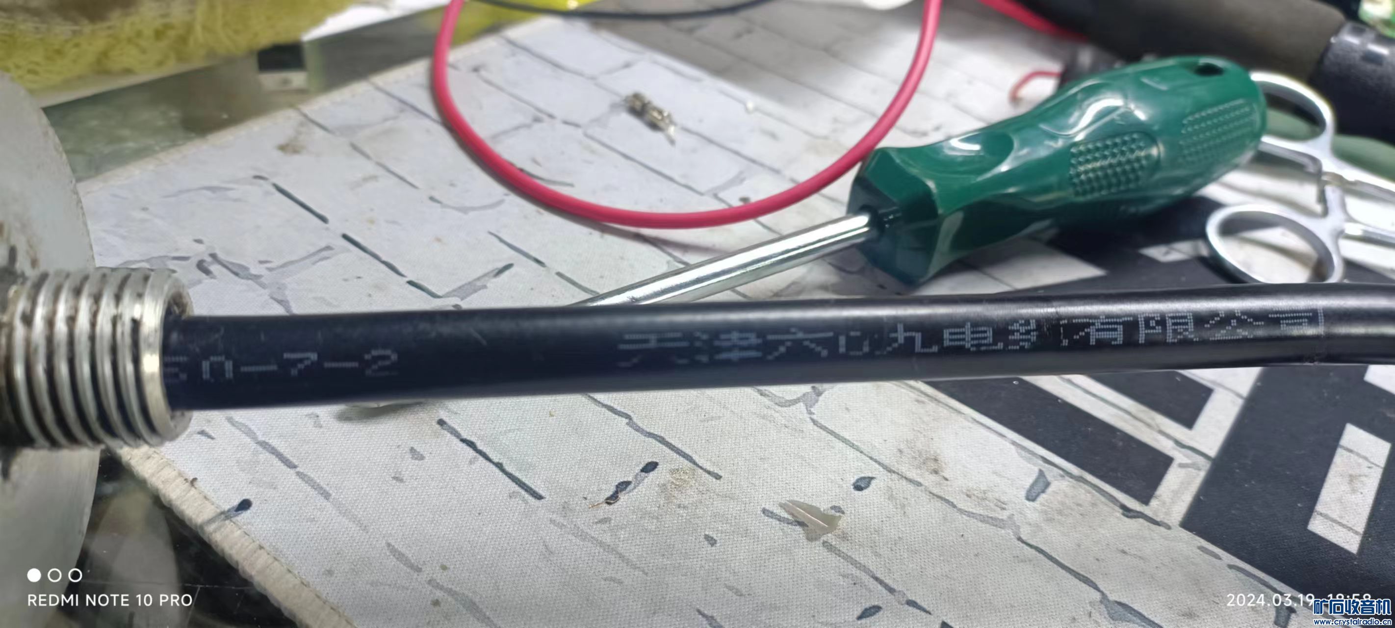

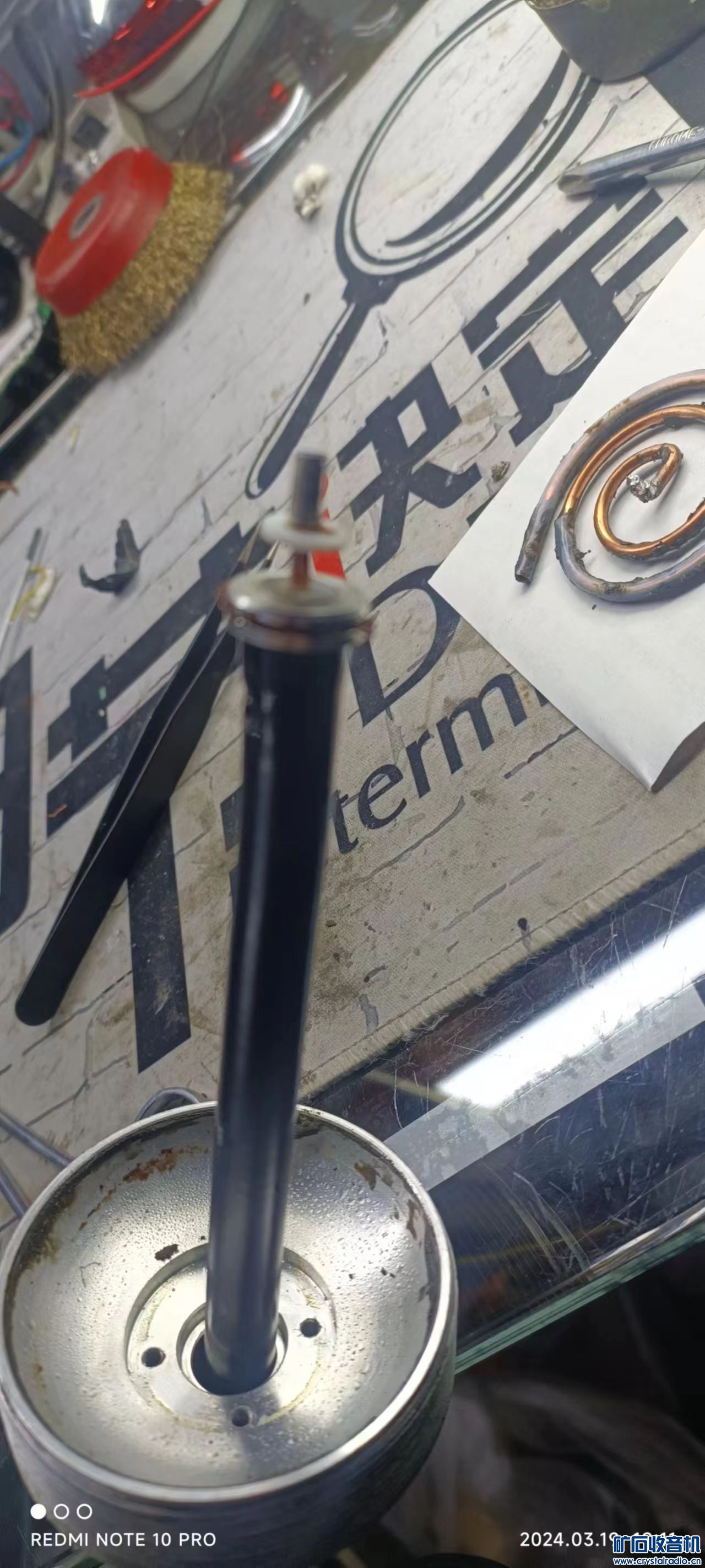

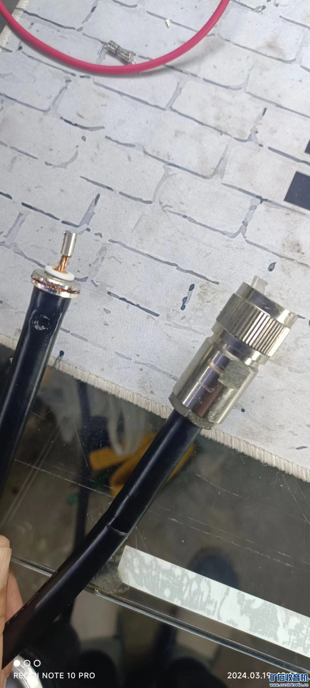

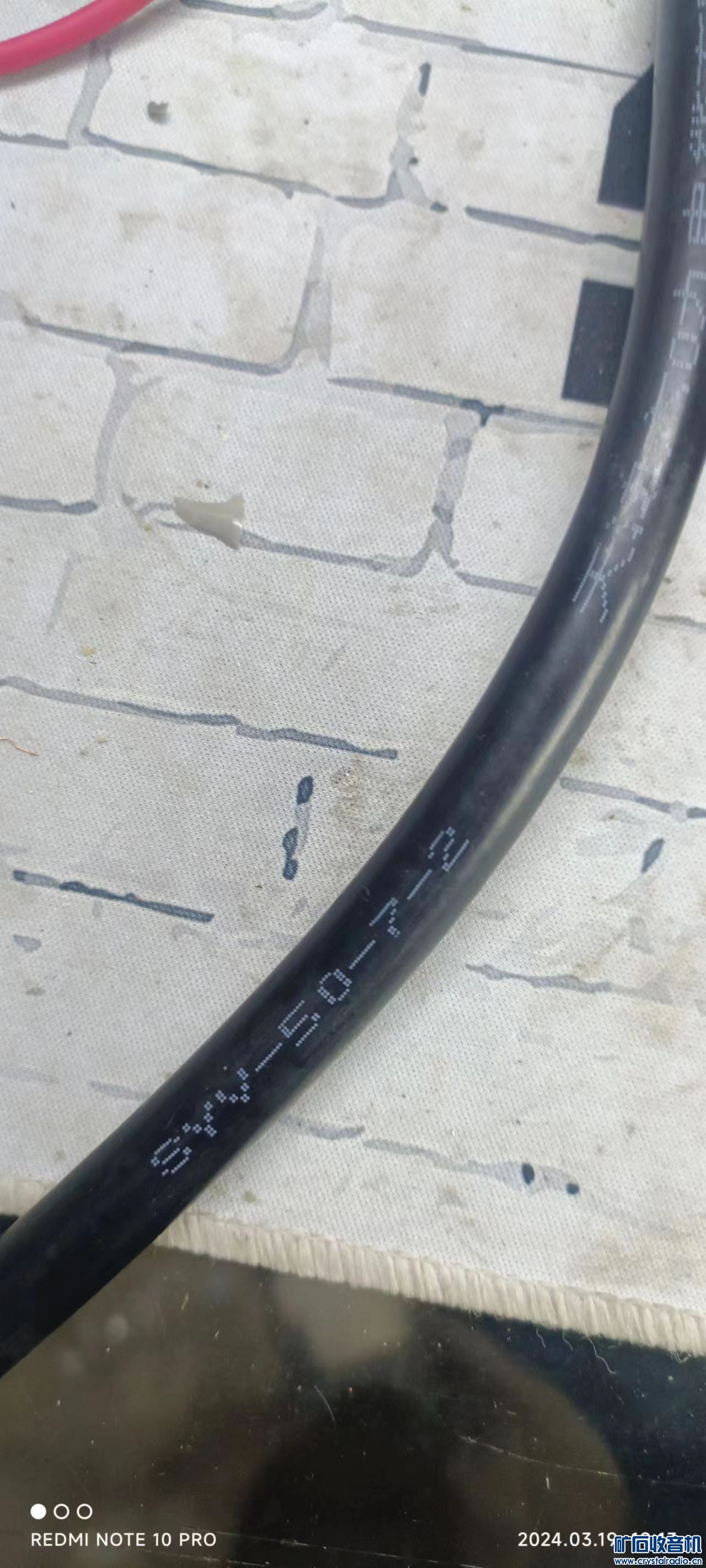

谢谢师傅,昨晚去把那根线拿回来了,用户屋里光线不好,拿回来之后看清楚了,电缆是天津九0六厂出的,型号是SYV-50-7-2,接头是标准接头,已从网上订好了,卖家给做好一个头,那个蚊香盘状的是一根铜线盘起来的,锡焊,低熔点焊锡,很轻松就焊下来了,到时候回来试试能不能行,电缆很便宜,做成专用的身价涨了好几倍 ,现在就差芯线跟蚊香盘连接的一段铜管了
电缆跟探头连接的地方
电缆跟探头连接的地方
拆开的探头
拆开的探头
电缆型号
电缆型号
标准的接头
标准的接头

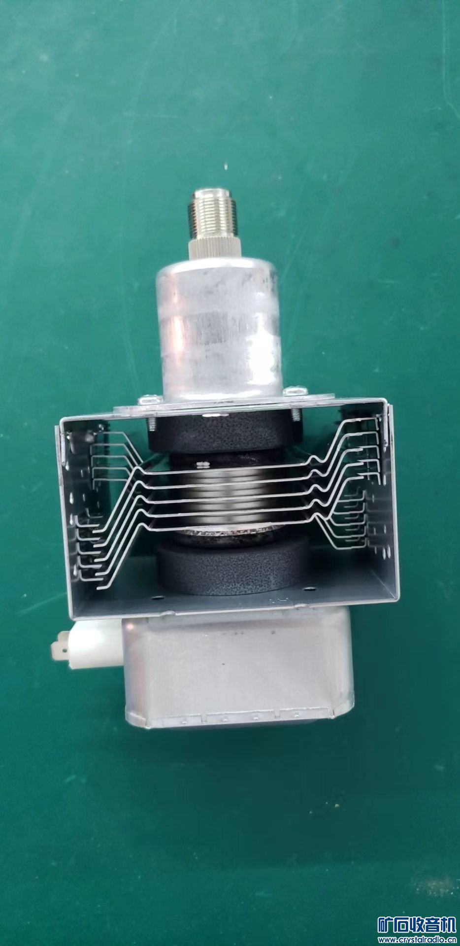

买来的屏蔽电缆已用上了,客户说跟原来一样 能穿透皮肤深入加热,卖家还给做了一个头,很便宜,一旦用到医疗或是美容设备上价格高的离谱,刚才看了一下和他配套的磁控管,跟微波炉里边的一样,就是前边发射孔改成了可以跟电缆连接的标准接口,价格更是普通磁控管的n倍,功率还小。坏掉的电缆割开看了,不是断掉了,而是跟屏蔽网短路了,当时也没测量
