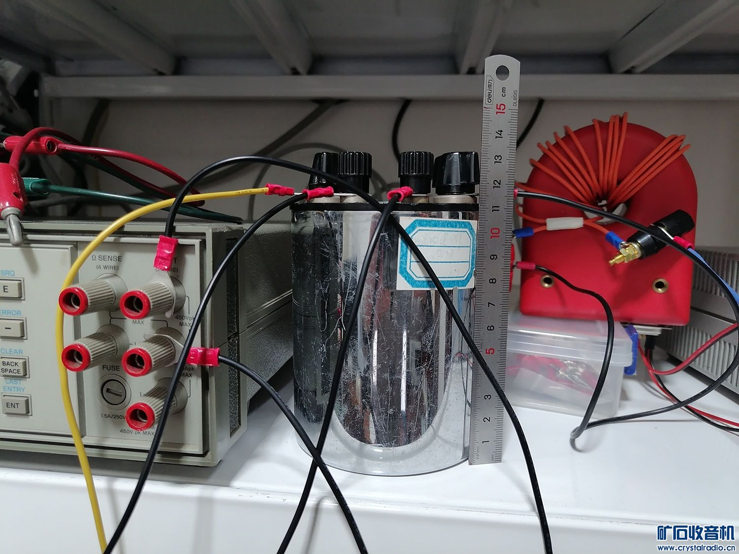

手贱,分流器形变误差大

过100毫安看这两表测量的分流器电压降判断电阻确实增大了一些

 楼主| 发表于 2024-3-18 17:58:11 | 显示全部楼层
washu 发表于 2024-3-18 12:24
和工艺干系不大,我这辣么大一坨(右)也才 33A
没有参照物不觉大

发表于 2024-3-18 19:41:28 | 显示全部楼层
红河310 发表于 2024-3-18 17:58
没有参照物不觉大
干脆直接来把尺子

发表于 2024-3-19 09:18:50 | 显示全部楼层
红河310 发表于 2024-3-18 23:41
看来阻值已经变化不如掰直重新校准校准。
别打磨也别掰回去,你这是机械形变后由于应力导致的微小误差,这种误差经过一段时间放置后就可以自然消除,你打磨校准后过段时间又不准了,掰回去更不靠谱,那样又增加了应力,还有个办法就是热处理消除应力,但不建议你尝试,业余条件下跟赌博没啥区别了
