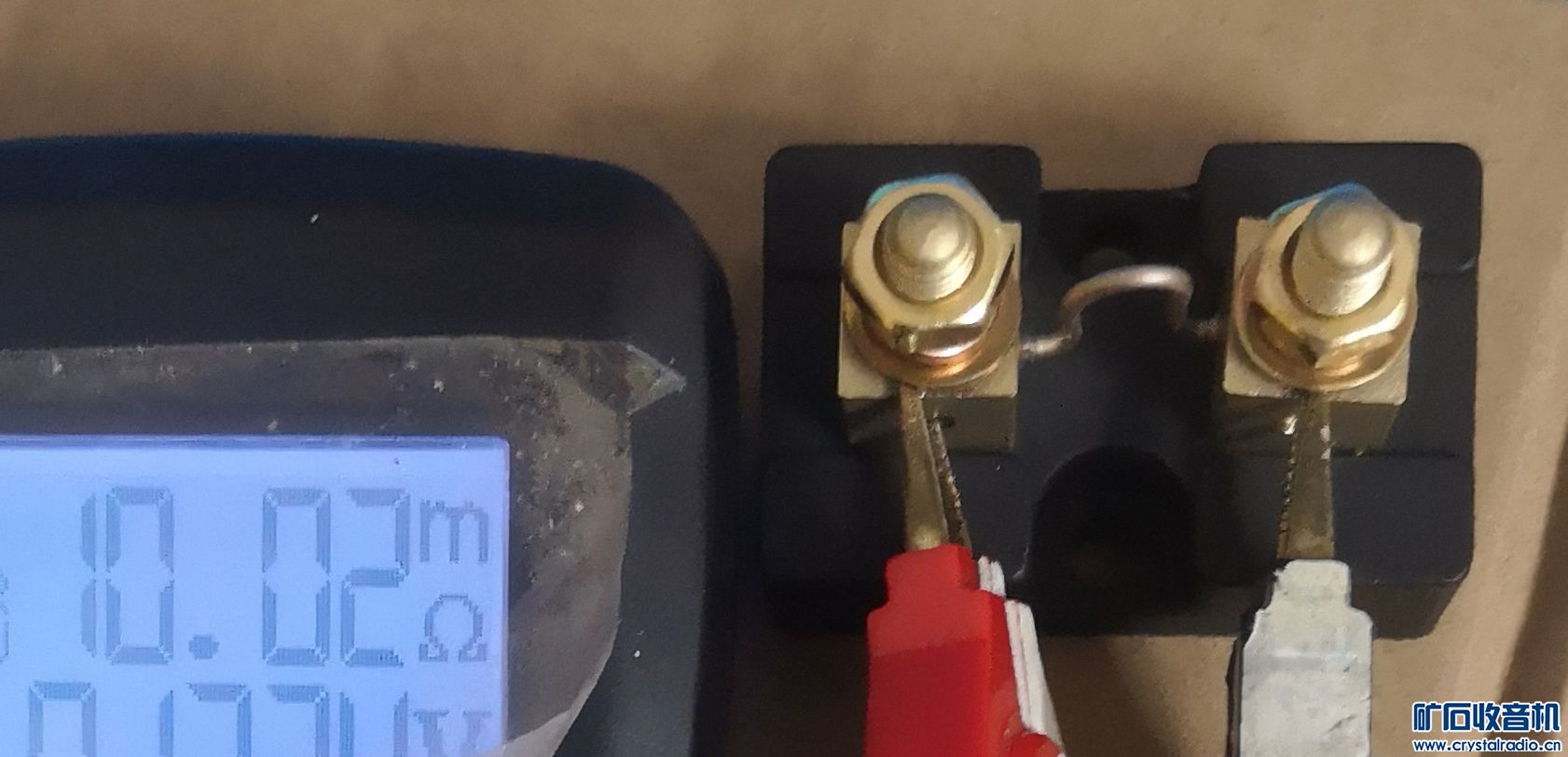

网购的0.25级100毫伏10安分流器今天到,测量电阻10毫欧与玩具内阻表刚好对得上。用强磁铁测试分流器全部零件(电阻体、螺丝、弹垫等)都不亲磁,都镀金,明显手工打磨校正过的电阻丝也镀上了金。美中不足的是电阻丝歪近螺丝,大力扳令之正位,测量阻值飘大了0.2%
夹中间是9.99与10.00跳
看来是镀金阻值改变后又扳歪校正的

金属的共性,金属丝用防风火机烧一下试试

当年在企业用电阻丝绕制测温仪表内部电阻是要高温退火一天的,要不阻值会不稳定

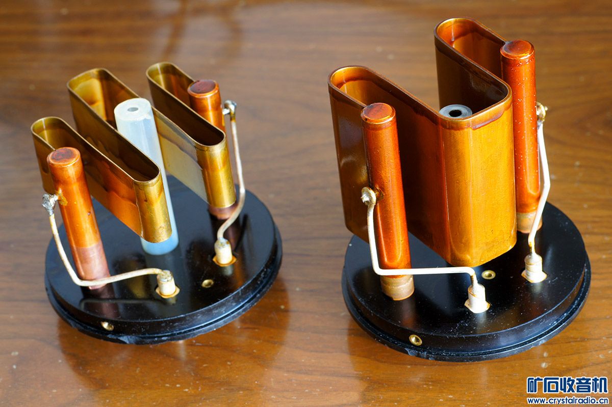

再掰回去

CXFLBH 发表于 2024-3-18 11:13
这个工艺也太落后了吧,这么大的体积才过10A电流。我这个合金电阻都能过30A了
和工艺干系不大,我这辣么大一坨(右)也才 33A

你这玩意儿要过 30A 电流的话,要做好散热才行 ......

老湿啊,俺的毛子货才 32A 也是一大坨,可见你已经赚到了啦,一般人俺不告诉他!

馊主意,折弯处越弯越细电阻必增大。

大湿偌你们这种大坨黄晟晟的是本色还是镀层来的?

你这种铁片个人不好弄散热,长时额定电流会令焊锡自己流走。

又一馊主意……

现在没有,有机会试烧烧。
