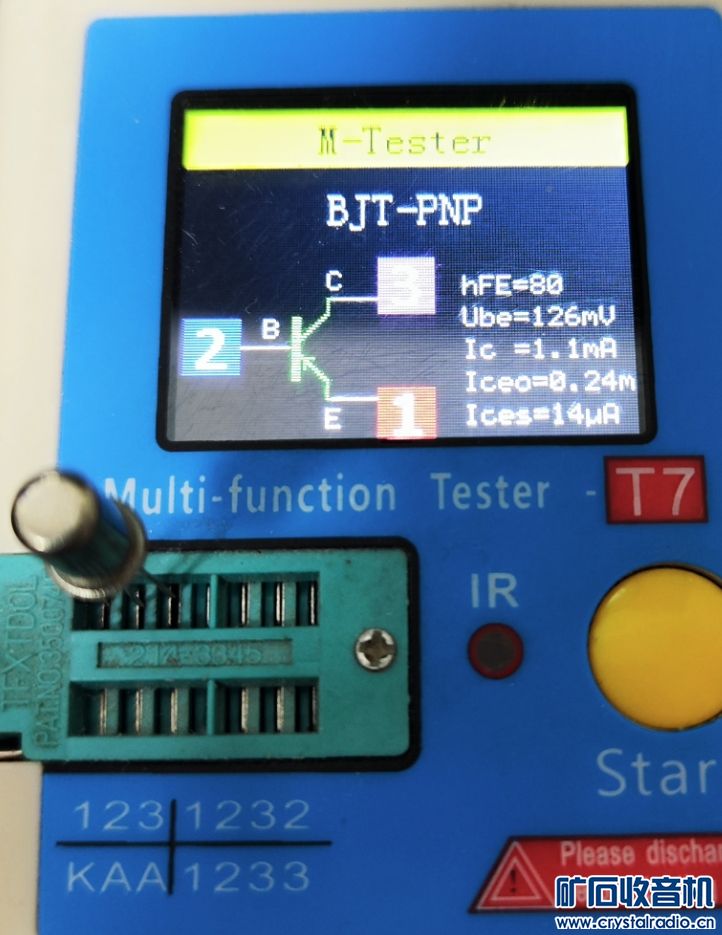

同一个管子测β值,在指针万用表上测都会偏高,在多功能测试仪上偏低,指针表一百出头的在测试仪上只有七十左右,但测试仪可显示Iceo数值,比较实用。不知哪个表的数值更可信 IMG_20240312_230436_20240317135910393.jpg IMG_20240317_134633.jpg

发表于 2024-3-17 15:00:24 | 显示全部楼层
应该是测量仪更可靠。万用表做比较用还行,单独测某一只管子根本没用。
发表于 2024-3-17 14:32:54 | 显示全部楼层
你去了解一下指针表、DT830这种表的hfe测量原理,
他是直接假定你测的是硅管,且假定被测管的BE压降Vbe就是0.6V,然后计算出Ib,因为已经假定了Vbe恒定,因此Ib就是恒定的了(例如10uA),
然后直接测量Ic(也可能Ie)的读数作为hfe.例如测出Ic=2.0mA,就是hfe就是200.0。
由上面原理推断,他是没有考虑Iceo,也没考虑测得是达林顿或者锗管Vbe=0.2V这种状况的。

发表于 2024-3-17 16:17:56 | 显示全部楼层
除了锗管的Iceo影响外,2种测量方法的Ic不同,hfe与Ic正相关。

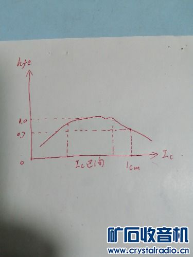

lc与hfe在某一区间是呈正相关,但过这一区间后成负相关,也就是电流越大,hfe越小。国内晶体管尤其是低频锗管的电流lcm值参数就是hfe下降到某一区间的hfe的70%作为lcm。所以坛友说的非正相关是正确的。
发表于 2024-3-17 21:02:50 来自手机 | 显示全部楼层
下图为上面所述示意图。从图上可看出,超过一定电流后lc与hfe呈负相关。中间hfe近似水平部位就是对应我们常用静态电流,呈一区间段,在这一段hfe就是较理想的。
发表于 2024-3-17 21:10:20 | 显示全部楼层

汉江水 发表于 2024-3-17 20:53
lc与hfe在某一区间是呈正相关,但过这一区间后成负相关,也就是电流越大,hfe越小。国内晶体管尤其是低频锗 ...
认可lc与hfe只在某一区间呈正相关的说法。
“lcm值参数就是hfe下降到某一区间的hfe的70%作为lcm”有资料依据吗?
Icm一般说法是内部pn结和引线允许的最大电流,与Pcm共同归类为“极限参数”,与其它任何参数无关。

发表于 2024-3-17 21:40:53 来自手机 | 显示全部楼层
这个资料我原来在纸质书上看过,有2~30年了,书名忘了,是专门介绍国内晶体管制造,参数等方面内容。这么说吧,国产高频小功率管lc是用pN结来规定lcm的。用引线允许承受最大电流一般国外大功率低频管使用,这就是为什么国外管电流标注很大,看起来很唬人,但你用它的电流的1/2去测量hfe的话,hfe仅有平坦段的30~40%,而中国是实打实的。如3AD6管,它的2A电流就是大约70%平坦hfe值,这可以查它的lc~hfe曲线图。另还有Pcm值,国外Pcm值是指在25℃吋,无穷大散热器时的最大耗散功率,而国产管则是25℃吋,无风的封闭环境里,散热器有具体尺寸,且散热器水平放置并不涂黑,而且管子居于散热板正中心且管壳温度为某一值(锗管55℃,硅管75℃)时的最大耗散叻率。如3AD6,则是在环境温度25℃,且管子放在水平放置无涂黑光亮的120X120x4mm的铝板正中心,当管子壳温为55℃时,这时最大耗散功率Pcm=10w。
