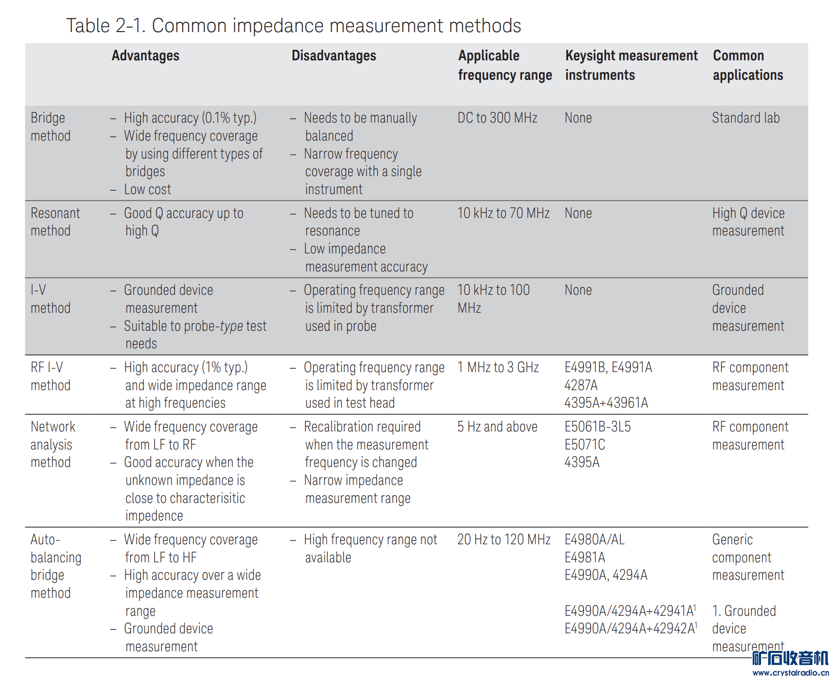

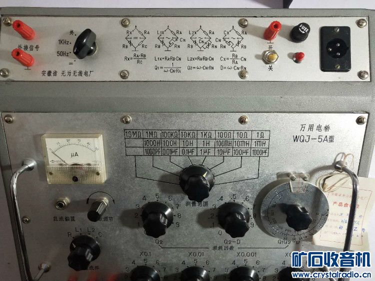

前面贴的很古老的万用电桥是电桥,现代 LCR 表有自平衡桥式的,但不是传统的电桥。
测量 LCR 有很多原理
坛里常见的 LCR 表,自平衡桥式居多

diy的低频率基本都是运放自平衡电桥,差别可能就是硬件鉴相还是软件计算的。

不懂各种测量原理的优缺点又是什么

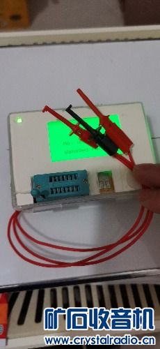

买个30块的数字电桥不香吗?
发表于 2024-3-19 10:45:49 来自手机 | 显示全部楼层
便宜实惠又好用
发表于 2024-3-19 10:53:58 | 显示全部楼层

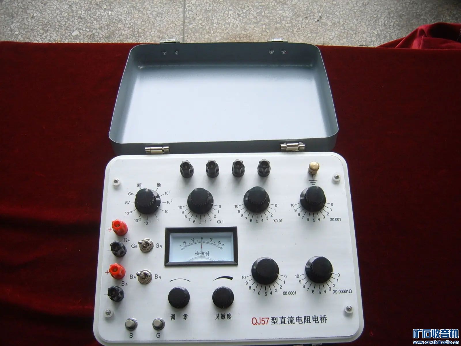

你最好搞清楚什么叫 电桥,看我 32 楼回复
你说这个叫 TT(Transistortester),是一个德国佬的开源项目,国内奸商不经许可的山寨货
它的作用是测试二、三晶体管器件类型和引脚排序,以及一些晶体管参数,测电容是一个附加的不太准确的功能。此外最重要的就是,它不是电桥,不是一个能测电容量的玩意都叫电桥,电桥电桥顾名思义必须有桥,能不能测电容和是不是电桥没关系,比如前面说的直流双臂电桥
能测电容的电桥叫万用电桥(交流电桥)
但现代专门测电容的仪器一般叫 LCR 表,不叫电桥

无所谓优缺点,只看适用范围。如果你打算买 LCR 表,最好阅读一下这本《阻抗测量手册》

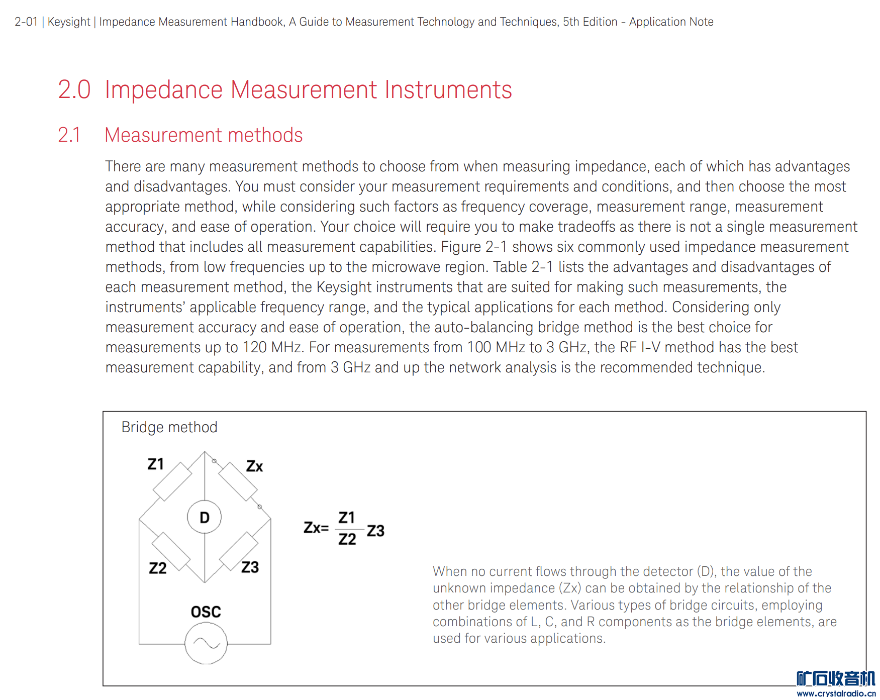

发表于 2024-3-19 11:11:13 | 显示全部楼层
本人对电桥的认知是一个这样模型,测量结果从检流计直接或间接获得。
发表于 2024-3-19 11:25:00 | 显示全部楼层
看我前面发的 安捷伦 阻抗测量手册 写的电桥,就是这样的
可以测量电容和电感的万用电桥也是这样的,只不过一侧桥臂从电阻换成电容(Cx/Cn|Rn),这个就是真正意义的电桥
