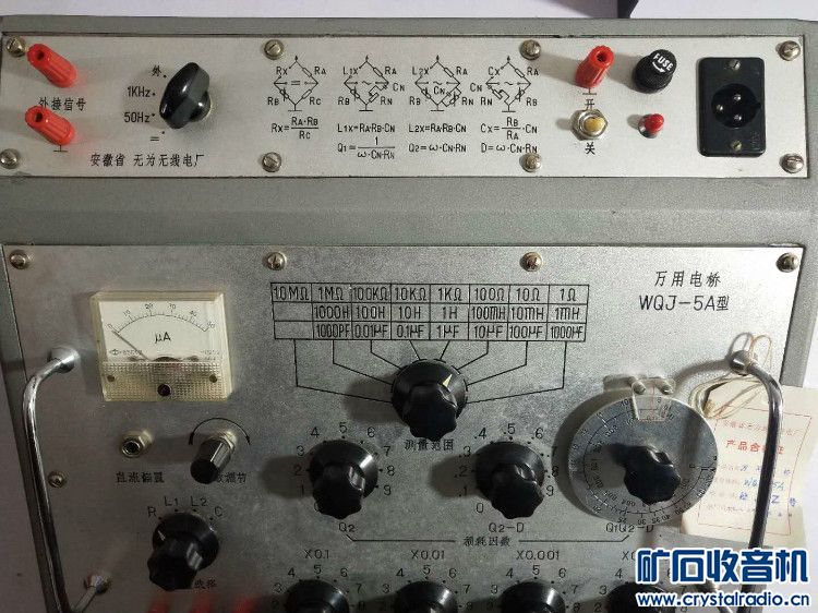

LCR 表(TH2822)就是测电容的专用仪器,不是大材小用而是人家就是干着活的。和万用表不同,LCR 表测电容除了精度更高之外,还能测电容的副参数,而有时候副参数比主参数(电容量)更重要。
LCR 表大多数不是“电桥”(但一些 LCR 表是自动平衡桥),你说你想买的电桥是啥玩意最好有个数,直流电桥是测电阻的,比如前面提到的 QJ44、QJ18
交流电桥(万用电桥)可以测 LCR,但交流电桥是下面这个玩意
至于 LCR 表,通常不叫电桥,就叫 LCR 表,当然它也能测电阻
