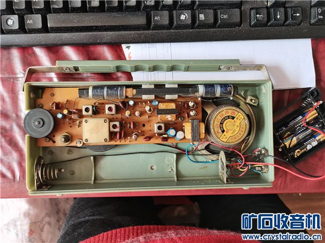

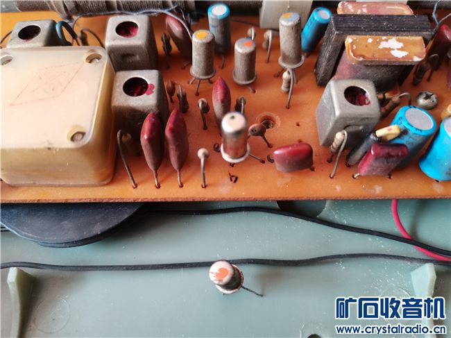

昨天晚饭后开始鼓捣它,经检测发现第二级中放管3AG1损坏了(各极之间几乎都不通了),找了一只3AG24换上后出声了,但接收频率完全不对,调整中振也调不回来,最后确定是本振线圈有问题,我懒得直接拆下来测量、于是用电烙铁稍长时间补焊震荡线圈的引脚,奇迹出现了!收音机接收频率基本正常了,至此故障修复完毕。重新调整了频率覆盖,600KHz与1400KHz完全对准了、中间1000KHz偏高一点点,至此整机基本修复完毕。由于是晚间10:00多了,收台很多(约10多个)噪声也不大,而且高低端音量也较一致、总体很满意了。
最后回想:震荡线圈内部引脚有接触不良现象、导致震荡频率发生较大变化,加热后内部引线焊点融化、回复了正常。

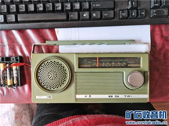

买了的样子
买了的样子
大力后干净多了
大力后干净多了
内部也清理干净了
内部也清理干净了
换下的坏三极管
换下的坏三极管
