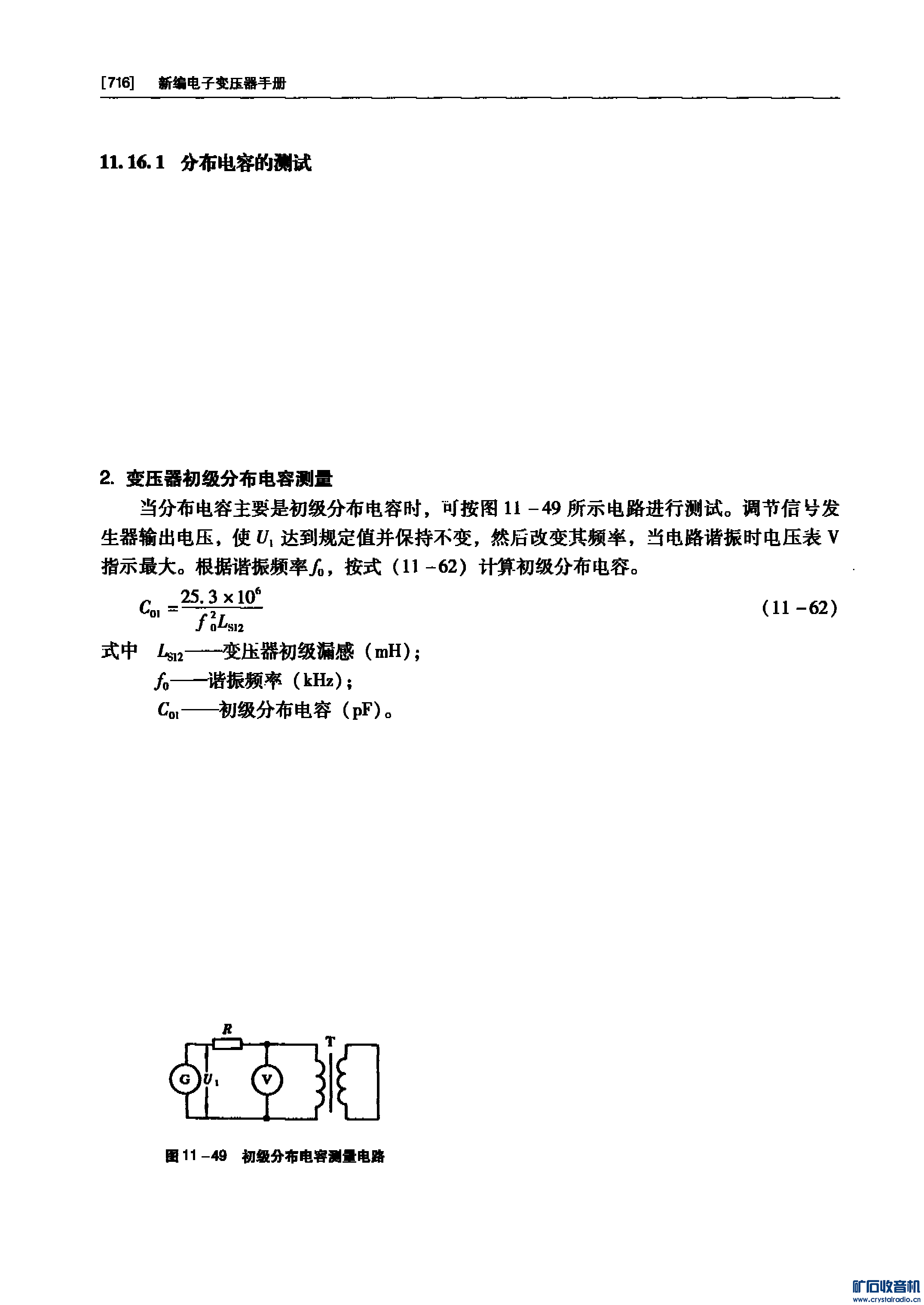

以及,分布电容的测试方法。

你这那是拙贴,我真是打着灯笼都没找到。我搜索是按主题搜索的,好几个帖子,没有下文。
上面测试分布电容的公式,应该是没有问题的,那个帖子里面,我搞错了MHz和KHz的换算关系,已经被指正了,500KHz是0.5MHz,而不是50MHz。

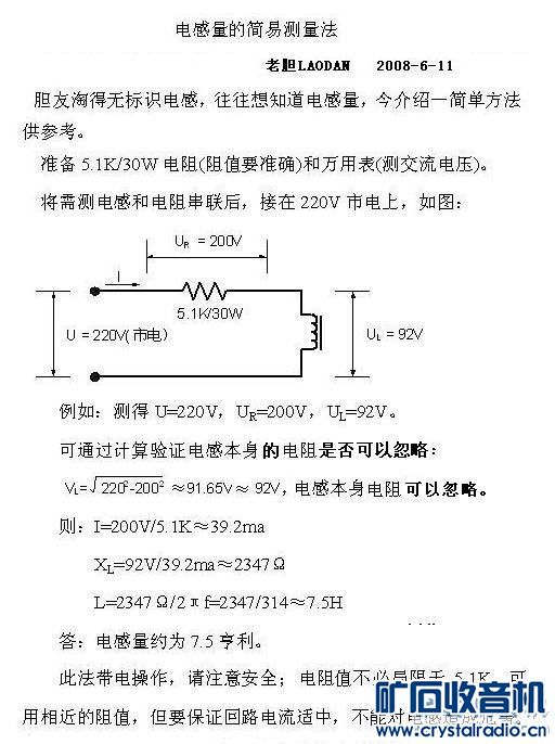

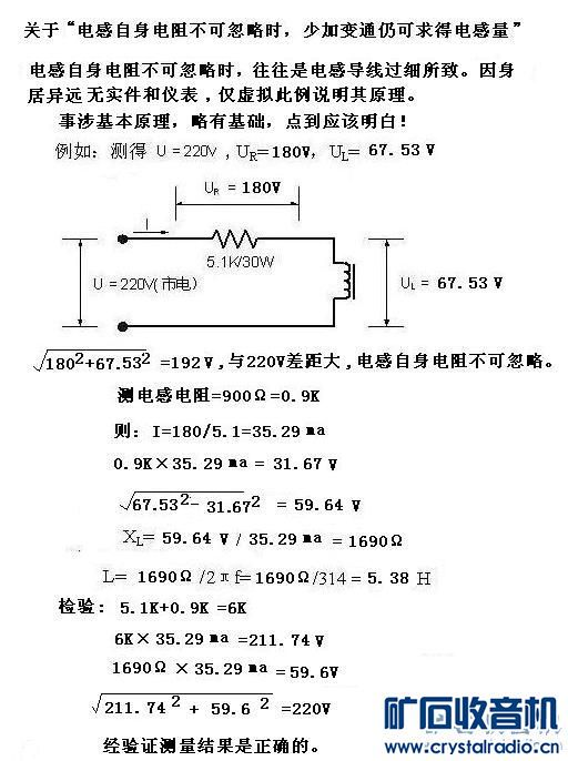

 楼主| 发表于 2024-4-18 20:53:44 | 显示全部楼层
"老胆LAODAN"前辈的伏安法测电感,觉得非常好,借用一下原贴图片。
http://www.crystalradio.cn/forum ... 2&fromuid=21751
