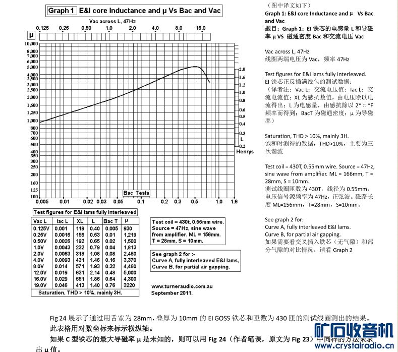

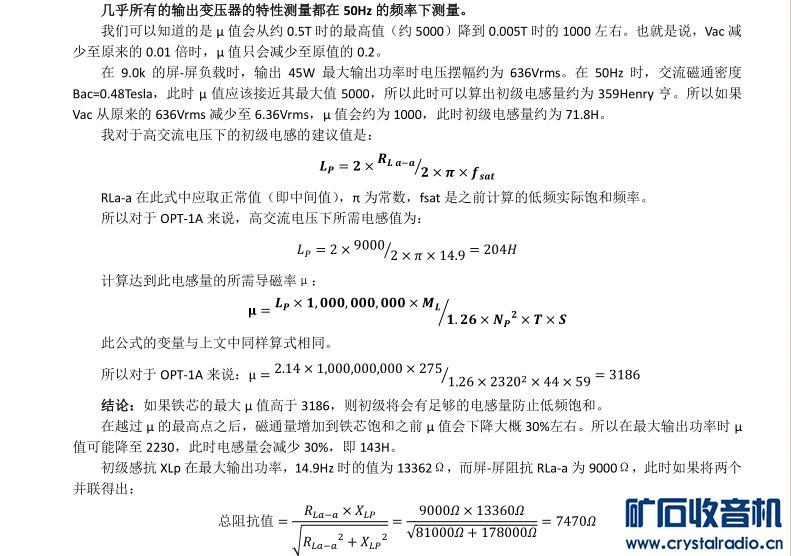

大家都知道,无论是什么铁芯,在设计变压器时,磁通量都是查厂家给的参数或者经验套用,但是按设计数据应该达到一定的电感量,往往绕好以后,电感量与实际电感量有偏差。
两个参数都比较模糊,一个是磁通量,一个是效率。
在单端输出变压器的电感量设计时,我知道先绕一定匝数,计算出电感量,然后通入一定的直流,再计算一次电感量,用最后的实际电感量来设计初级线圈,但是推挽输出变压器有点迷惑了。
下面的截图中,纵横坐标说的是按对数画出来的,实在是搞不明白。再就是具体的测量方法,还请能看明白的指点一下。
发表于 2024-4-17 14:29:29 | 显示全部楼层
这个表格不是我原创,是借用hifidiy前辈们的劳动成果,套用到自己的铁芯上
请看原帖,有更详细的资料
http://bbs.hifidiy.net/forum.php?mod=viewthread&tid=318219

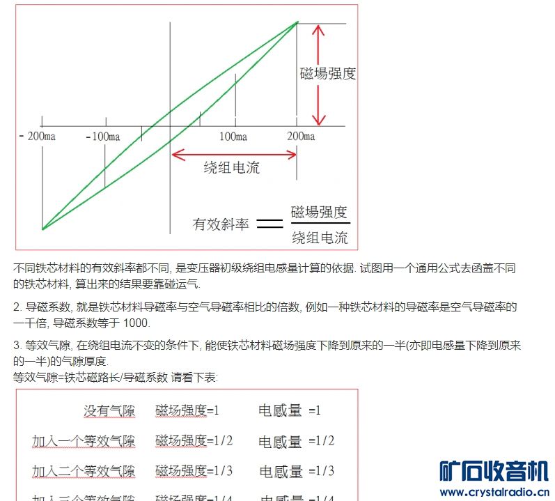

简单点,比如线圈绕制1000匝,频率在50Hz时测出来一个电感量,那么在20Hz时的电感量是多少?再就是初级同样是交流正弦波,电压在10伏时与100伏时,在频率20Hz,电感量是否一样?

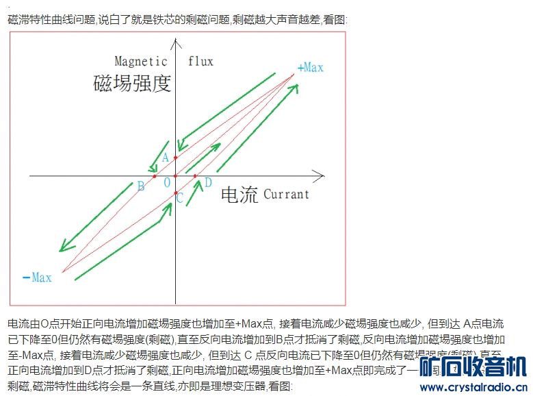

在就是关于磁滞曲线的问题。

带铁芯线圈的电感量和磁路面积有关,也和磁路长度有关,一般磁路长度的因素较易忽视

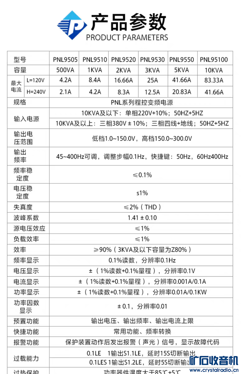

这台设备350VA,45~400Hz,1.0~150V,150V~300V,算是比较理想的测试仪器,1200元。有没有其他价格低的方案,比如和信号发生器以及调压器结合起来的,稍微简单一点那种。
