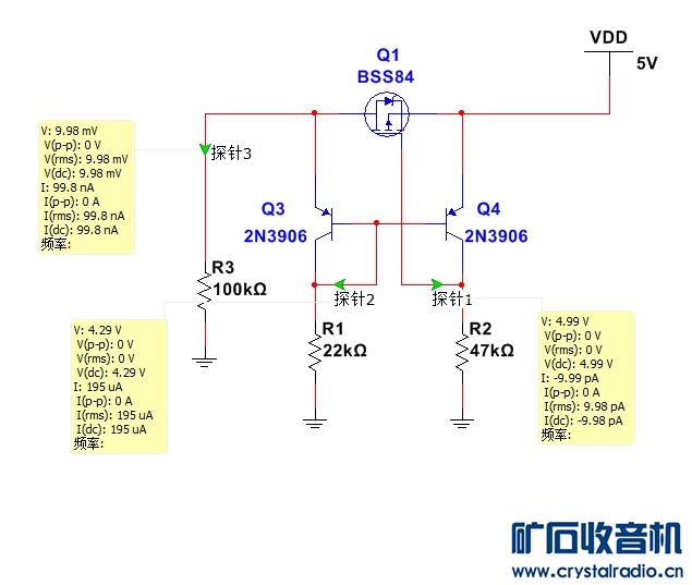

ams1117 反向电压?

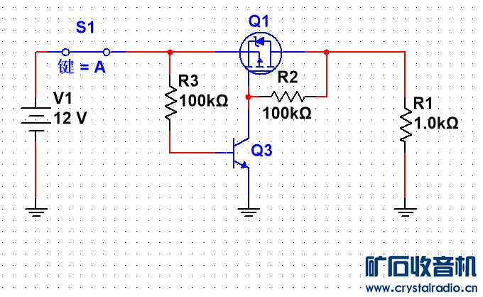

mov99 发表于 2024-3-16 15:59
还真是的,场管内的寄生二极管
正好利用这个寄生二极管
Q1当成二极管用了,干嘛不干脆用二极管呢,
关键是MOS管的低压降功能没有了,可以让Q1栅极接地。
如果目的是用Q1防倒灌,还是嘚让栅极变为可控的。

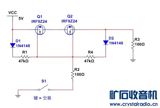

发表于 2024-3-16 16:45:37 | 显示全部楼层
还真是的,场管内的寄生二极管
正好利用这个寄生二极管
这个仿真图,去掉Q1,把Q2的DS脚反一下就可以了,作为开关使用时,可以忽略MOS管的DS脚的差别。
想MOS管关闭前后之间的通路,让体二极管反偏,
想MOS管起防倒灌作用,让体二极管正偏,
起防倒灌作用
起开关作用
所以想同时有两种作用,得用两只MOS管,
重新编辑了一下,说明一下双MOS管的用法由来,
我在USBHUB中因为要用快充功能,也使用了这种方式,
如果能省一颗MOS管多好,可惜没找到更好的办法。

问题解决了
电源输入、输出可对调,双向导通、双向关闭

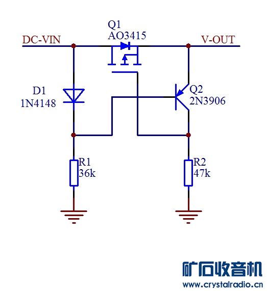

发表于 2024-3-16 18:50:05 | 显示全部楼层
树莓派二代的电路,供参考:
发表于 2024-3-16 21:28:30 | 显示全部楼层
scoopydoo 发表于 2024-3-16 18:50
树莓派二代的电路,供参考:
这个防倒灌电路挺好

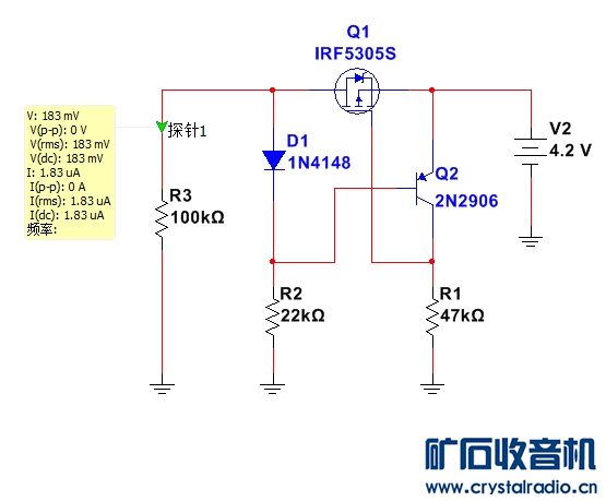

发表于 2024-3-20 13:45:25 | 显示全部楼层
mov99 发表于 2024-3-19 18:52
根据scoopydoo坛友提供的资料,变通应用也可以
仿真通过,确实有效.
这个电路,包括我画的那个,右侧不能直接接电池.
电池都是长期接板子上的,不带开关,
所以存在开关关不掉的尴尬.
JLC有开源项目使用了电压检测芯片这个问题.
检测外部电压变化,控制这个电路.
发表于 2024-3-20 14:01:58 | 显示全部楼层
天天爱玛丽 发表于 2024-3-20 13:45
仿真通过,确实有效.
电池都是长期接板子上的,不带开 ...
还是用原电路靠谱
场管会有轻微漏电,加个泄放电阻就可以
防倒灌供电.rar (76.31 KB, 下载次数: 25)

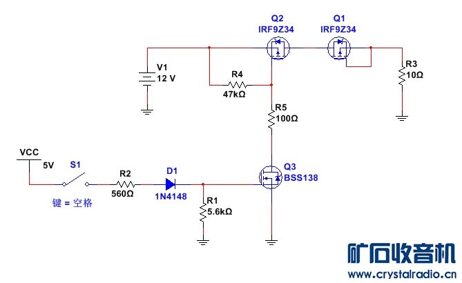

发表于 2024-3-20 14:31:43 | 显示全部楼层
mov99 发表于 2024-3-20 14:01
还是用原电路靠谱
场管会有轻微漏电,加个泄放电阻就可以
还是不行,输入总不能接个1K电阻,这个功耗不小了,5V就有5mA,
把左侧的电阻逐渐提高,电压竟然随着上升,还有很大的电流,又不像MOS管内置的影响,
头一次看不懂一个电路,
会不会模拟软件有BUG,
电流不算大,应该没事,可以用.

截图电路是"倒灌"接法,10K下拉电阻上的电压才4.2mV,还不满意
正向
倒灌
发表于 2024-3-20 17:30:25 | 显示全部楼层
"倒灌"接法,从仿真结果上看,可行
