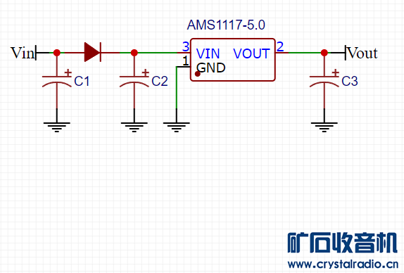

使用ams1117-5,将7V转5V给单片机供电。但是单片机有5V的usb电压时,但没有接7V时,7V引脚这边有4.5V电压,可以让马达转动。正常吗?难道要接个二极管防止反灌?

发表于 2024-3-16 08:00:52 | 显示全部楼层
应该接这个二极管。几乎所有的三端稳压块都是这样的。

发表于 2024-3-16 08:49:54 | 显示全部楼层
将二极管接在1117的输入脚

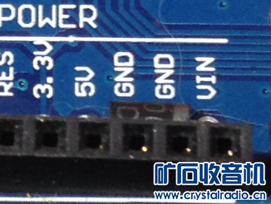

发表于 2024-3-16 10:59:47 | 显示全部楼层
百度"ARDUINO UNO 电路图",看看别人是怎么做的

 楼主| 发表于 2024-3-16 12:36:00 来自手机 | 显示全部楼层
天天爱玛丽 发表于 2024-3-16 08:49
将二极管接在1117的输入脚
接在输入脚,这个电压不使用,没有电流就不会损坏是吧?
 楼主| 发表于 2024-3-16 12:40:21 来自手机 | 显示全部楼层
Arduino Uno的二极管接在dc和vin之间,vin再接ldo,这样只保护电源了,插USB,vin还是会有电压,如果使用了,有大电流也不正常。看来也是缺陷。

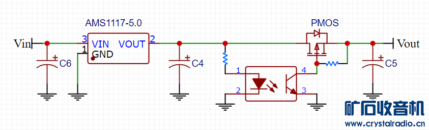

发表于 2024-3-16 13:30:58 | 显示全部楼层
方法简单,胜在可靠,不会倒灌到Vin端,
二极管压降稍高,对于1117-5,Vin输入需要大于6.7V才能工作最佳。
网上还有一些MOS管防倒灌,压差很低,
1117和MOS管电路自身都会消耗电流,最后的办法是在1117之后,防止白白消耗电流。
更正下电路:
栅极电阻改为接在右边,防止Vout通电瞬间,MOS管瞬间导通,理论上不可能导通,实际上很难说。
