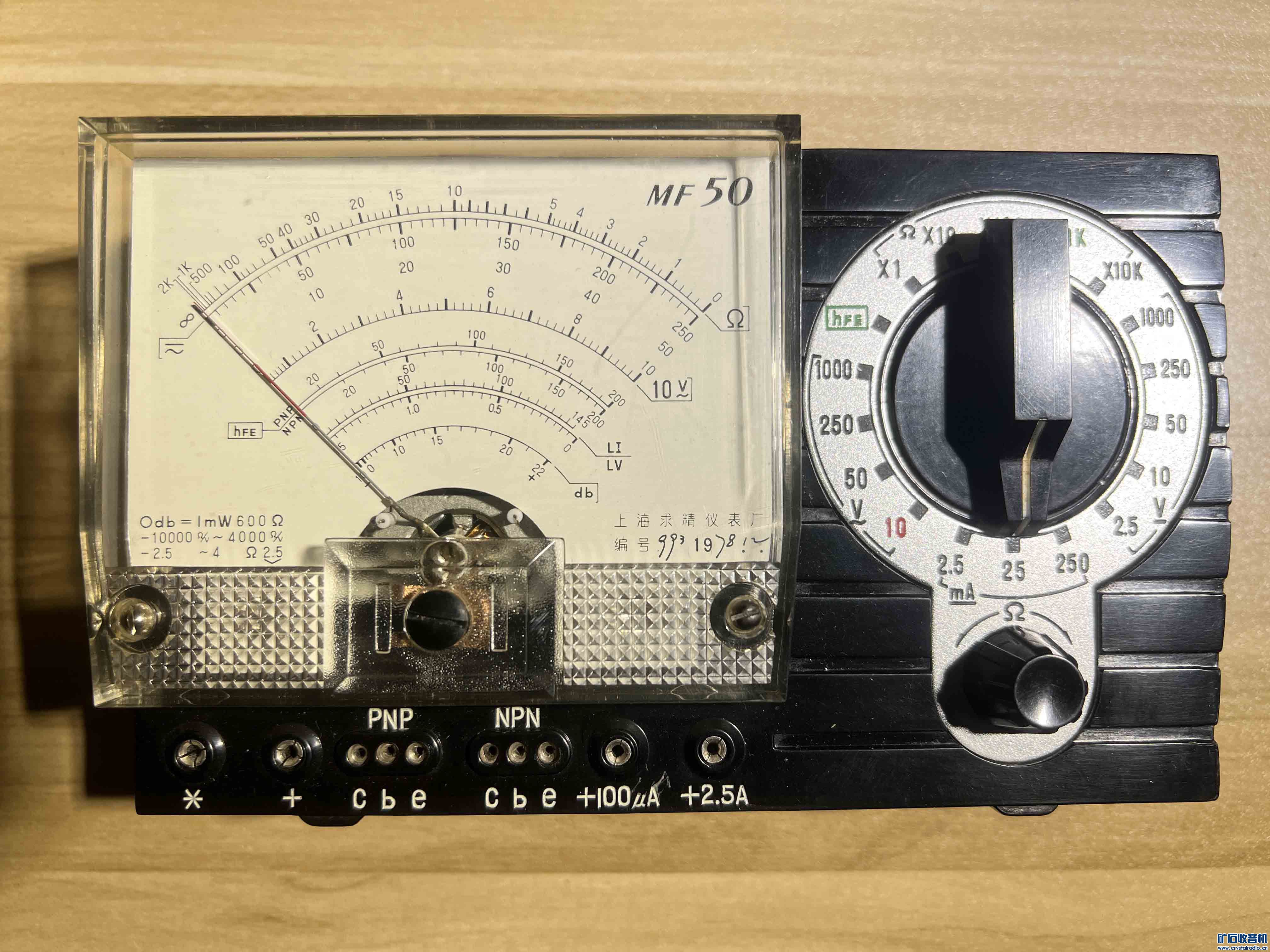

今天终于收到了这块1978年 99新的 MF50万用表,给大家欣赏一下。
全家
全家
内部结构
内部结构

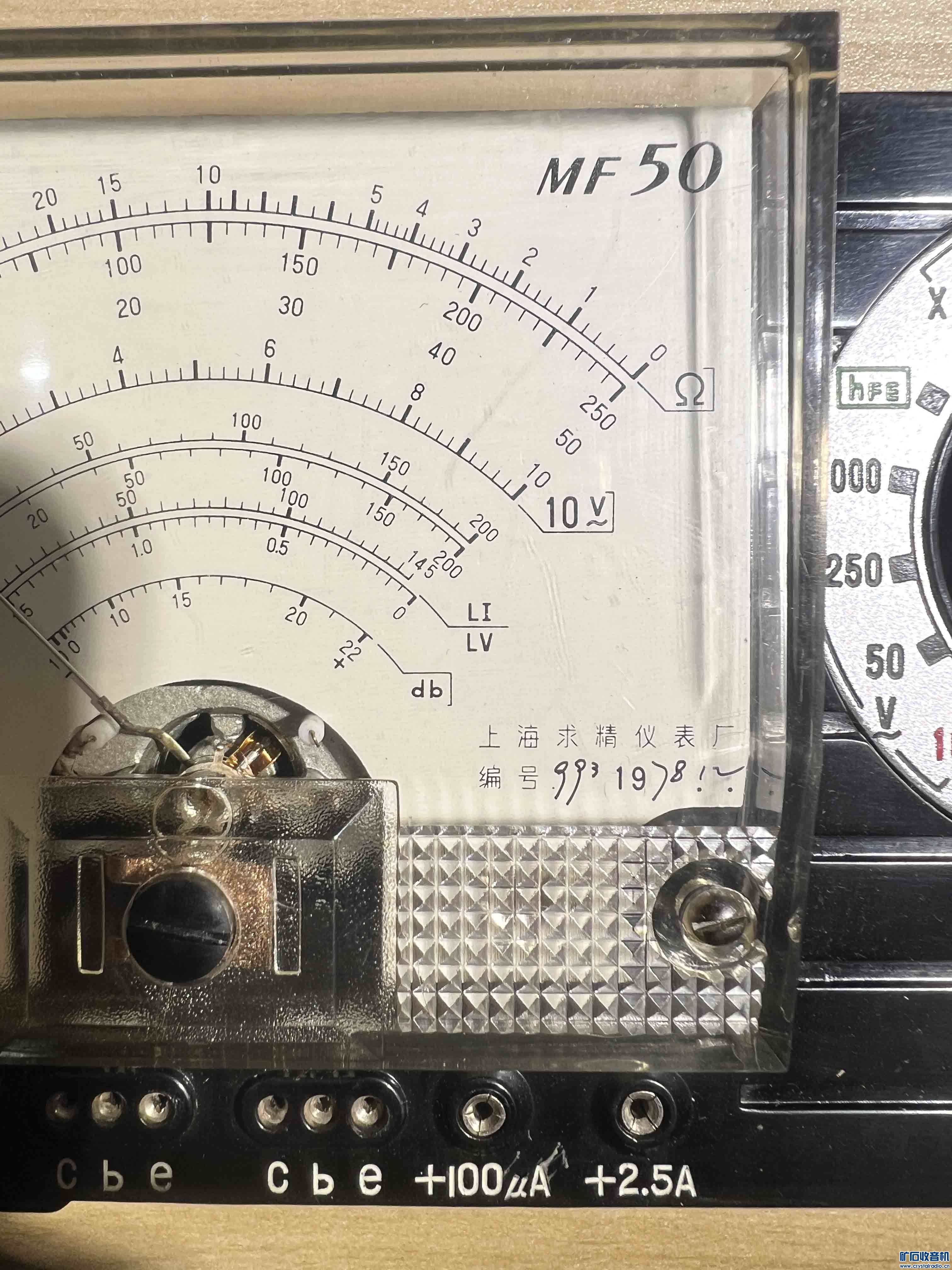

这款表是当年面向无线电爱好者推出的,70年的比90年代的内部做工好的多。
发表于 2024-3-15 23:14:45 来自手机 | 显示全部楼层
这块1978年生产的指针表,已印上了Li/Lv刻度,可见,国内出现Lv/Li概念应用的时间是很早的。不过,即使是时至今日,似乎大部分指针表爱好者都不熟悉这些刻度的使用。

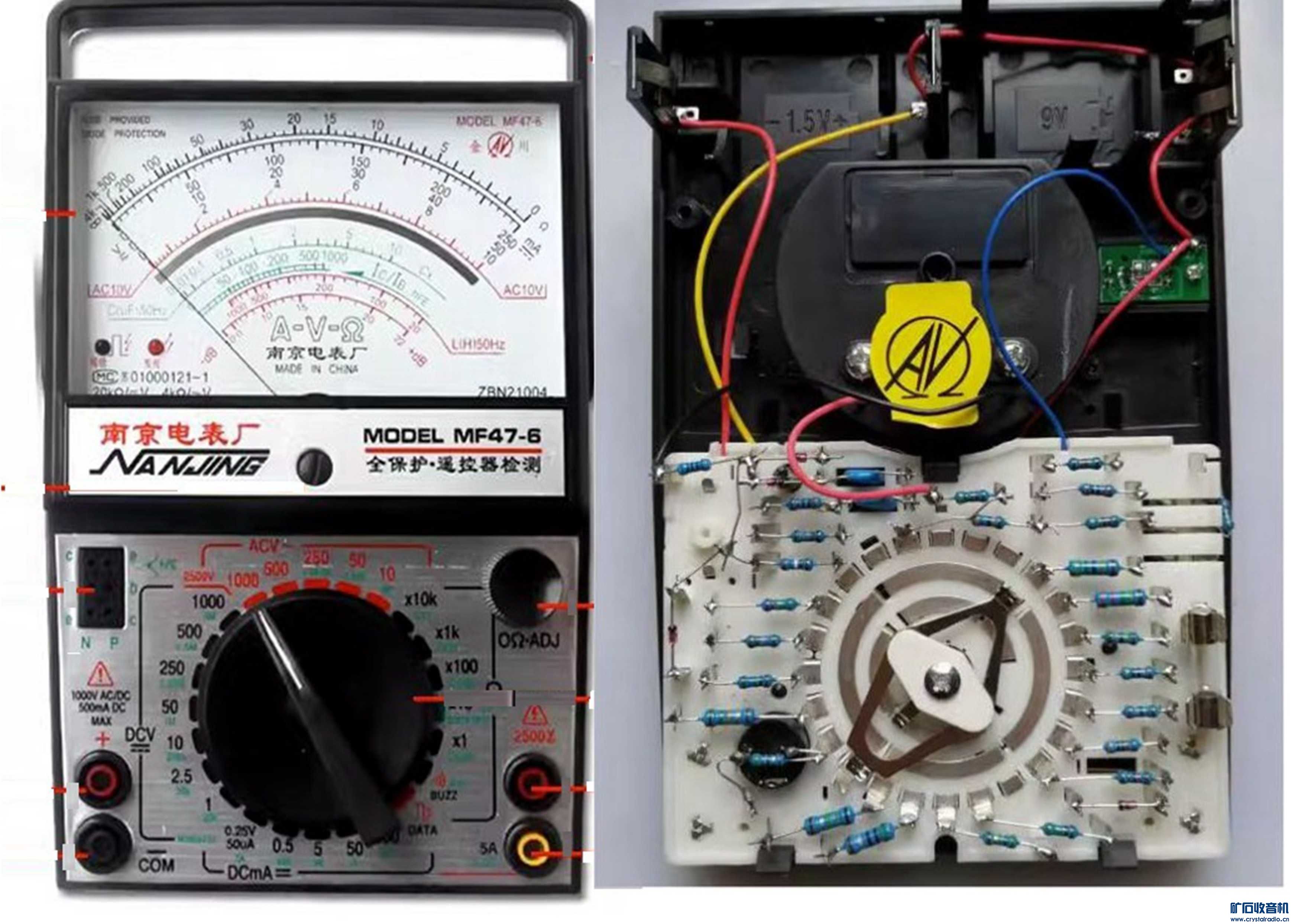

       红袍绿袍是炒作,你看看五环电阻的误差,还是进步的,所谓的袍就是过载能力强些,有谁用万用表长接i电路中做监视。万用表就是磁电器件,设计就是欧姆定律,电阻的精是越精越好,使用者看重的是测量准确度,老万用表磁性材料也不如现在的稀土表头还会不同程度的退磁。热衷于老表的就是搞收藏,就如同“集邮”一样。不去炒作就失去了收藏的意义。
发表于 2024-3-16 00:18:54 | 显示全部楼层
我看新指针表就是好于老指针表。都是五环精密电阻。
发表于 2024-3-16 00:30:25 | 显示全部楼层
淘宝正在销售的MF50.
发表于 2024-3-16 12:00:45 | 显示全部楼层
小鬼头 发表于 2024-3-15 23:14
这块1978年生产的指针表,已印上了Li/Lv刻度,可见,国内出现Lv/Li概念应用的时间是很早的。不过,即使是时 ...
这个刻度U20也有,有坛友认为是学生表。
发表于 2024-3-16 12:05:36 | 显示全部楼层
这个MF50的LI刻度的数字应该是以x100电阻挡对应的。单位是微安。
发表于 2024-3-16 12:28:56 | 显示全部楼层
我也有一块这表,一直是我的常用表,精度够用,结实耐用,多年之间曾经历过多次的磕碰,都没有影响到正常使用,它是我最好的朋友。
发表于 2024-3-16 12:40:02 来自手机 | 显示全部楼层
不对。
Li刻度也像欧姆刻度那样,随着档位的不同,Li刻度的满量程电流也不同:
x1欧姆档,满量程是150mA。
x10是15mA
x100是1.5mA
x1k和x10k都是150uA
