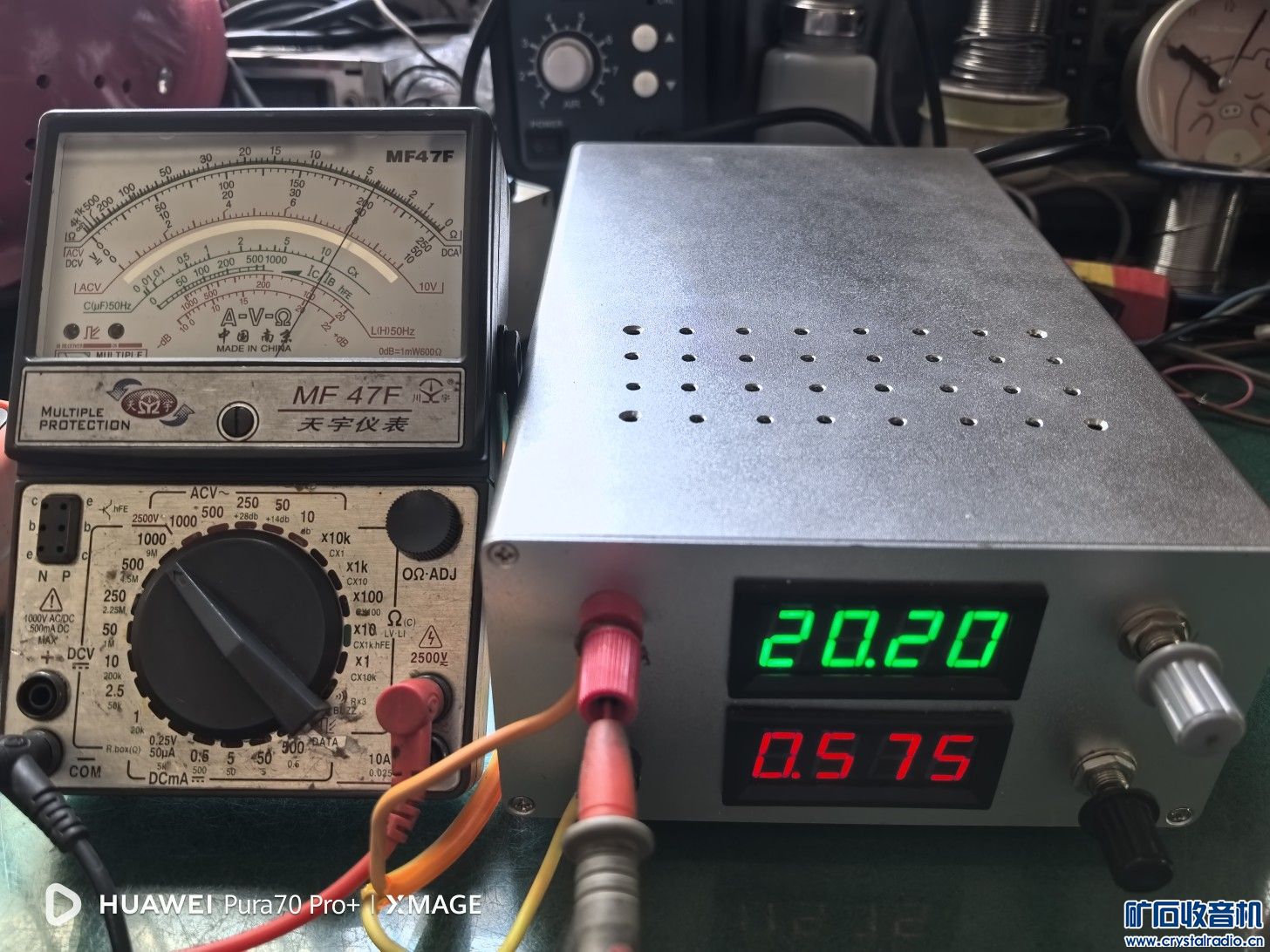

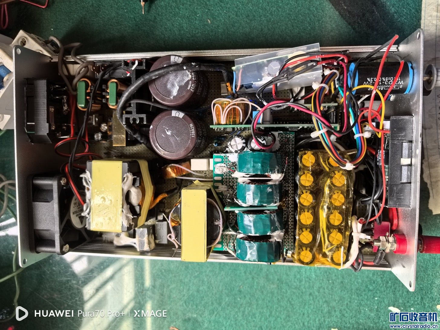

lcc谐振电源0-1000V0-2A可调电源筹划中

0-2000v0.6a的也整出来了
2000-0.6a/1000v1.2a可以转换

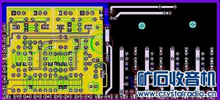

布局
现在的布局

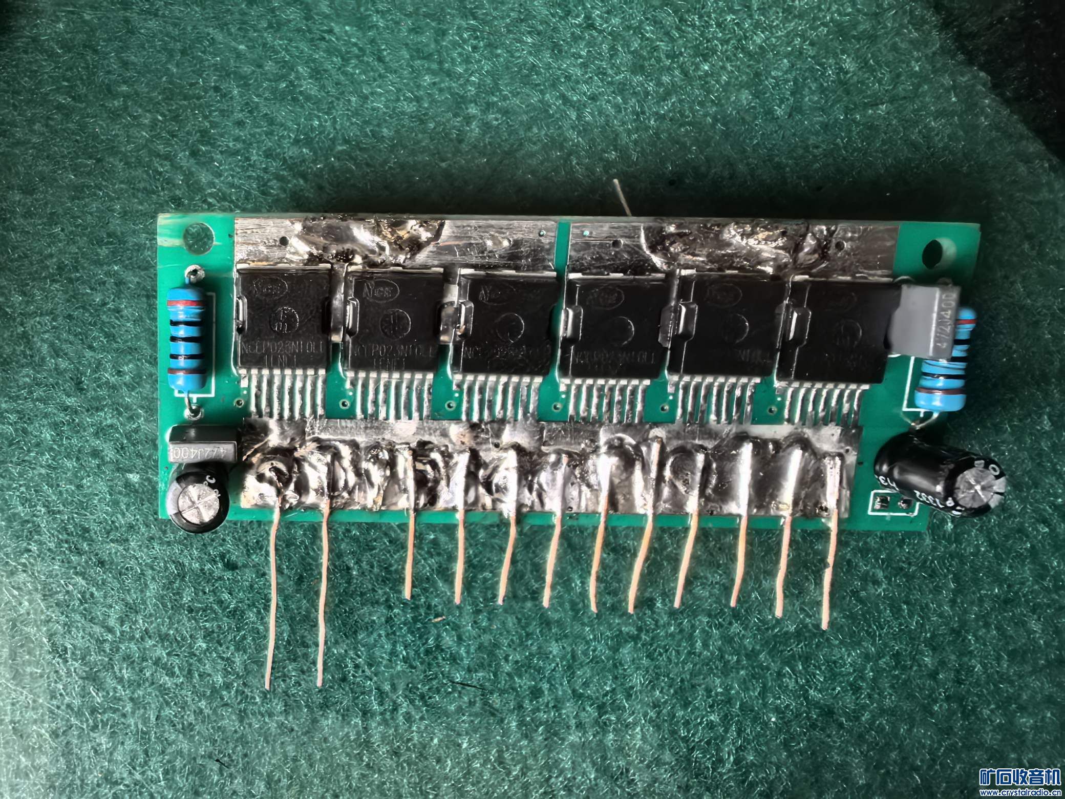

第三台,半桥500瓦左右,电流20A电压40V可调电源,同步整流目前测试中,电流型同步整流
ir1168电压同步整流驱动太窄损耗太大不知什么原因
