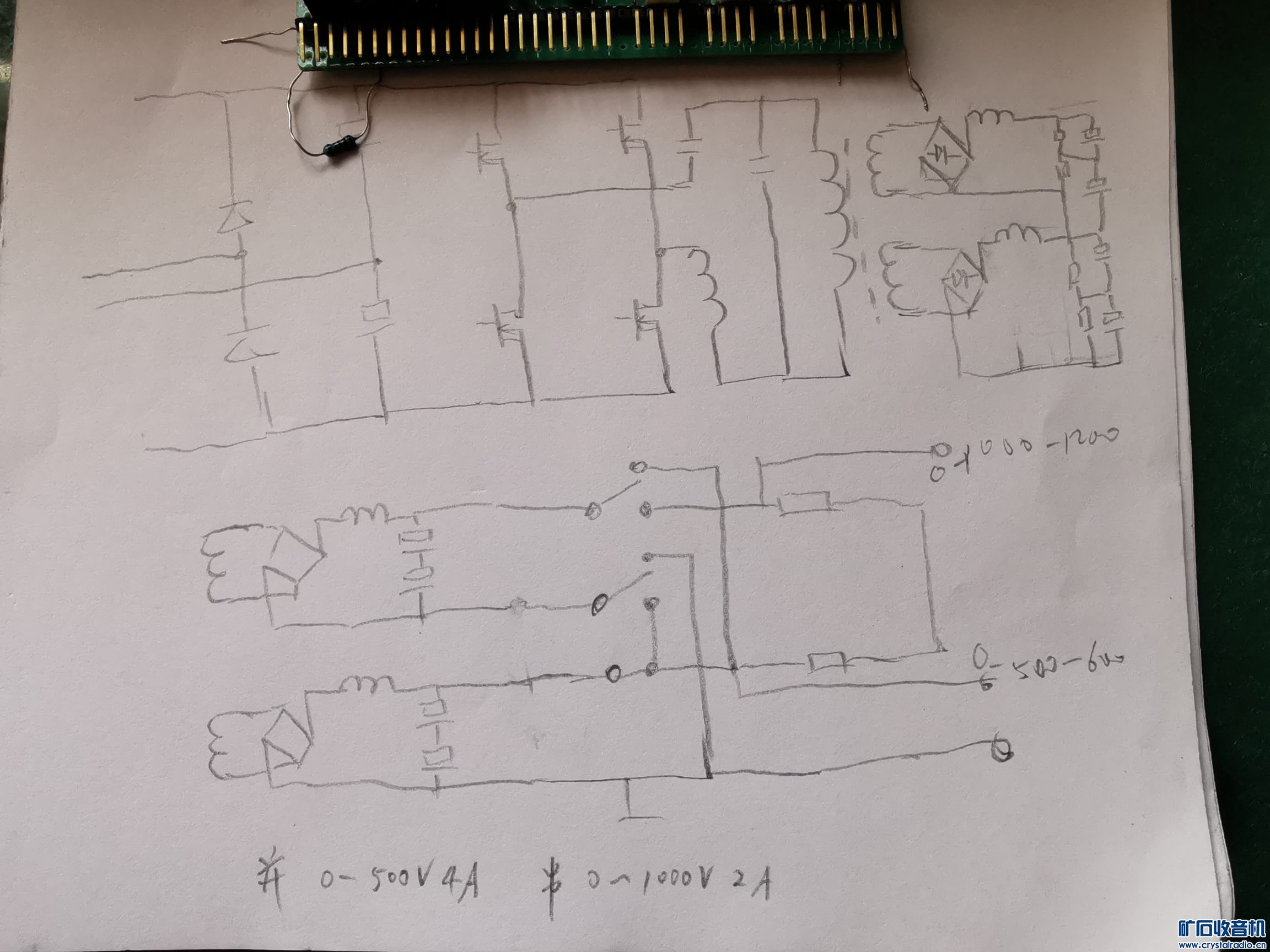

今年计划做几台可调电源,准备先做全桥2000瓦的
后续还要做两台半桥1000瓦的
工期很长有时间就做点
主谐振芯片用ncp1395
控制运放用tl084
频率120khz-700khz
电压0-1000可调电流0-2A
主电路二次两串和并联切换,这样切换不知行不行

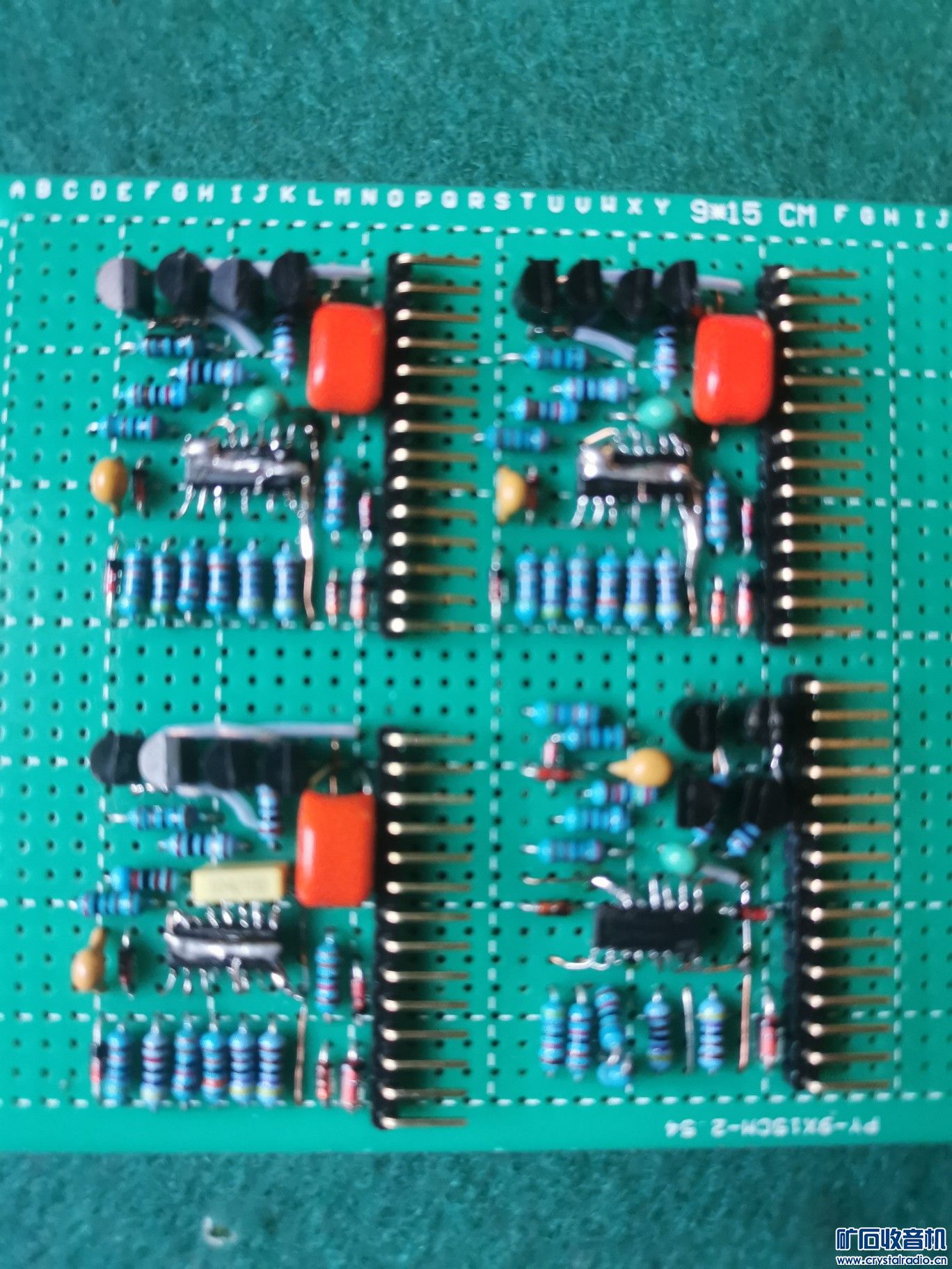

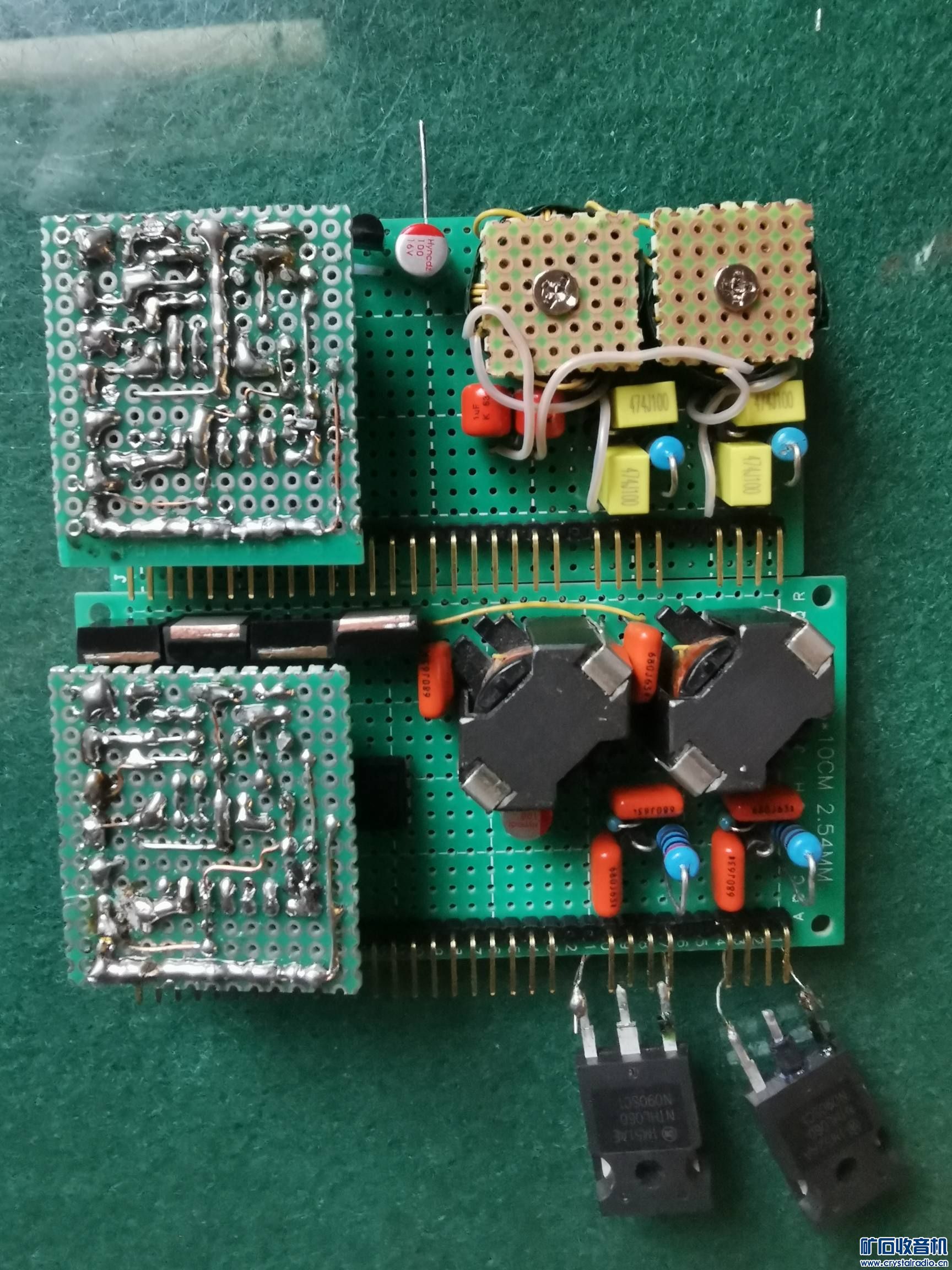

驱动
测试

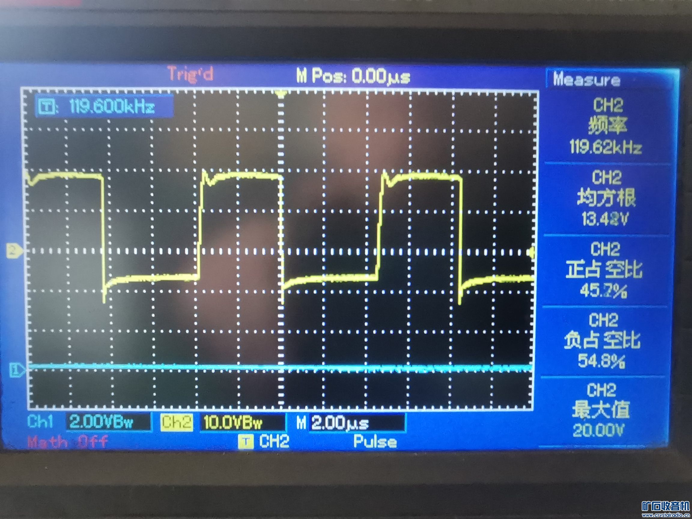

低频120khz
高频600-700khz
布局大致这样120*70*250
谐振电感
谐振和主变都用pq5050
运放控制部分

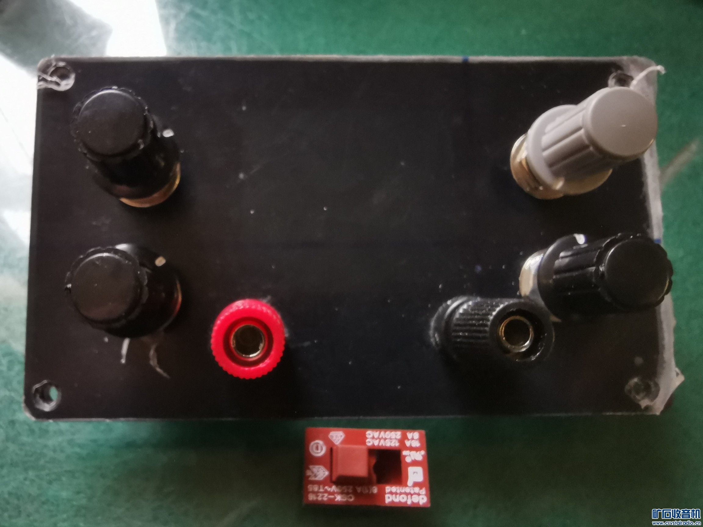

后盖和面板做完了,电压粗调和微调,电流和功率调节,转换开关是个难题
输出电容用4个220uf串联有点大,空间也不够,用150uf还是100uf有大神给算算呗
面板
转换开关不好安装哦

这么宏大的工程,用洞洞板来做?^_^
 楼主| 发表于 2024-3-28 16:10:14 | 显示全部楼层
面板做完了大致校对一下
主电路焊完了
通电试了试调试要花些时间了

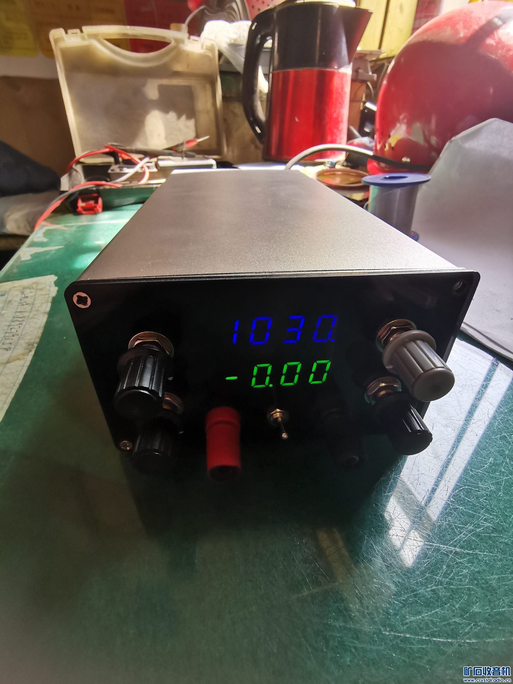

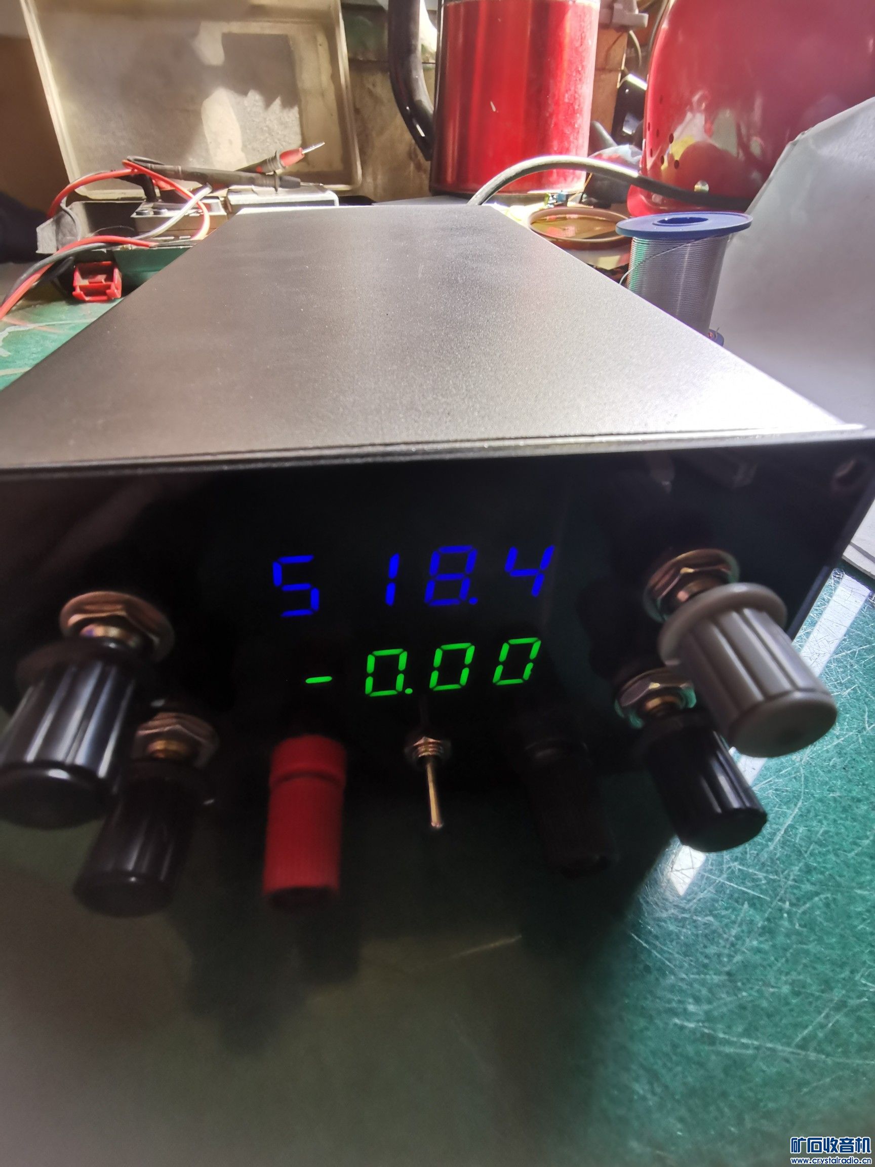

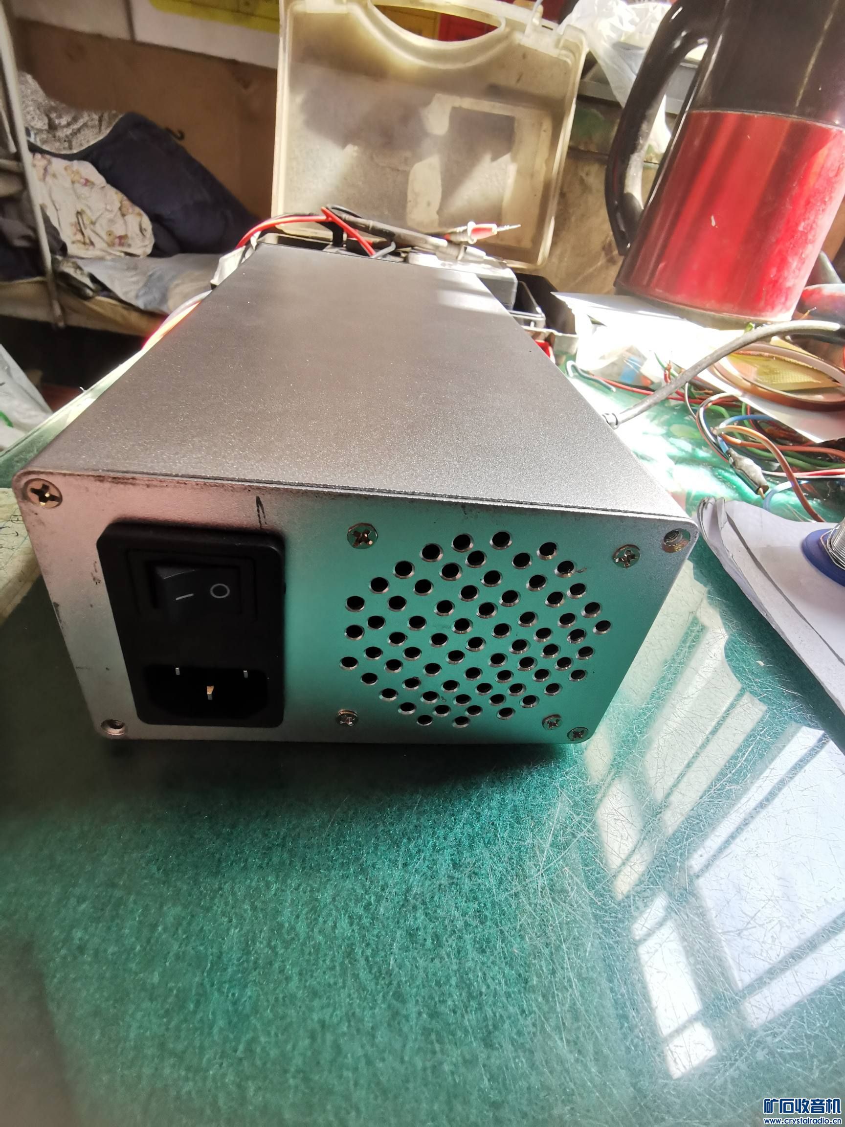

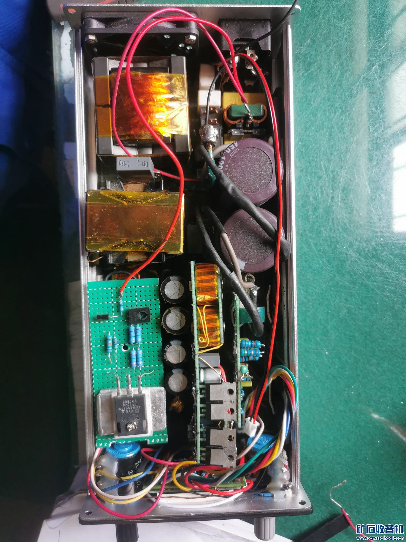

 楼主| 发表于 2024-5-27 09:54:18 | 显示全部楼层
终于装壳了,壳还是小了长时间工作肯定不行,电压环和电流环做太快就震荡,只能做慢些负载断开电压有些小跳
正面
后面
发表于 2024-5-27 13:14:38 | 显示全部楼层
2000W 基本没看到散热, 厉害呀.
2000W, 容易做成4V 500A吗, 不怕短路,做点焊机.
 楼主| 发表于 2024-5-27 20:48:57 | 显示全部楼层
jforu 发表于 2024-5-27 13:14
2000W 基本没看到散热, 厉害呀.
机壳散热挺不了多久的大机壳大风扇才可以,500A的电流没做过整流是个难题
 楼主| 发表于 2024-5-31 11:06:37 | 显示全部楼层
加载试验,相同电流下400瓦和2000瓦谐振电感发热量都差不多,这小风扇最多能坚持半小时,
