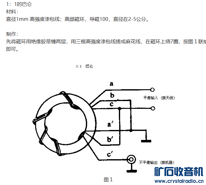

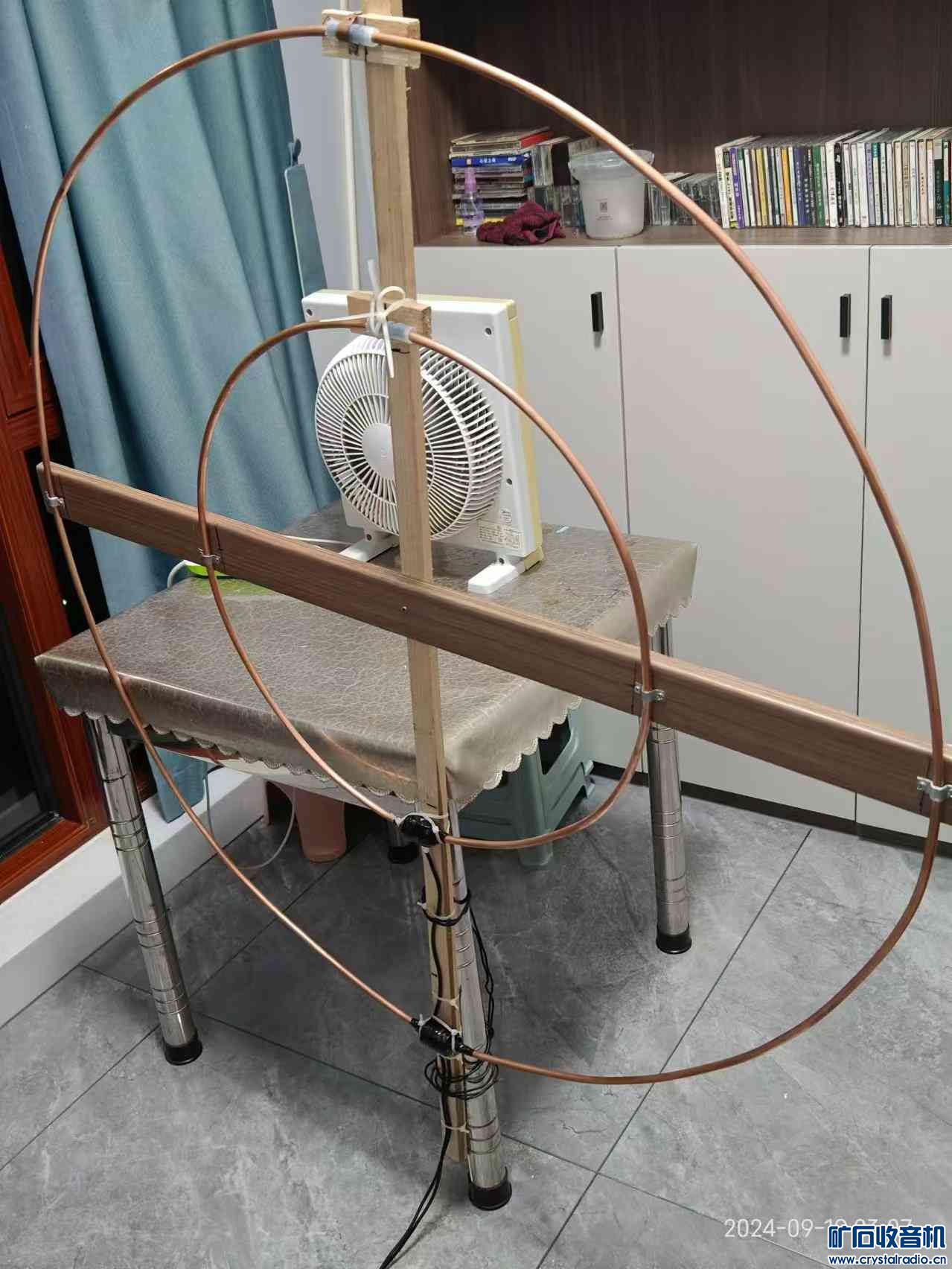

在X宝上买了5m紫铜管,终于把莫比乌斯环天线做好了,直径1m大环用于中短波,直径0.5m小环用于收调频,大环巴伦变压器变比为1:1,小环变比为4:1.

在X宝上买了5m紫铜管,终于把莫比乌斯环天线做好了,直径1m大环用于中短波,直径0.5m小环用于收调频,大环巴伦 ...
请问中短波接收效果怎么样?
 楼主| 发表于 2024-9-20 20:57:48 | 显示全部楼层
jiedamotuo 发表于 2024-9-20 16:50
请问中短波接收效果怎么样?
效果还行,灵敏度一般,但信噪比比拉杆天线之类要高。

发表于 2024-9-20 23:20:47 | 显示全部楼层
是不是增益不高呀?环形调谐调谐的增益挺好,就是需要二次跟随调谐,而且初次寻找信号时无法借用天线的增益,只能先找到弱信号,再用调谐调谐增加信号强度,不调谐的倒是全波段全时增益,只是增益不强(听说的,目前自己还没有做过不调谐的天线环)。请问,你做的环是两侧500mm的还是尾图里面绕了多圈的?
 楼主| 发表于 2024-9-21 18:34:15 | 显示全部楼层
95147 发表于 2024-9-20 23:20
是不是增益不高呀?环形调谐调谐的增益挺好,就是需要二次跟随调谐,而且初次寻找信号时无法借用天线的增 ...
没搞调谐,觉得没必要,是按直径0.5m,1m做的。不是二边0.5m,里面绕线加起来有4圏。

发表于 2024-9-22 22:12:20 | 显示全部楼层
用莫比乌斯环吧,无源天线,放在室外效果可以。
