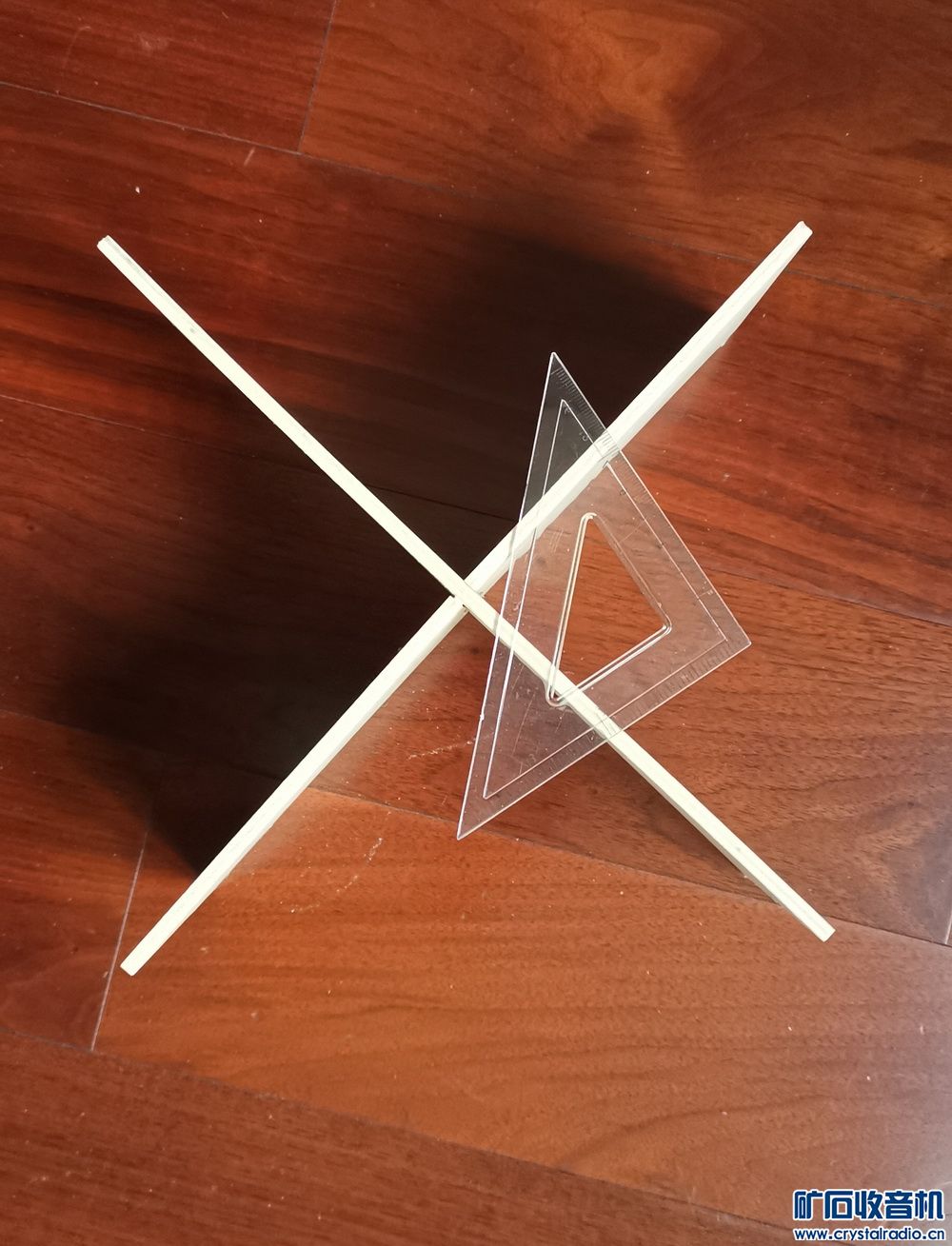

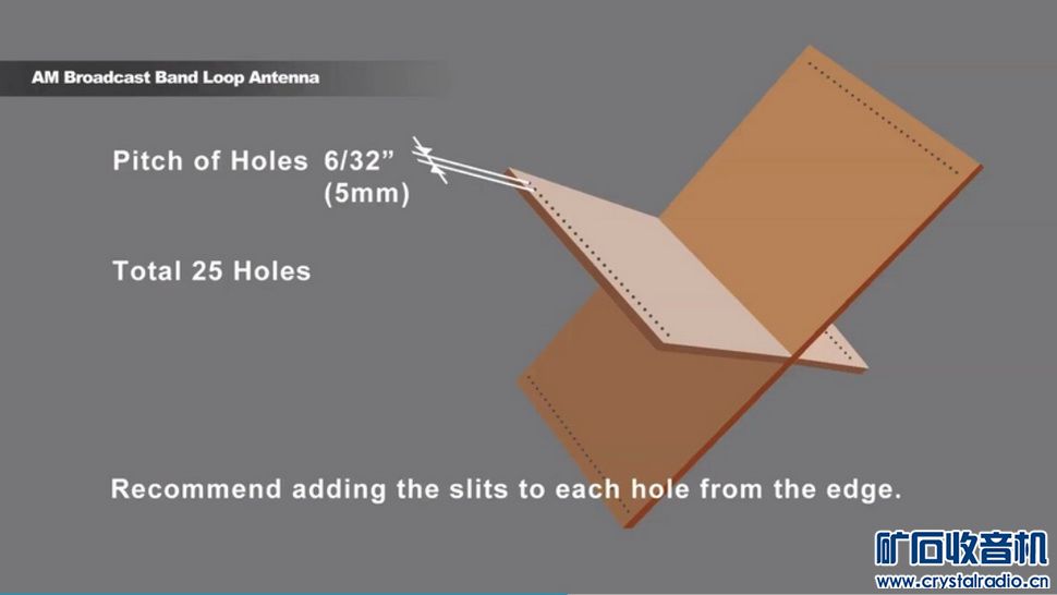

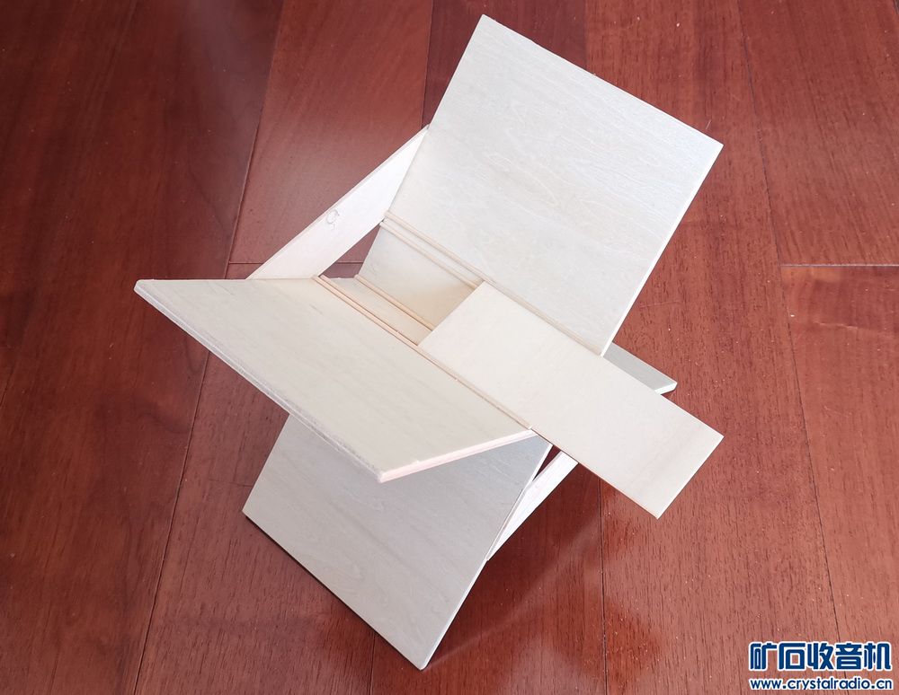

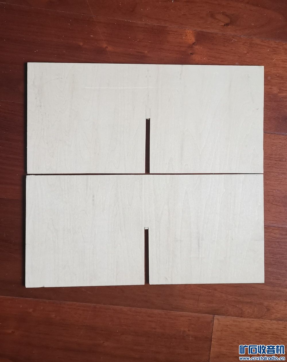

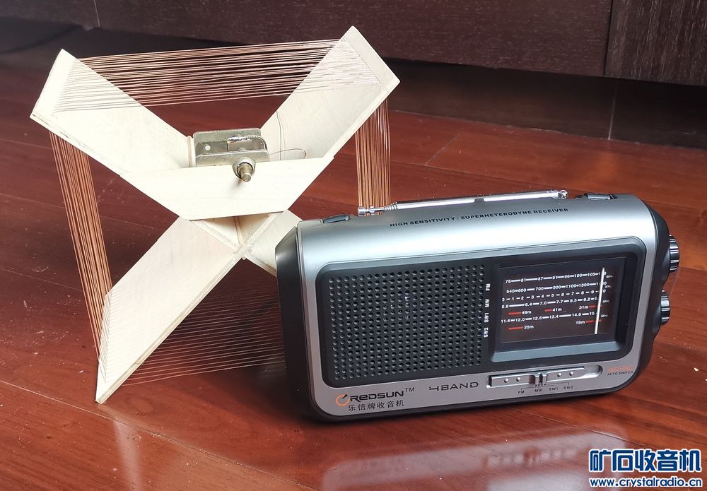

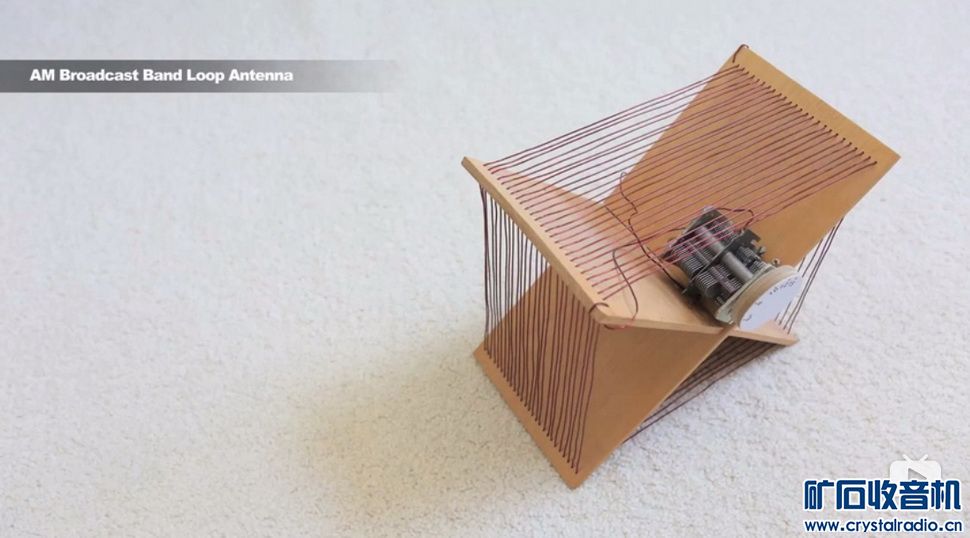

发表于 2024-3-22 08:26:54 | 显示全部楼层
试试这个中波天线的制作。。
