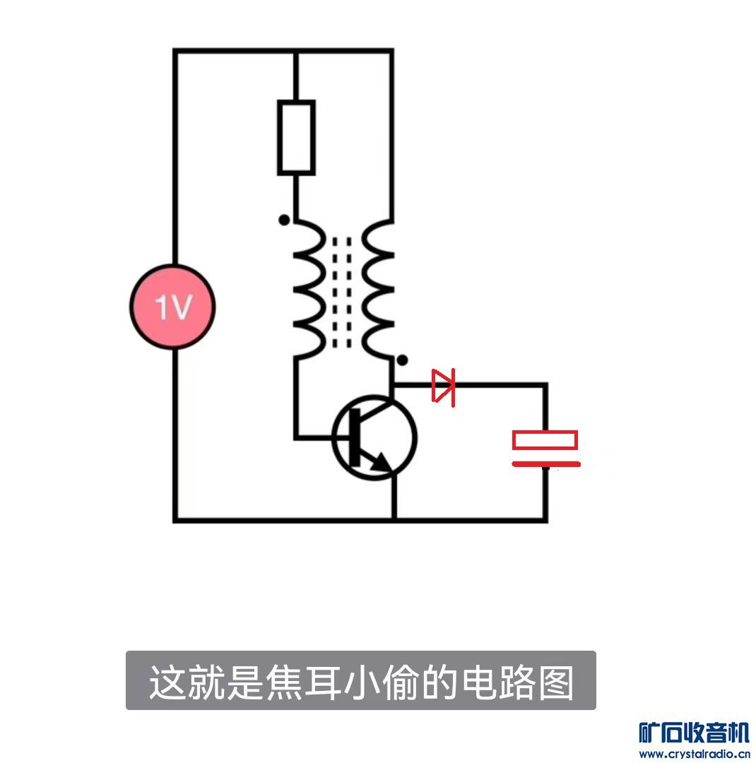

焦耳小偷的波形

330P太小,用电解,尖峰会被拉下来,用几百uF削峰填谷才实用,后面加一个9V稳压管带上负载,再结合调整匝 ...
470uf就不起振了
发表于 2024-3-15 21:32:42 | 显示全部楼层
电容接在哪里?好像不会影响到三极管起振。下图这样应该可以把电解充到很高电压。
发表于 2024-3-17 03:16:22 | 显示全部楼层
    哈哈哈哈 这个电路我近期没少玩。。。是个很简单很粗暴的电路 我最大实验到 近4瓦功率 如果是小电流用 你这个磁环太大太浪费了 还有这个电路千万不能空载 不然脉冲电压特别高 能达到几十伏上百伏的脉冲波。。。这个电路类似衡流电路 同样的元器件 负载电流越小输出电压越高
    同样的电感 基级电阻越小 频率越高 带载能力越强 但太小会不起振 甚至烧管子 不过三极管我到是没烧过 然后就是万万不能空载 我用二级管整流后加了4700uF电解电容 如果不加负载 10秒左右 从3V把电解充到好几十伏
    我试过好多管 印象最深的 13003 基级电阻50欧 电感线很粗 能达到2瓦多 空载能把电解充到40到50伏还在涨 就关闭电源拿电阻给电容放电了
    如果给万用表用 电流不大 很容易办到 但考虑到实用性 后面就得加一系列稳压电路和待机电路 待机电路还要考虑灵敏度 负载多少阻抗电路会起振 还得考虑兼容一些关机后有待机电流的表 也挺难搞的
