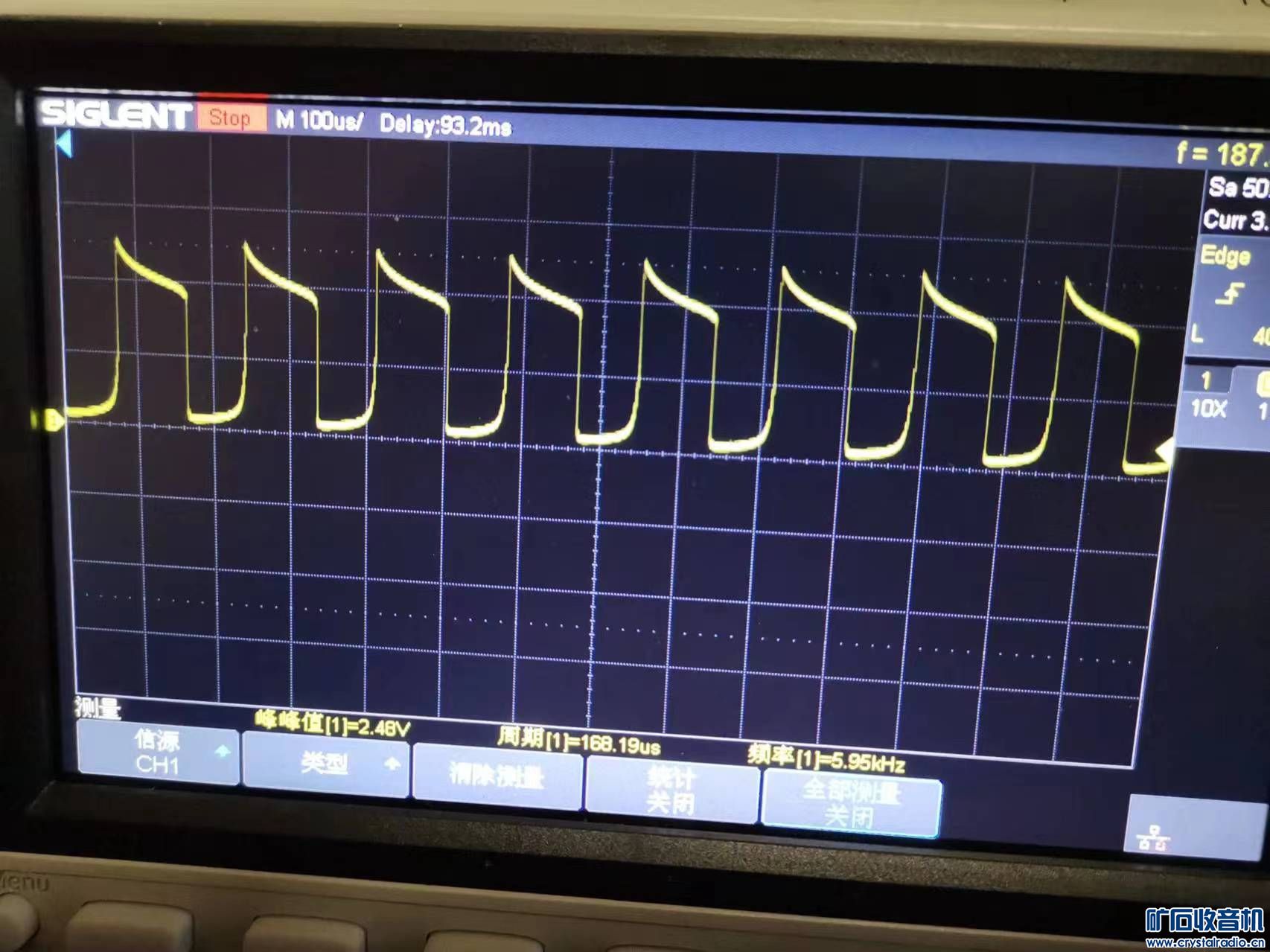

闲来无聊,做了一个焦耳小偷电路。
这是实物。2cm磁环,1.5的漆包线绕了40圈,正中间抽了一头出来当互感线圈。三极管是一个旧鼠标上拆下来的。基极电阻1K,二极管导通电压1.8v。
输入电压1.25V,降压模块最低就这么多了。
这是二极管两端的波形
二极管两端加了一个22uf的电容
问题1:输出峰值只有2.5V,怎么干到9V给万用表用呢?
问题2:滤波后这个样子不行啊,加大电容就不起振了,有什么解?
发表于 2024-3-13 12:01:05 | 显示全部楼层
二极管接到集电极,然后加上电容,不加led,电压就起来了。
发表于 2024-3-13 16:03:04 | 显示全部楼层
2.5V  是电路能输出最大电流下,LED的压降. 相当于一个稳压二极管(LED压降比普通二极管,不同颜色不同).

发表于 2024-3-13 22:39:54 | 显示全部楼层
集电极加一个二极管,用快恢复的压差小些,LED换成电容看看能充到几V电压
 楼主| 发表于 2024-3-14 10:00:56 | 显示全部楼层
昨晚试了一下,二极管+330P的电容串接在CE上面,干到24V了,太高了。改变两个线圈匝数比是不是可以可以调节电压,另外,带上负载会下降多少?打算给9V万用表用
发表于 2024-3-14 11:10:14 | 显示全部楼层
bi8bve 发表于 2024-3-14 10:00
昨晚试了一下,二极管+330P的电容串接在CE上面,干到24V了,太高了。改变两个线圈匝数比是不是可以可以调 ...
简单点儿就弄个9v左右的稳压二极管。

发表于 2024-3-14 18:07:43 | 显示全部楼层
昨晚试了一下,二极管+330P的电容串接在CE上面,干到24V了,太高了。改变两个线圈匝数比是不是可以可以调节电压,另外,带上负载会下降多少?打算给9V万用表用 ...
这是一个 Boost 电路,靠的是自感电动势而非互感电动势。你可以试着减小鸡鸡电阻,电压还能更高
MS 仿真的这个电路,带 5mA 负载都还有 50V
如果用于 9V 万用表可参考该电路,可稳压和自动休眠

发表于 2024-3-15 12:13:44 | 显示全部楼层
330P太小,用电解,尖峰会被拉下来,用几百uF削峰填谷才实用,后面加一个9V稳压管带上负载,再结合调整匝数来兼顾效率。
