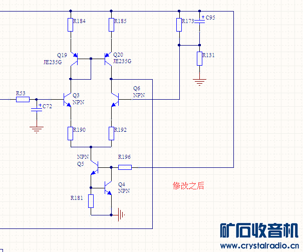

X5效果器正负15伏电源电路实绘

x5的电源设计我觉得很优秀的

电路图有一个地方画错了。现在更正一下
