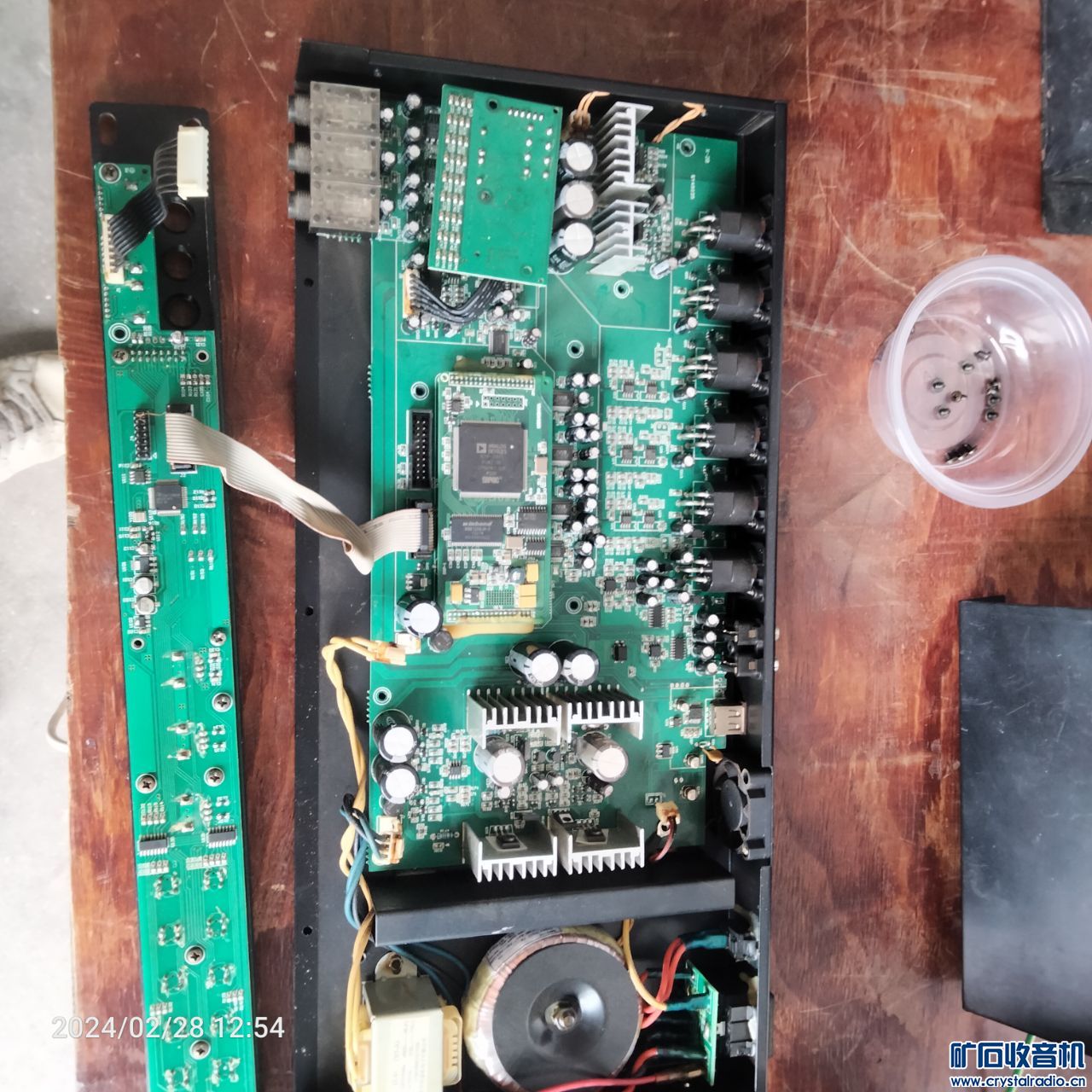

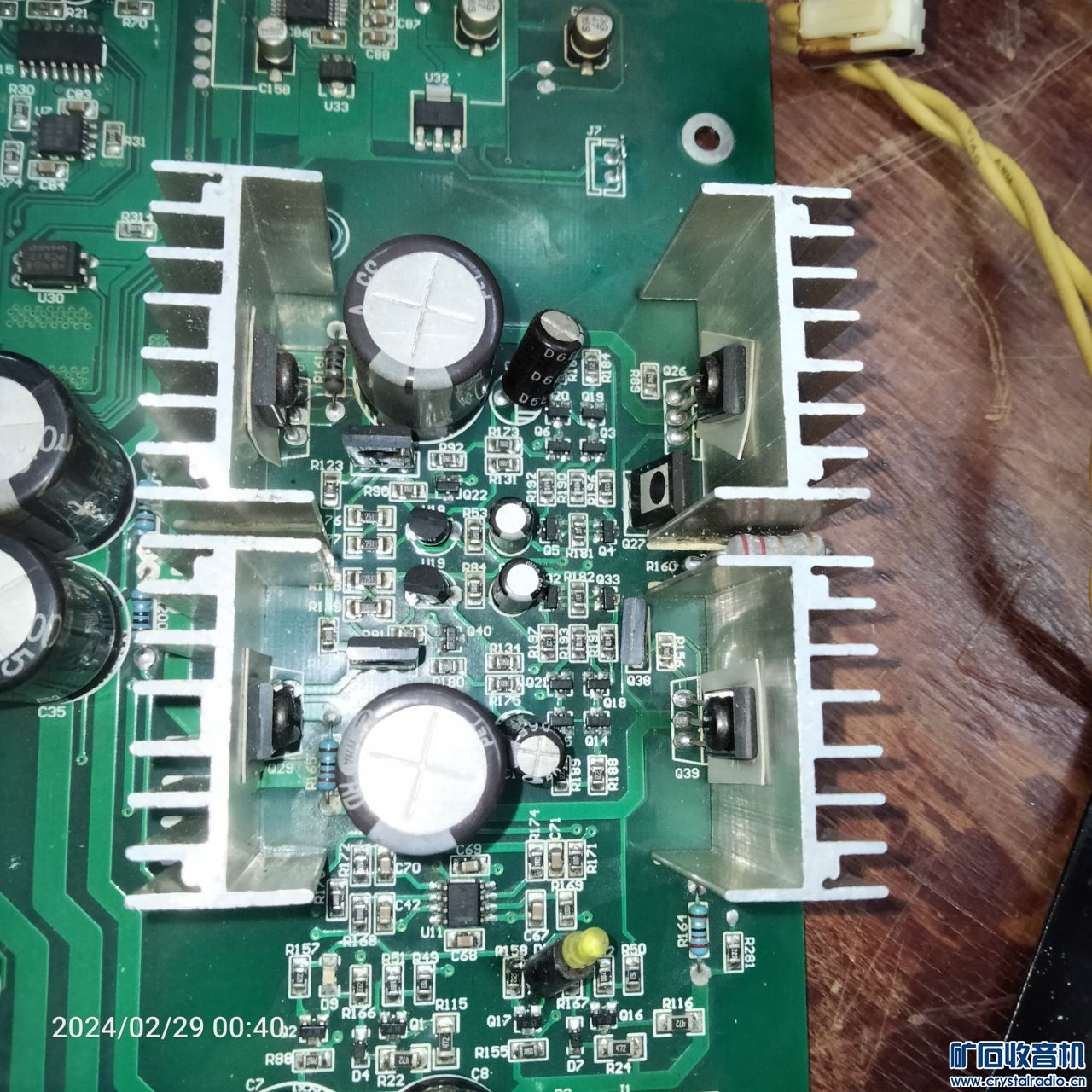

以韵乐X5为代表的卡拉Ok效果处理器。可以实现对音乐,人声的混音,延时,回响,等等对声音进行美化修饰的作用。让演唱者唱起来更好听。该机器的社会保有量非常多。其电源部分出现问题会导致无输出,输出声音失真。

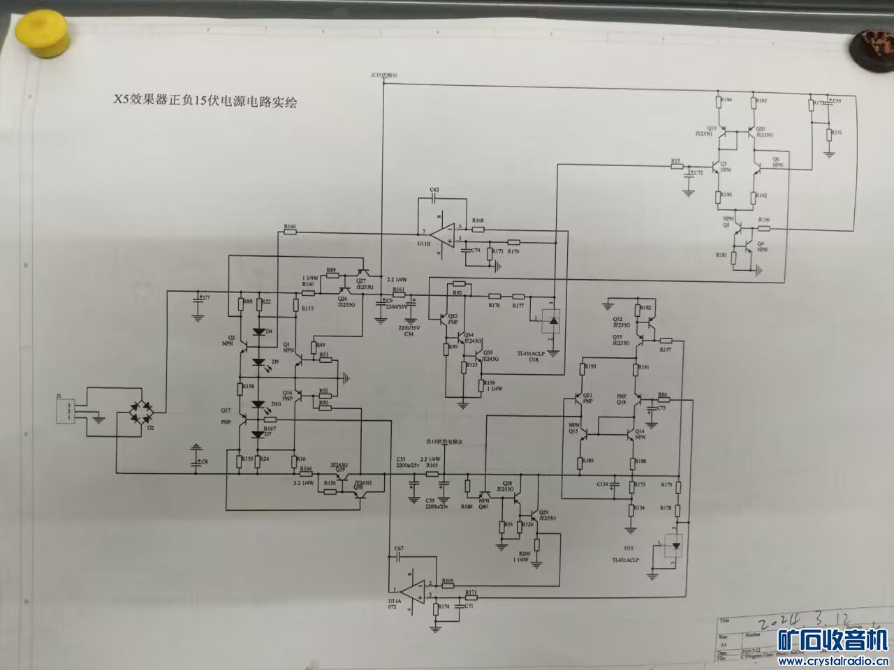

本贴是一张正负15伏供电的电源部分实绘电路。
该电路可以说颇为费事。用了相当多的分立元件包括二个发光二极管,一个运放072。来获得正负15伏的电源,供给输出部分的运放正负极供电。
电路可以说是既有串联稳压,亦有并联稳压。
可能设计者出于让交流信号在电源部分得到阻抗更加小,减少信号之间的相互藕合,调制。(因为所有信号都会经过电源)
在我看来,没有什么是一片7815不能解决的,如果不行,用二片(一片7915)。当然,这是外行见解。

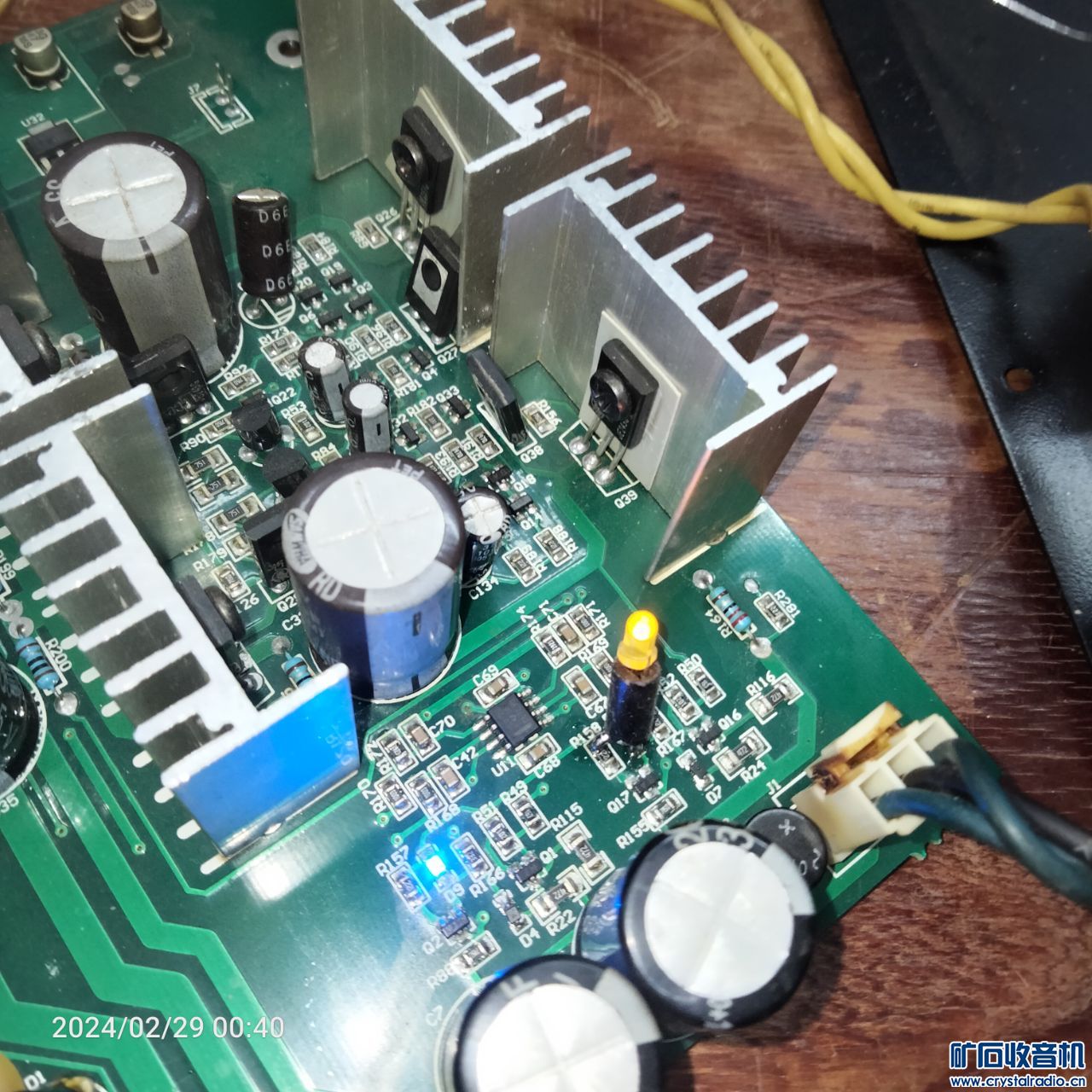

电路的另一个特点是开机/关机瞬间,电源部分的二个蓝色发光二极管会亮一下,随即熄灭。当电源部分出现故障时,会其中一个长亮。另一个不亮。由于并联稳压部分失控,会出现电阻有焦味,电源调整管烫手的现象。
D9,D10发光二极管本身损坏,也会导致正负15伏电压失常。

发表于 2024-3-12 07:25:07 | 显示全部楼层
维修时,的确可以用7815,7915改,没啥区别,再说这机子音乐输入切换用了垃圾4052,就谈不上发烧了
发表于 2024-3-12 01:26:51 | 显示全部楼层
维修的话一片稳压IC的确没问题,这机器销量那么大厂家不肯降成本还必然是有他的道理的。
感谢资料,看了下电路图就是一个并联电源。运放看电路结构应该保持稳压侧的三极管Q29、Q35电流恒定,然而输出三极管Q27、Q38输出电流是浮动的,不确定有没看错电路。还有我看了开发者雷萌后期有部分的产品都用7815一类的产品降低成本了,ADC和DAC都使用一个大集成芯片完成。

发表于 2024-10-17 16:05:03 | 显示全部楼层
LM317   LM337  就可以解决的 ,搞怎么复杂  显得很高级

     请问楼主这最后一张照片是怎么拍的,经常抄图发现拍照变形而且不清楚,有什么好办法?
 楼主| 发表于 2024-10-17 19:33:32 | 显示全部楼层
用一个灯泡放在PCB板后面。用发出桔黄色的白织灯比较好。60W就行了。
我用的是一个LED灯。放在后面照。用此来看清PCB铜铂的走线。至于贴片零件,就要用到放大镜来逐个观看。
