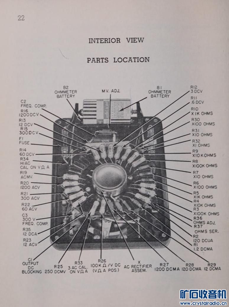

各位大神,我最近找到一块triplett 630 ns的老表,
测量时发现AC V  有些问题,具体如下
现象:用DCV 3V,12V测电池,问题不大
          测电阻,问题不大
         用AC 300V 测240V交流电压,结果80V左右。用V/2档,显示160V左右
         用AC1000V测,50V左右。用V/2,显示100V左右。
        请看电路图,测了管AC测量的R20,R21,误差不大。
        电路图看不懂,请各位大神帮忙分析下,这有可能是什么问题呢?
        还需要测什么呢?

你这块表可能是x组件(整流模块)坏了。我的表此组件也出了问题,但当时我没找到该x组件的正确内部电路图(我现在通过你贴的图才知道x组件还有这种形式的内部电路),我是根据原理,自己推导出与你图基本相同的组件电路,经计算和调整后,最终修复我这表的x组件损坏的故障的。

可能是交流整流器组件里面的两个二极管,其中的一个击穿了。

其中一个二极管击穿了,正压降0.25v和反向压降0.3v。换的时候不小心弄碎了。另外坏了个 18k, N750的瓷片电容,请问这个用什么替换?
 楼主| 发表于 2024-3-12 15:02:35 来自手机 | 显示全部楼层
另外替换后,少一个电容的情况下,240v市电的情况下,现在测量值为180v,1200v和300v测量差不多,下面怎么调整?

1、不能用肖特基二极管来代换,一定要用与原机材质相同(锗质)的二极管才行,否则,AC3V档的误差会明显增大。如果你打算不使用AC3V档,那就可以代换。
你用国产的2ap9等点接触锗二极管来代换,应该能解决问题。
2、你搞坏的那只18K瓷片电容,不知道实际容量是多少。但一般这个体积的瓷片电容容量不会很大,按道理,你缺少的那一只是起滤波作用的,缺少他时,也不会导致指针的摆幅小于实际值。因此,你这表别的地方还有问题。
3、如果想知道这只18k电容是多大,可以小心把没坏的那只拆下来测。这个地方的电容,耐压要求不高,找同容量的瓷片电容换上即可。
4、能让二极管损坏,估计x组件这部分电路受到了强冲击。其中出问题机会较大的元件是x组件里的电阻变值(与表头电路并联的电阻阻值减少、或是与表头电路串联的电阻阻值增大)。你可以参考我修复ac档故障帖子6楼的等效电路图,找寻这里电阻变值时对测量结果的影响规律。

按照大家的指导,我拆了零件测了一遍,x电路里面有个电阻从30.5k转变为30.88k了。其余的基本正常我都标注了一下(单位为K)
请帮忙看看,这个电阻这么小的变质,是否符合现有这么大AC的测量误差?
我不会算    对了,这个变质的电阻刚才我剪断一只脚测的,测完后忘记焊接回去了,现在发现 A/C V没反应。说明这个电阻是串联的

你这只30.5k电阻是与表头电路并联的,阻值稍增大后,也不会引致测量值偏低。
还要检查与表头串联的R19。如果他的阻值明显增大,则会导致测量值偏低。
ps:你之前使用肖特基二极管做代换,如果你的表没有问题,那么,12V及以上的AC档位的测量准确度理应是正常的。

切到OFF档后,R19测量是36.1K,好像没啥问题啊
您帮我看看,R33如果断路会发生什么情况,r33在转盘下面,我伸进去测好像是断路
