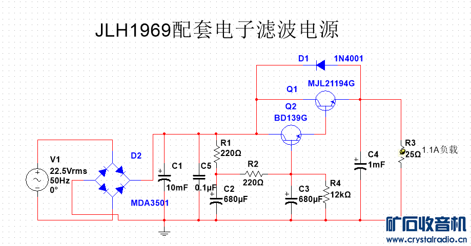

配套的电源

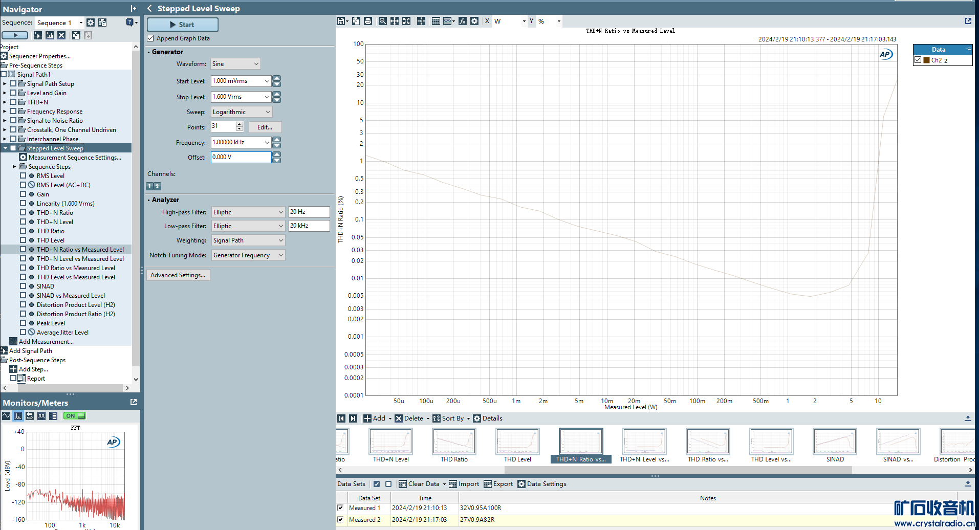

 楼主| 发表于 2025-2-27 20:07:31 | 显示全部楼层
有可能电流调节电阻有问题,这个电阻流过的电流偏大,需要好一点的可调电阻。
 楼主| 发表于 2024-3-11 12:04:36 | 显示全部楼层
实际制作的测试板:
供电电压27V,电流0.9A,8欧负载
THD+N及功率扫描曲线,1%下的失真可以到10W,这时候的效率大于40%。
0.3W-5W之间的失真小于0.01%
8W输出时的THD+N+FFT
5W输出时的THD+N+FFT
1W输出时的THD+N+FFT

 楼主| 发表于 2024-3-12 14:46:43 | 显示全部楼层
nelec 发表于 2024-3-11 21:19
有大容量输出电容音质极差,而且电路本身也不合理。所以很多做完就直接放一边不听了。可评为世界最坑爹电路 ...
不知道哪里坑人了,4个三极管您还能找到比这个更低失真的设计?到现在为止我还没有看到。

 楼主| 发表于 2024-3-12 19:13:19 | 显示全部楼层
nelec 发表于 2024-3-12 16:31
仿真这种东西不能当真的。没舍实际意义
我的这个不是仿真哦,是实作后用APX515测试的,数据真实有效,全世界都认同的。
