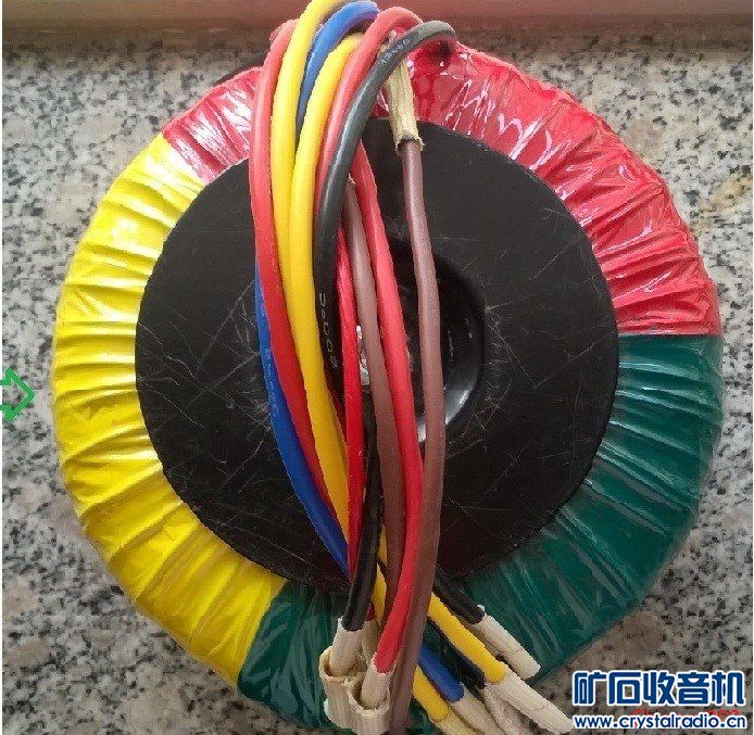

楼主: conzhaya
自制重型维修神器

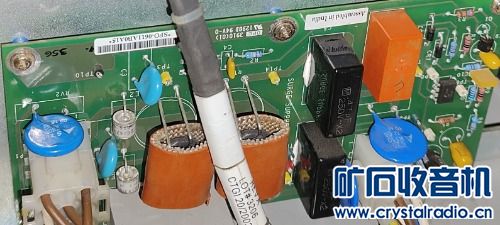

 楼主| 发表于 2024-3-11 18:28:55 来自手机 | 显示全部楼层
chipset009 发表于 2024-3-11 16:35
如果附近有半波整流电路在工作(小太阳,电吹风...),会导致附近交流电波形正负半周轻微不对称,不对称会导 ...
这个不清楚这个是变压器原厂自带的,不过目测软启动延时通电,滤波用料挺扎实的
发表于 2024-3-11 18:38:08 | 显示全部楼层
你这个电路一点儿用都没有。

发表于 2024-3-12 08:49:27 | 显示全部楼层
你的这个没有。一般都不带,因为大多场合用不到。
发表于 2024-3-12 09:09:07 | 显示全部楼层
bis 发表于 2024-3-11 18:38
你这个电路一点儿用都没有。
有没有用不是你说了算,更不是我伪造出来的。因为发现国外有些设备上有这样的电路。

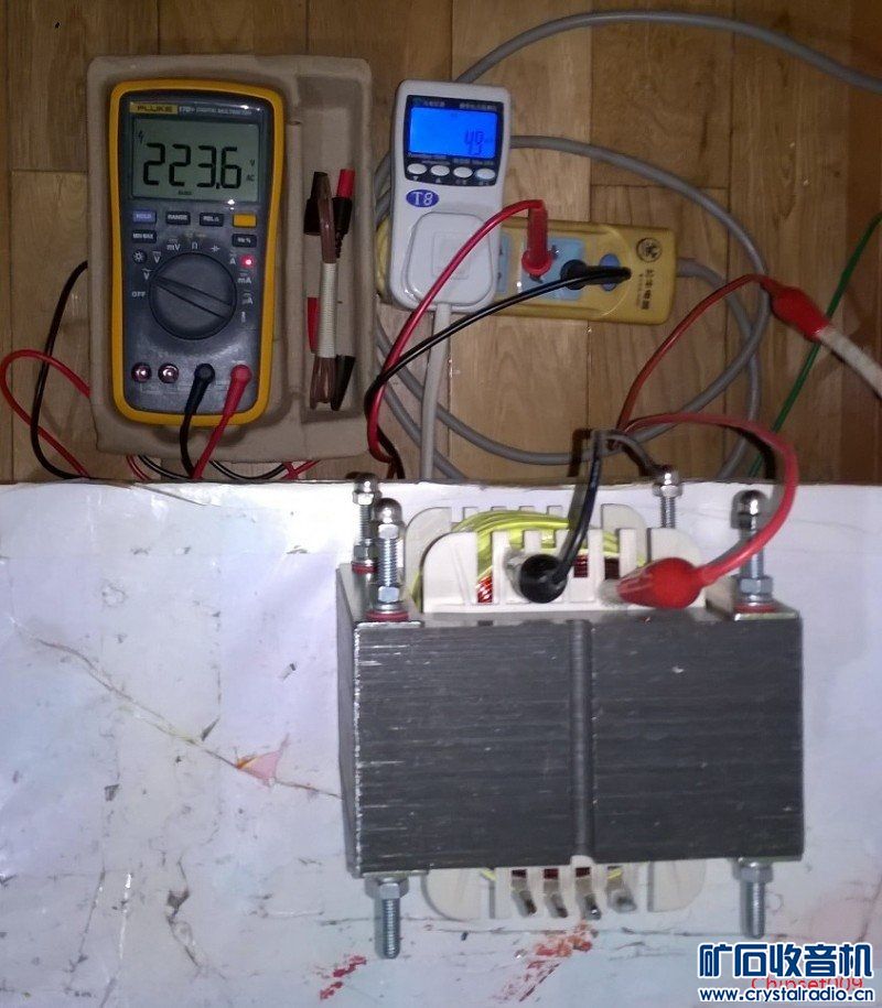

干这行的都不缺二极管电容之类的元器件,一般家里也有吹风筒(吹头发的),一测便知。如果电脑上有仿真程序,仿一下也许能仿出来。
电容用6.3V 几千微法电解代替就行,多搞几个,四个二极管用一个桥堆代替就行。变压器有几百伏安空载即可,变压器和电吹风插同一个插排效果更明显,电吹风开低档(目的是市电正弦波搞掉半个波形),变压器前串一个交流电流表(我用的T8海盗计量插座)。
EI 133叠厚70毫米的方牛,空载63毫安,电吹风用的飞利浦1300W开低档后,方牛空载电流暴涨到1.3A嗡嗡响,电吹风关闭后方牛空载回到63mA安静下来。
800VA的环牛,空载18毫安,电吹风用的飞利浦1300W开低档后,环牛空载电流暴涨到3.5A哼哼叫,电吹风关闭后环牛空载回到18mA稳定下来。
变压器初级串联上那个电路后(我用的35A桥堆和4个4700微法电解焊接的),再测试,只是电吹风打开和关闭瞬间变压器空载电流有变化,然后迅速稳定下来。
电容到底需要多大容量,根据变压器输出功率和二极管用的数量,很容易计算出来。
就这样了,懒得继续争论。
 楼主| 发表于 2024-3-12 09:23:59 来自手机 | 显示全部楼层
刚才做了个实验也不知道是不是变压器问题我之前做这个之前我也做过一个200w的隔离电源,在旁边来热风枪打到半挡变压器确实嗡嗡响的吓人,刚才在这个新做的隔离电源上旁边开半挡热风枪温度调到最大,变压器一点反应没有,电流检测指针一点不动,这不知道是变压器质量好,还是滤波板起的作用
发表于 2024-3-12 09:52:19 | 显示全部楼层
conzhaya 发表于 2024-3-12 09:23
刚才做了个实验也不知道是不是变压器问题我之前做这个之前我也做过一个200w的隔离电源,在旁边来热风枪打 ...
看来你的已经内建了隔直电路了,放心用就是了。
抗直流偏磁电路,我最初是从日本音响上见到的。
220V方牛空载49毫安
220V方牛空载49毫安
800VA环牛
800VA环牛
