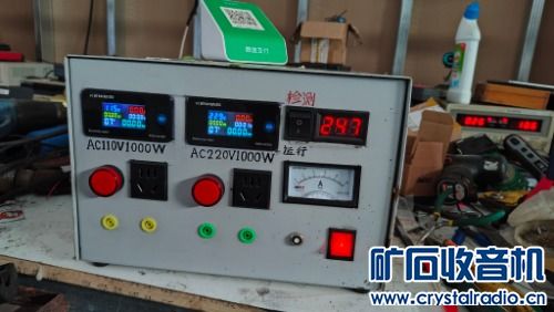

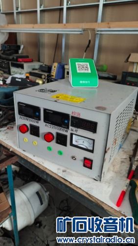

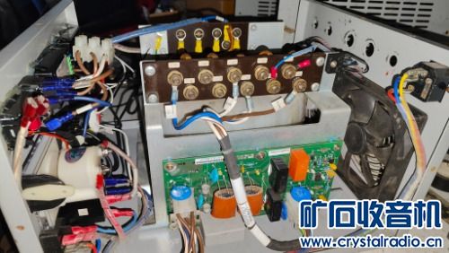

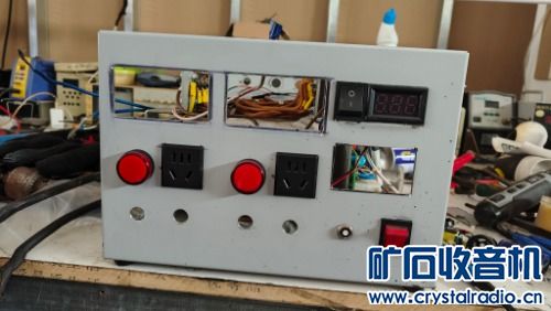

去年夏天逛废品站从医疗设备拆了个2000w隔离环牛上网一查德国的,海鲜市场查了一下只有一家在卖1750不还价,我这一瞅捡到宝了,花了100收了称了一下22公斤买回来一看输入双路0-100-110-115-120-125,可串可并,顺带把原装滤波软起拆了回来哦对了还有,10A过载保护器也拆了下来,收回来以后想改隔离电源,因变压器太大没有合适外壳,卖了又舍不得,必经我这是一整套,所以放那吃灰了,谁知,前段时间去废品站看到一个led灯水冷供电一体的电源,外壳被破坏的不成样子,每次去都觉得这外壳装我那个隔离变压器合适,忍痛50收了回来,拆完内脏,一量正合适,本想只做个简单的隔离电源,后来一想只做一个简单的电源浪费真么好的变压器了,于是又花了200多巨资,改一个维修神器,

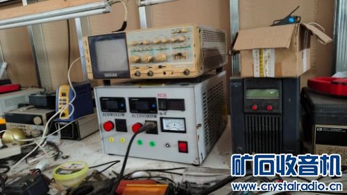

我不修家电,一般修个开关电源,或电焊机用的到,电源还串的灯泡,放炸管,再一个带的库仑计,又是检测电源功率虚标等等

 楼主| 发表于 2024-3-11 12:52:53 来自手机 | 显示全部楼层
完工,。。。。。

对软启动软起滤波板
发表于 2024-3-11 16:21:06 | 显示全部楼层
conzhaya 发表于 2024-3-11 15:54
对软启动软起滤波板
过滤市电直流分量也加进去了吗?
环牛这么大功率,等效电阻得很低,需桥堆加好大的电容啊。
发表于 2024-3-11 16:35:17 | 显示全部楼层
如果附近有半波整流电路在工作(小太阳,电吹风...),会导致附近交流电波形正负半周轻微不对称,不对称会导致铁芯偏磁饱和,电流剧增,并产生噪音。
解决的办法是加个简单的电路串进去,需要电容大小跟负载大小有关,电容等效内阻越低越好,桥堆只是钳位电压到1.4V附近,这样电容不必耐压很高。
 楼主| 发表于 2024-3-11 18:23:36 来自手机 | 显示全部楼层
chipset009 发表于 2024-3-11 16:35
如果附近有半波整流电路在工作(小太阳,电吹风...),会导致附近交流电波形正负半周轻微不对称,不对称会导 ...
这个不清楚,这个板子是变压器原厂自带的,
