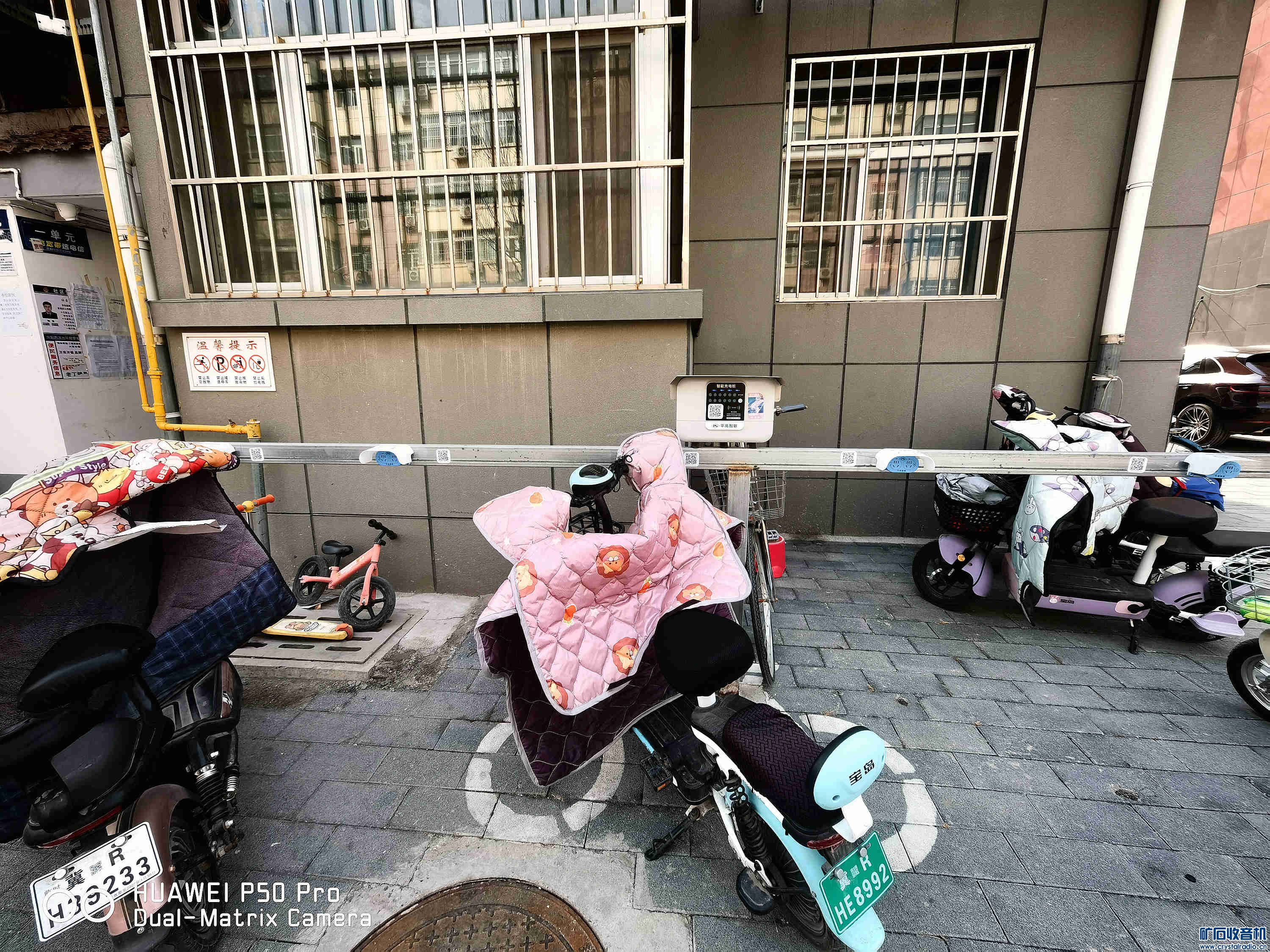

网上信息:智能充电桩是什么?
简单的来讲就是安全便捷的充电管理系统。
方便运营者监控设备,实时上传关于设备一切动态信息。使用用户充电付费方便,也可以监控充电桩状态和预警等等。
智能充电桩真的有电动自行车在充电时,能预警到电池即将发生起火自燃爆炸的功能吗?能及时阻止吗?
8
发表于 2024-3-10 19:11:52 | 显示全部楼层
这东西对于安全作用来说,这东西只是把充电点转移到了室外。
不同电动车充电电压电压不同,因此这东西如果实用,它只是一个收费的220V插座而已。至于保护,根本起不到作用,锂电燃烧的起因大多并不因为220侧电流大导致。不同电动车充电电流不同,这个东西又如何区分?
所以它只是收费插座,与安全相关的作用只有一个,它在室外,还要看它周围有没有可燃物。

发表于 2024-3-10 13:40:54 | 显示全部楼层
我认为智能充电桩应该不具备对被充电电动车的保护功能,只能向智能电表智能水表一样,只方便管理方的收费管理。

发表于 2024-3-10 13:59:39 | 显示全部楼层
智能是知道你是谁,把你定位,在哪个位置充,电价多少,扣多少钱,充电时间,然后它认为充满后自动断电,不给你涓流充电时间,也不管电池温度,充电器线路异常,电池内部短路,起火温度,消防,等等,那是外科医生的事,很智能。

发表于 2024-3-10 15:10:21 | 显示全部楼层
如真能智能检测这是个好东东,尽管设立和运营投入要点银子。前两年本地也推行固定场所扫码付费充电,但智能检测充电状况功能木有。说来如果能自动检测充电电压电流有故障瞬时断电,安全性就提高不少。
发表于 2024-3-10 15:34:58 | 显示全部楼层
