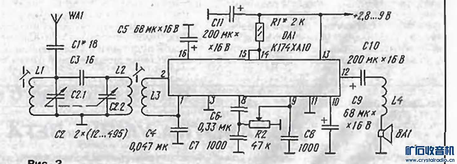

一直对直放机情有独钟,为改善直放机的选择性,除了提高谐振电路输出端阻抗,使谐振回路Q提高增强选择性外,也常用双调谐电路,坛内有不少参考电路。对于高放前后做双调谐的电路,由于双连不能很好隔离前后级的串扰,自激问题不好解决。做了几个都有不同程度的自激现象。于是看上了前级输入端的双调谐电路,参考图如下:
经实验发现一个问题,出现了类似双调谐中放的双峰特性,一个台在两个地方出现,怎么调也不行,调其中一个,另一个也会跑,很难让它们重合,这是过耦合状态。减小耦合电容到4P,低端能重合了,高端还是不行,有双峰,再减小恐怕插入损耗太大影响灵敏度了。请教各位老师,有什么改善的办法吗,让两个峰能尽量重合或靠近。

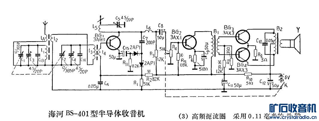

另外看到一款海河的直放机采用电感耦合双调谐输入回路,当耦合比较大时是不是也会有双峰现象呢?参考图如下:
谢谢讨论指教!
你好,
用电容耦合时由于调谐回路的可变电容在高低端相差9倍,使得耦合系数也相差9倍(假如线圈在高低端Q值不变)。因此,如果将低端调成平头(即耦合系数为1),在高端必然出现双峰。反之,如果顾了高端,则低端会耦合不足。
但用电感耦合时因为二个线圈的电感量是不变的,耦合系数也基本稳定。但如果线圈在高低端QL相差太大,也会有不能兼顾情况出现,但比电容耦合要好得多。
供参考。
补充一点:
在业余条件下如果要用输入端双调谐的话,非电感耦合不可。可以在高端把耦合系数调到1.2左右,此时稍有双峰但不很影响收听。此时低端会在0.8左右(具体要看线圈情况),也基本符合要求。

第一个图,C3改5p并接40K电阻,L2并联一个200K左右的电阻,应该能改善双峰问题,但选择性有所下降。
并200K电阻是降低L2的Q值,变为单峰状态,与L1的双峰合成近似平顶状态,200K根据L2的单峰状态调整阻值,C3并40K电阻是改善高低频耦合的均衡性。

不是跟著頻率走,而是跟著耦合係數走,bobby_jack壇友已經説得很明白了。通常耦合係數在1%或更低時兩峰重合,大於1%會逐漸拉開雙峰。
按圖中16pF的耦合值,可變電容在低端495pF時的耦合係數是16/495=3.23%,已經有雙峰產生了;在高端12pF時為16/12=133.3%,雙峰根本合不攏。
電感是相對固定的,在全頻段基本不變,按圖中數據在154uH左右。若按1%的耦合係數算,耦合繞組的電感為1.54uH,那麽按主電感繞組的1/10匝數就可以解決了。

发表于 2024-3-11 21:23:24 | 显示全部楼层
7楼用电阻电容并联耦合改善频率高低端耦合均衡问题,用谐振回路并联电阻降低Q值改善双峰问题,这个方法没有可取之处吗?
