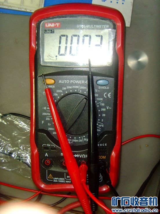

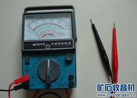

      那个环是工艺环就是线与铜杆的焊接处,对使用者是没有用的也 不是安全环可以削掉。万用表笔插头有直径2mm,3mm,4mm,数字表都是4mm的,指针表如500型等大表也是4mm的,MF47型新表4mm老表3mm。
最i近网购2只老万用表表笔,一个用来插数字表UT56,另一个插500型(原来的线变硬了)。

MF47多为Φ3mm数字表的为Φ4mm

学到了,以前没注意到这个细节。
