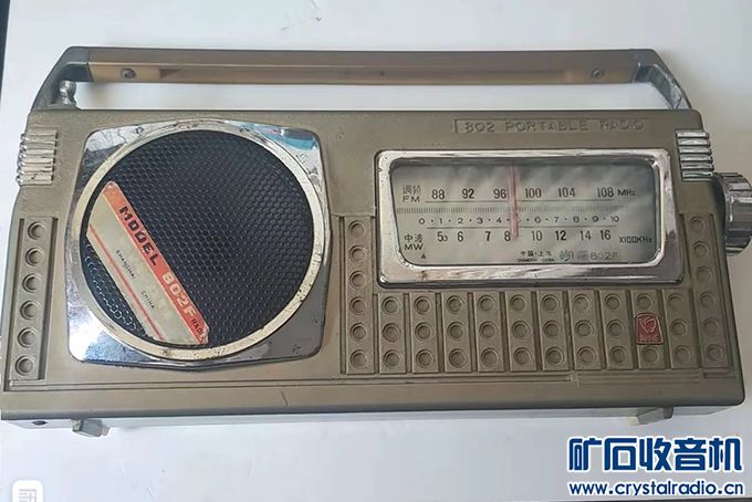

不排除变频管和一中放管的参数不对,建议把几个硅管换掉,TO92封装的90系列NPN或者8050、5551都行,现代管子性能比老管好多了才几分钱毛把钱一颗。然后把EC电流调准确。 祝你成功。我最近也收了一个蝴蝶,带调频的,外观和你这个差不多,蝴蝶802F: 微信图片_20240307121029.jpg
