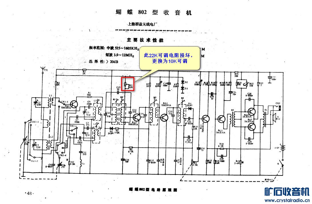

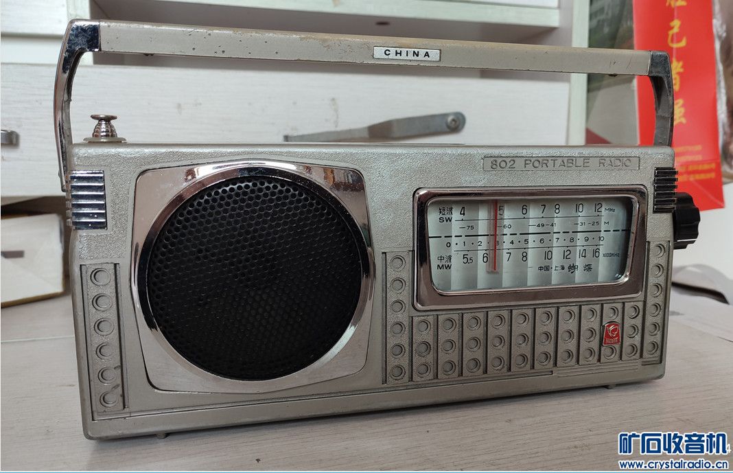

上周收了一台蝴蝶802 两波段收音机。卖家说刚开始没有声音,后来放置了一段时间后没有声音了。到手后检查,发现是给1中放 三极管基极偏置的可调电阻W1  22K 下端无电压输出。手头没有这个三端可调电阻,更换了一个10K的精密可调电阻,调整到 合适位置,中波可以发出正常的声音,就是在没有台的频率地方噪声很大。
短波声音很小,底噪声音也很小。但是用手摸天线的话,短波的声音也可以较大。
本人不会修此类的故障,请教一下坛友,这个现象该从哪里入手 ?

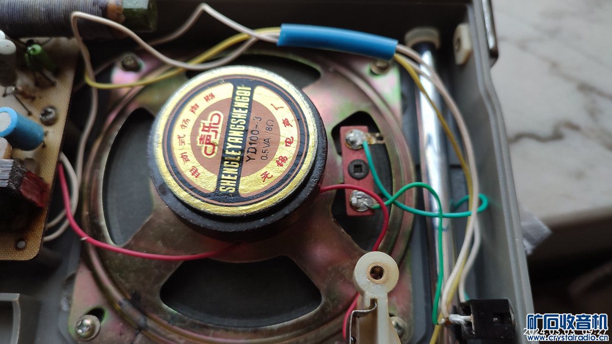

 楼主| 发表于 2024-3-6 15:18:30 | 显示全部楼层
更换可调电阻的位置

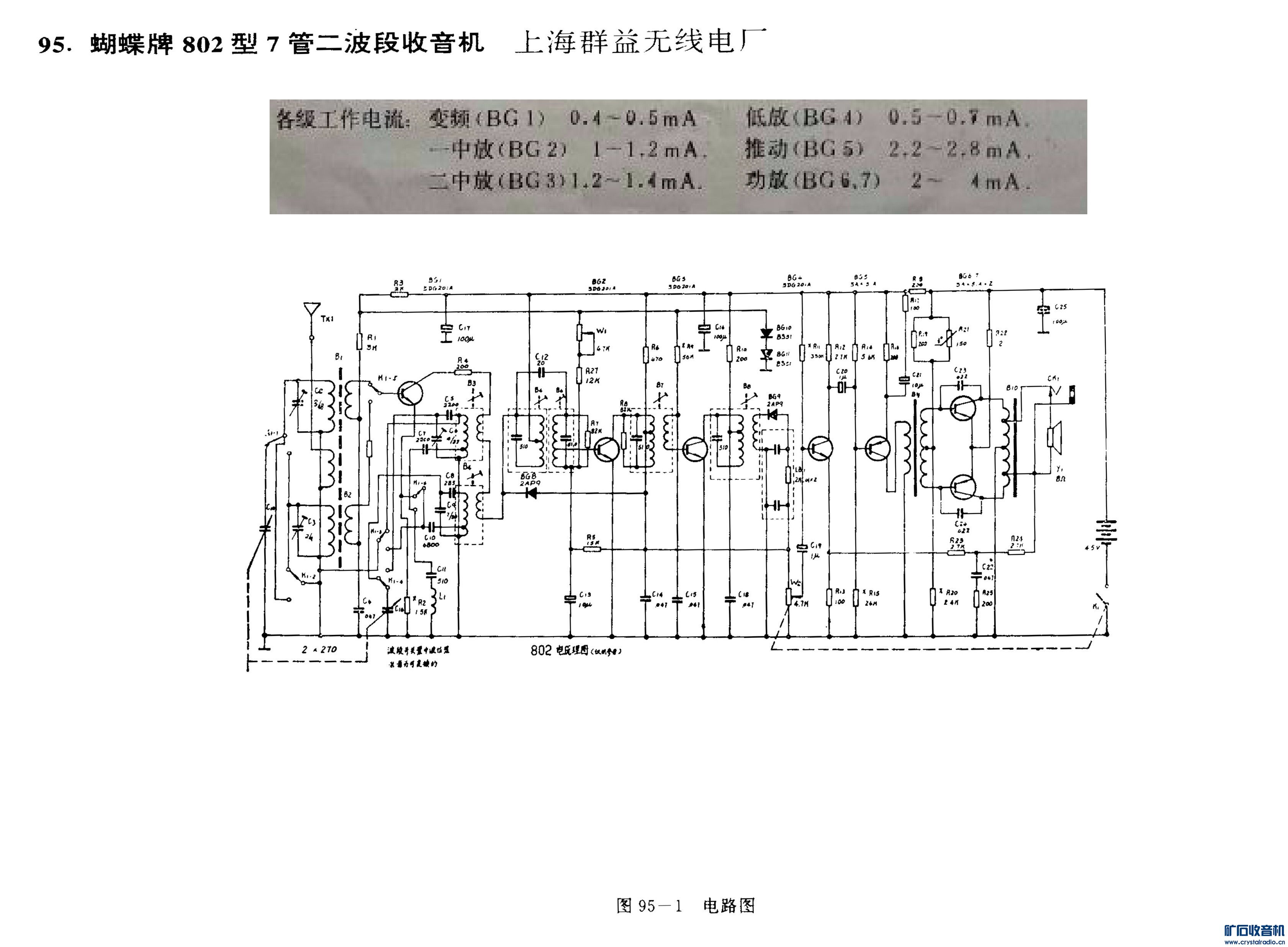

蝴蝶802的一中放静态电流应1~1.2ma
 楼主| 发表于 2024-3-6 21:02:59 | 显示全部楼层
海洋DZ 发表于 2024-3-6 17:00
BG2的静态电流是多少呢?使用10K的可调电阻,貌似阻值偏小。
老师:您提供的电原理图怎么和我上面的那个电源里图不一样? 型号都是蝴蝶802。
