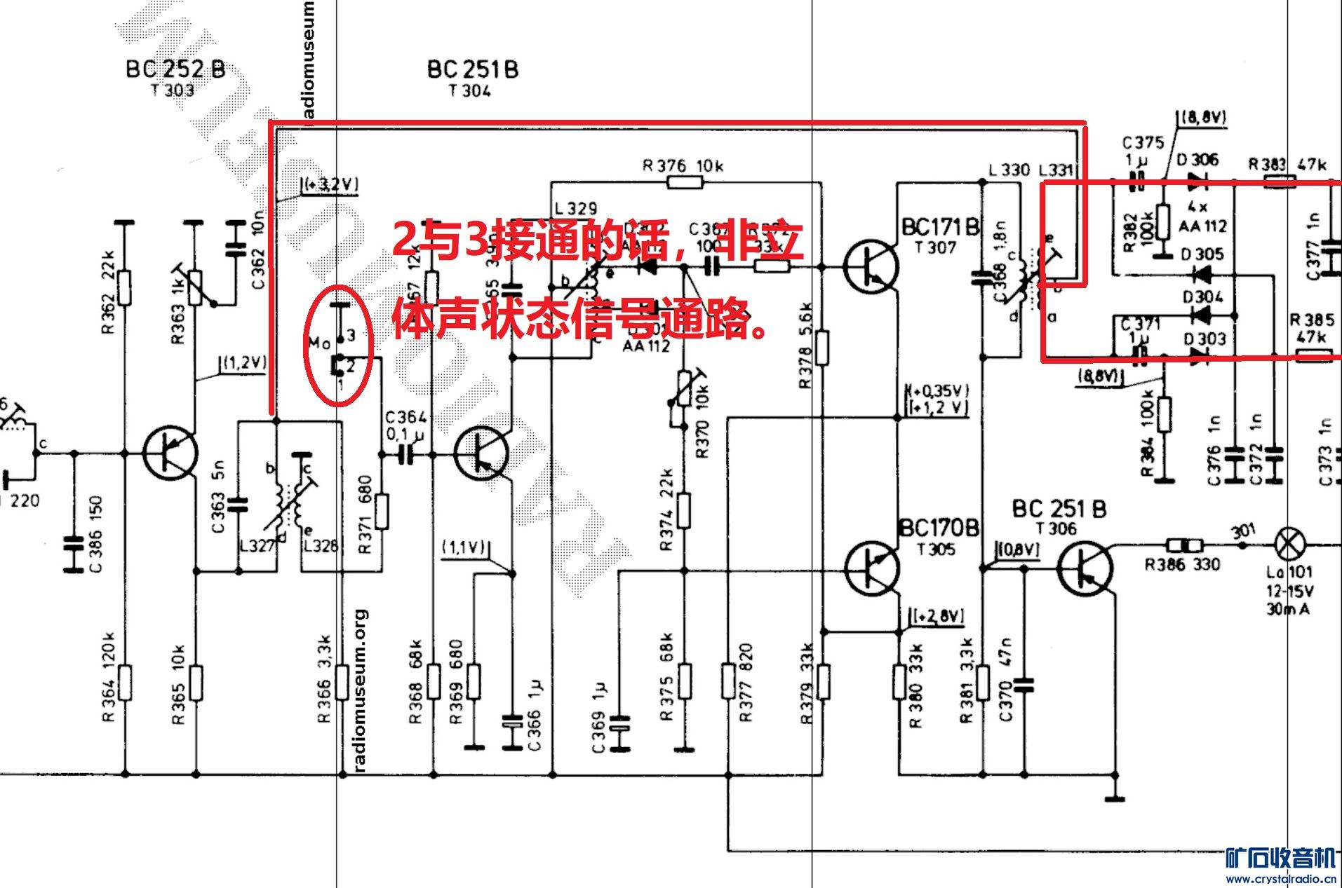

这台机器问题挺多的,目前发现的是立体声指示灯不亮,换了一个同型号新的灯泡上去也不亮,然后测量红色方框内部有几处电压和图纸出入很大,但是测量三极管又都是正常的(数字表二极管档没把三极管拆下来测的),为什么比正常值高很多呢?请大家给一个检修思路,多谢!
大的原理图红色方框部分是立体声解码部分,我理解的对吗?那绿色方框部分的作用是什么呢?
还有就是整个调幅部分没信号(长、中、短波),偶尔也不知道触碰到哪里就会有接收,有接收时,几个波段就都有广播,没接收时,几个波段也就同时没信号了,好像是有接触不好的现象,但是现在彻底没有信号了,估计是接触不好的地方彻底断开(或者坏掉)了,这个问题也请大家给个检修思路。
纯技术小白,多谢大家指点!
完整图纸(如果看不清楚,双击后可以看清楚放大后的图纸
红色方框是立体声解码吗?绿色方框是什么作用?
目前只测了这几处电压,发现比正常值高了很多。

发表于 2024-3-6 11:38:14 | 显示全部楼层
绿色的是鉴频和AM检波,红色的是立体声解调,分立件立体声解调一般是将19K导频通过选频组件放大,然后再倍频得到38K开关信号,灯不亮先解决三极管工作点,像你标注的电压相差很大,先看一下R370可调电阻有没有问题。

发表于 2024-3-6 12:34:09 | 显示全部楼层
图纸看不清楚
发表于 2024-3-6 12:47:07 | 显示全部楼层
建议先检查T303相关电路!
发表于 2024-3-6 13:33:38 | 显示全部楼层
先换掉R370再说
发表于 2024-3-6 14:45:28 | 显示全部楼层
绿的部分是鉴频,红的部分是立体声解码。
从立体声解码部分的前端(大概是开关的哪个位置)注入复合立体声信号,然后调试立体声解码部分。
着重看19k和38k。
发表于 2024-3-6 14:58:02 | 显示全部楼层
T305和T307是发射极耦合双稳态电路,用于立体声和单声道切换的,19k导频信号经过全波整流倍频后,D301和D302会检波产生一个负压,T305集电极输出高电平,T307偏置电压正常会将38K倍频放大,如果没有19K导频信号,则T305的集电极会输出低电平,T307偏置降低,会关闭38K倍频放大,现在的状态类似于无导频信号,T305饱和导通,一般都是偏置引起的,比如电位器接触不良,还有不能忽略的就是L329圈数比较多,有时板子上打了黄胶水固定变压器,黄胶水渗透导致线圈腐蚀开路,此时T305的下偏置回路相当于开路,T305也会饱和,如果你想实验一下,可以将T305断开测试一下立体声状态下,指示灯是否会亮。T305性能不良也会出现类似问题,一般很好修的,我以前修过一个线圈开路的,拆了线圈重新绕就好了、

感谢回复!
我是这样理解的,MONO开关2与3接通状态下是非立体声,也就是把T305-307关闭了,信号按照红线过去了,不知道我理解对不对。
枫丹白露 发表于 2024-3-6 14:58
T305和T307是发射极耦合双稳态电路,用于立体声和单声道切换的,19k导频信号经过全波整流倍频后,D301和D30 ...
再次感谢回复!
对于我这个不懂技术的,这可是大伤脑筋的工作呀
我初步的想法是:
第一是再检测一下R370是不是有问题,确定它在电路中是不是起作用了;
第二是L329看图纸是有a、b、c、d、e五个接线口,我挨个测一下是不是导通的,排除它是不是损坏。
 楼主| 发表于 2024-3-6 16:40:45 | 显示全部楼层
