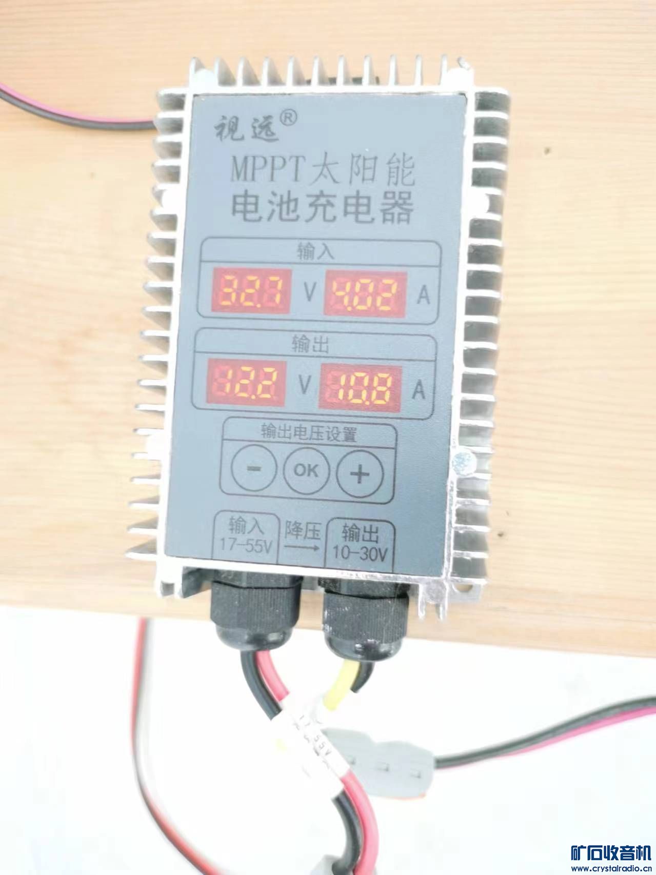

发一下我的 36V太阳能板充12V电池,输入4A 输出10.8A。

你的MPPT带自发电的
输入功率 32.7*4.02=131.454W
输出功率12.2*10.8=131.76W
输出功率大于输入功率。
加上控制器本身的耗电。你的MPPT绝对可以申请专利

你的MPPT带自发电的
测量上可能会有些误差。
我主要是说明,用上MPPT后输出电流会明显增大。
发表于 2024-3-10 21:41:42 | 显示全部楼层
理想二极管用在这里好像不太妥, 充满了电无法断开。 靠保护板保护?检验保护板质量?
 楼主| 发表于 2024-3-10 21:52:54 | 显示全部楼层
HenryYam 发表于 2024-3-10 21:24
测量上可能会有些误差。
是的 没问题。
MPPT对于大功率的太阳能确实有用。对于小功率的太阳能就是一个鸡肋。
 楼主| 发表于 2024-3-10 21:53:37 | 显示全部楼层
主要是防倒灌,后面保护电路该有的都有,

小功率天阳能板也需要MPPT的,但是不能用大功率的mppt控制器,因为大功率控制器小功率输出的时候效率极低,我测试过一款500W的MPPT控制器,5W输出的时候效率不到70%,所以小功率板加和不加区别不大。
我以前制作的小功率mppt控制器,静态电流只有4mA,完全可以用在几W到10几W的天阳能板上。
 楼主| 发表于 2024-3-12 22:10:39 | 显示全部楼层
岳耳 发表于 2024-3-12 20:19
小功率天阳能板也需要MPPT的,但是不能用大功率的mppt控制器,因为大功率控制器小功率输出的时候效率极 ...
最早为了一睹MPPT 的芳容,花300多买过一个MPPT,但是效率极低,商家服务态度很好,最后的结论说太阳能板功率太小。可以退货。当时我过意不去,让商家不要损失 来回运费我出。必定做生意不容易。我本身就是玩,运费也就是少抽一包烟。
后来自己做过CN3722的MPPT  立创打版。焊接调试后效率也是很低。完全不如直接DC-DC  时间长了。具体差多少记不起来了。小功率几十W的太阳能板上任何MPPT都是不划算的,这个是我自己的看法。也许是我没有接触到更高级的MPPT。
静态电流很低和转换效率没有什么直接关系吧。
