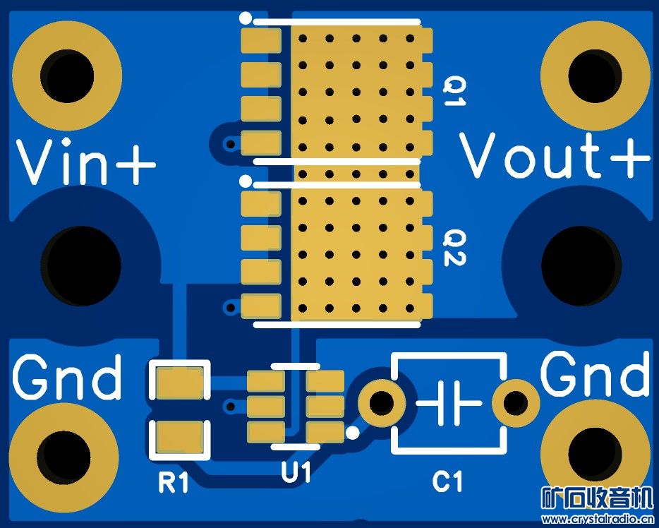

自己家里窗外有一个太阳能板。四串锂电池充电。经过降压模块输出12V。给家里路由器和夜灯照明使用。
白天充电的时候最大充电电流将近4A.为了防止夜间电池倒灌给太阳能板,使用二极管隔离。但是白天工作的时候最大电流时候二极管压降接近1V ,且发热严重。损耗很大。
于是自己想法做理想二极管。电路如下
焊接好的板子
实际测试效果很好。电流1A的时候压降大概20毫伏.更高电流没有测试。

发表于 2024-3-6 08:38:27 | 显示全部楼层
电流增大后压降可能会上升一点,但也不会太大,我做理想二极管1A和6A电流下压降都是26mV

发表于 2024-3-6 09:10:48 | 显示全部楼层
   楼主能不能讲讲工作原理
我直接用LM5050做的理想二极管,已经用了很久了,用LM5050的好处是内置电荷泵,可以用NMOS管进行高端控制。
LM5050价格比较贵(立创上14元一片),有国产MX5050T可以直接替换LM5050,立创上价格2元多一片,但是耐压比LM5050低需要注意。
发表于 2024-3-6 09:27:21 | 显示全部楼层
可以直接用 充电器里面的理想二极管.
甚至有两个脚的,更方便.

 楼主| 发表于 2024-3-6 09:31:43 | 显示全部楼层
HenryYam 发表于 2024-3-6 08:57
加个MCU,做一个MPPT算法,效率会提升最大约30%,平均提升也在15%左右,效益更高。
因为太阳能板的内阻 ...

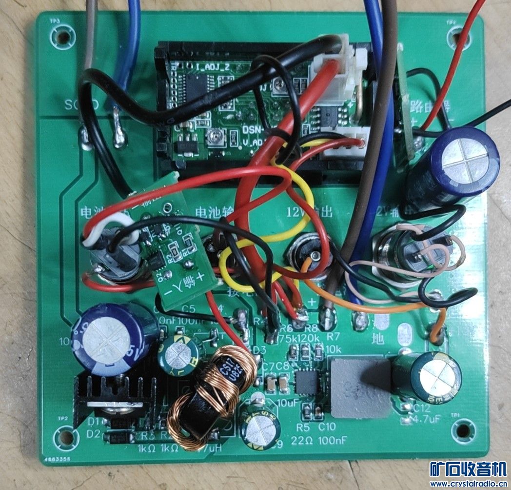

理论上  当太阳能的最佳工作电压等于外部充电电池电压的时候输出功率最大。我使用的是四串锂电池。充满电压16.8V 和太阳能板的最佳工作电压18V 非常接近。效率最高。
最早做过MPPT。也买过现成的。但是对于充四串锂电池。效率都不行。我是使用XL4016。输出调到固定的16.6V.给电池充电。然后后面做了一个NDP23QA5P 同步降压输出12.8V给路由器和照明供电。
