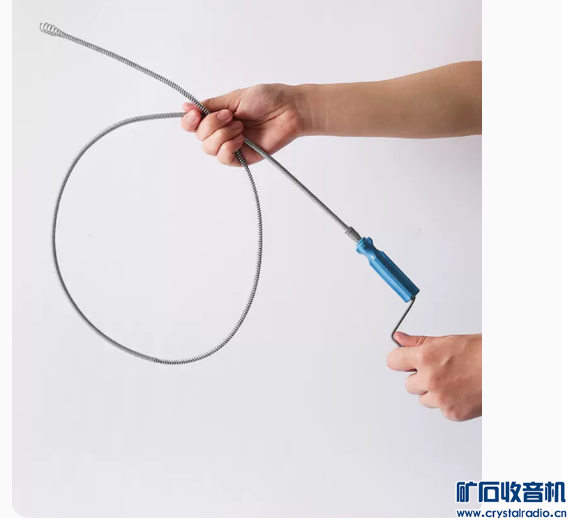

家里的马桶又堵了,是虹吸喷射式的新型,房子是租的,用了一年多,堵了两三次。
没见这种新式马桶有什么特殊效果,冲水也没有多大劲,声音道是小一些。
好像虹吸式马桶时兴多年了,它的内腔下水部分比常规冲洗式要细一些以便形成虹吸,喷射式的比一般的多了一个管道,以便从水箱里向里面更多更快地注水。
这次堵塞,我用搋子使劲捅,费老劲了,大概搋了一千下,终于通了。
为什么这次特难通,发现是多出来的喷射式管道捣的鬼,它使搋子向下的推力向水箱里短路泄压,水箱里呼呼响漏气,结果是向下冲击管道的力量大大减弱,难度加大。
恐怕设计者没想到一旦堵塞,气道短路会给通畅造成多大障碍。
看着是高科技,实际上有很大弊病,就是爱堵,难通。
虹吸原理和连通器原理看似简单,可能实际上并不简单,而且还有很大的争议,几句话说不清。

发表于 2024-3-5 23:22:14 | 显示全部楼层
用这个试试,好用。
过去用报纸,我记事儿就用报纸,揉软了用。
