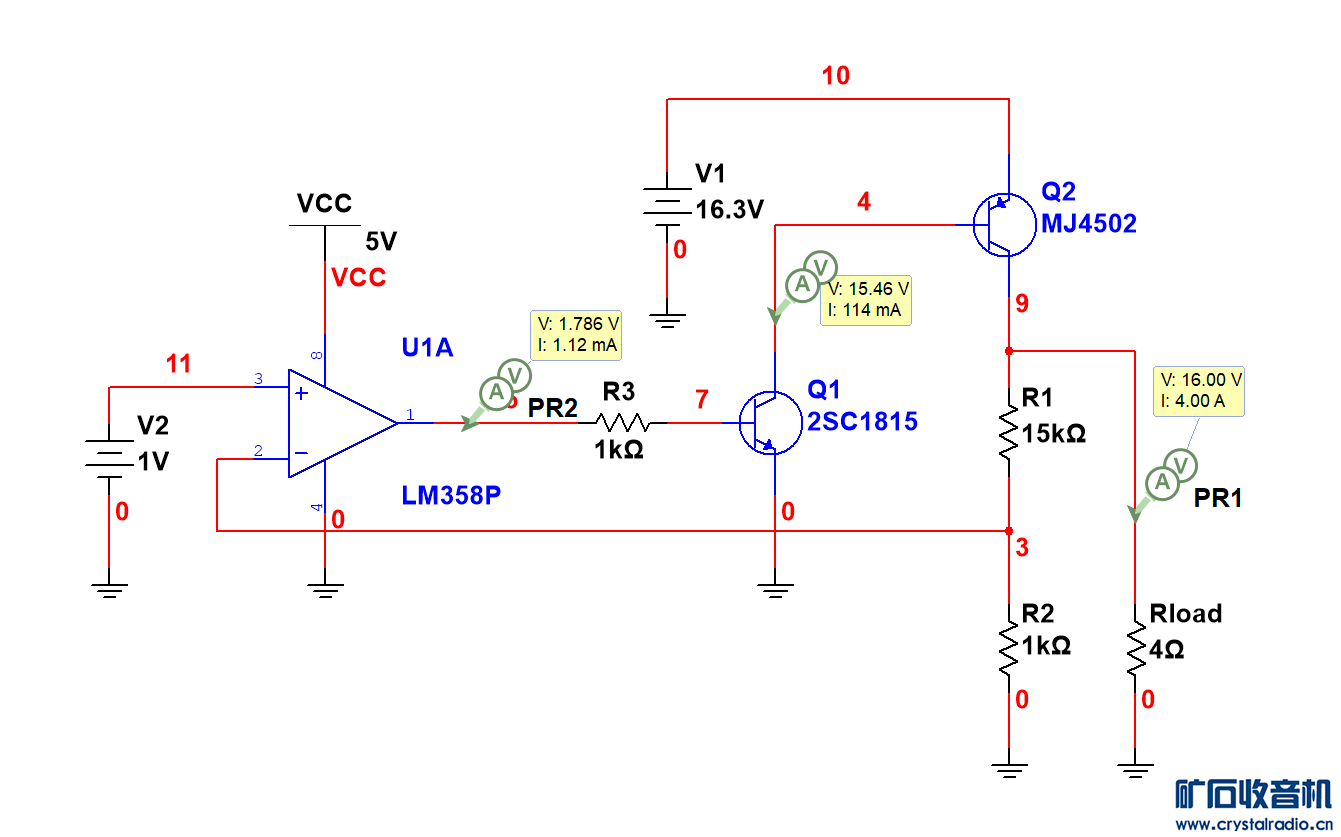

locky_z 发表于 2024-3-8 17:06
...LM317 便宜大款,有限流以及SOA保护,只是不好控制限流的大小而已。
这个也是可以用外部电路实现的,723 内部有这个三极管而已

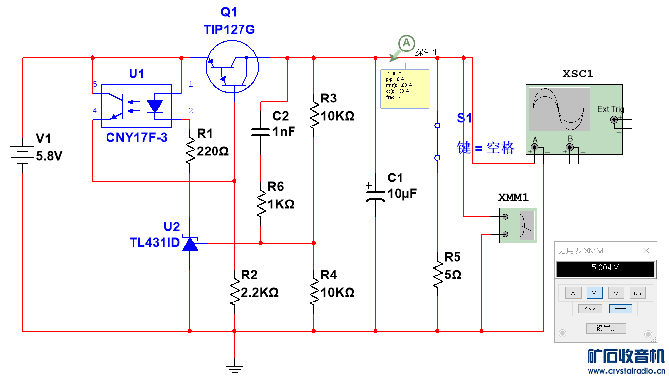

用光耦做LDO也比较简单
晶体管有两个输入端:基极和发射极,如果发射极有交流纹波,就容易出现到集电极。
而LDO的调整管通常是共发射极电路,发射极接Vin,Vin的交流纹波就容易耦合到输出端,想抑制只能靠反馈。
而如果调整管如果是跟随器方式,即使无反馈,集电极端的纹波也不容易出现在发射极。
因此不要求低压降的话,还是选用常规跟随器输出的电路容易获得好的指标。

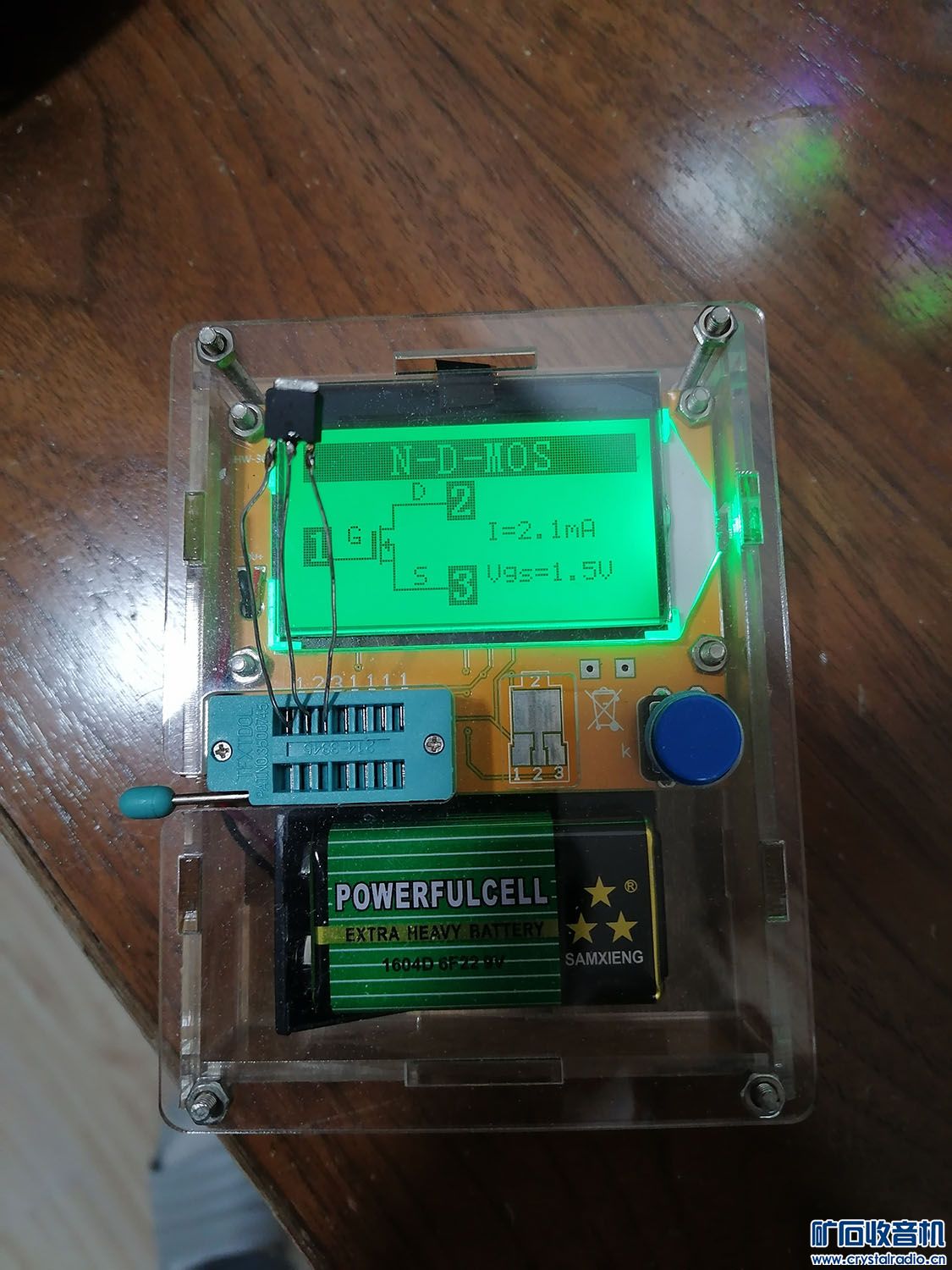

bis 发表于 2024-3-8 22:14
depletion mode mosfet只有小信号放大管,没有功率管。
有,少且贵,我手头上就有一种 TO252 的中功率管
还有大功率的,没需求所以没玩过
