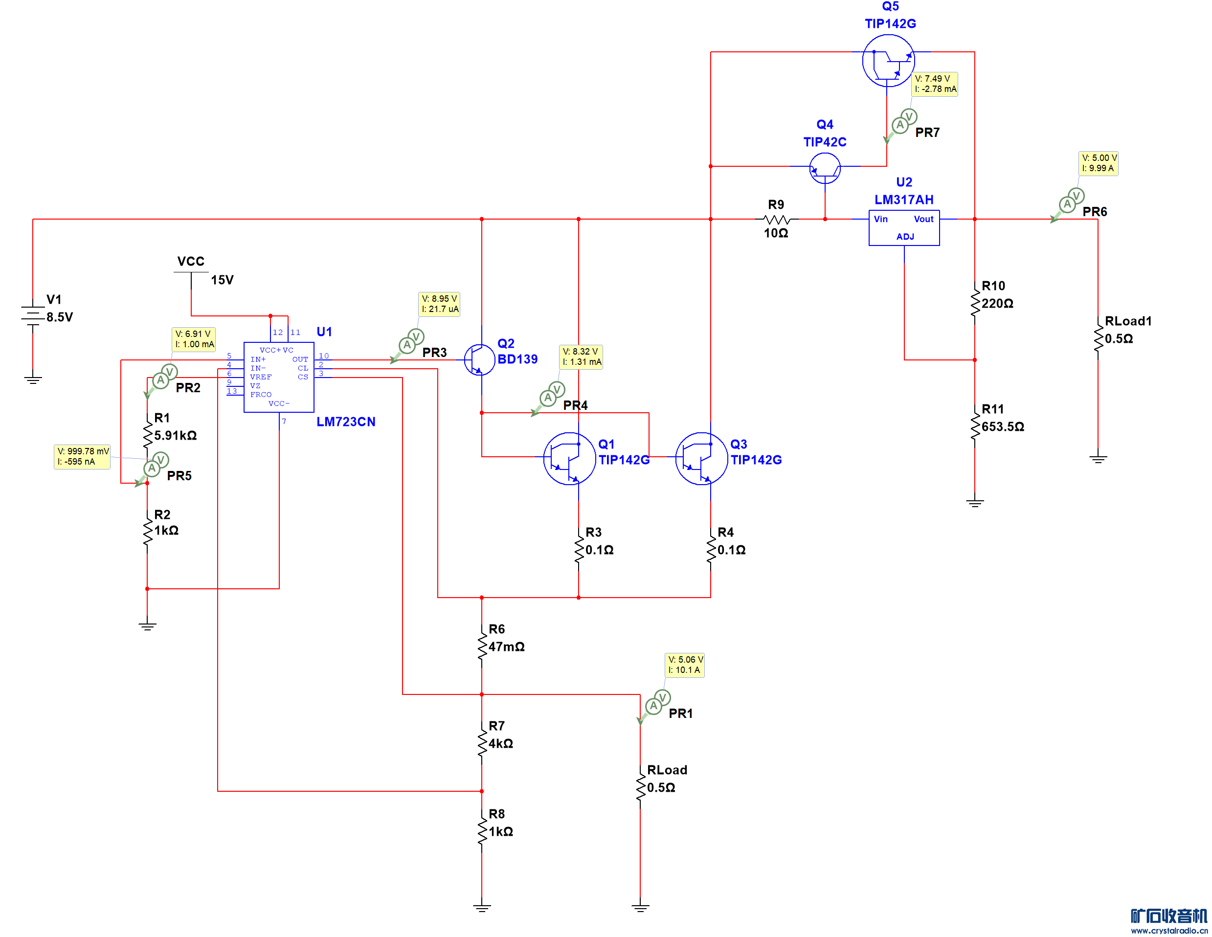

楼主能提供个1:1的PCB图吗?想仿制一个。

bis 发表于 2024-3-8 10:31
317扩流压差和动态性能会恶化。723扩流玩儿法就多了,比如这个低压差的。
(317)没那么夸张,你那个图也达不到宣称的性能 其实要想玩都可以玩...
发表于 2024-3-8 15:29:32 | 显示全部楼层
斌斌 发表于 2024-3-6 19:55
开关型稳压而已,谈不上好用不好用。看用途吧!
723 是线性稳压器

LM723是线性稳压;可以做到从0V起调,并且可过流过压;十年前制作至今在用。
如果LM723 从0V起调,一就是加负压,一就是加共模电压(是一种特殊的接法,且降低部分性能)
LM723真的落后了,使用电压有最低要求,要扩流管,管脚多。而LM317 便宜大款,有限流以及SOA保护,只是不好控制限流的大小而已。
基本上分立元件线性稳压电路的低压差都是靠辅助电源,这个宣传我觉得不属于该主控IC。
发表于 2024-3-8 17:15:51 | 显示全部楼层
bis 发表于 2024-3-8 15:43
Q2C应该接15V,那个图就有问题达不到低压差效果,你把错误也抄过来了。
我不按你的图仿怎么能说它“也达不到宣称的性能”
它使用辅电源的想法是对的,但电路错了,而且,732 的 11 脚也要接到辅电源上(你那个图也没接)
