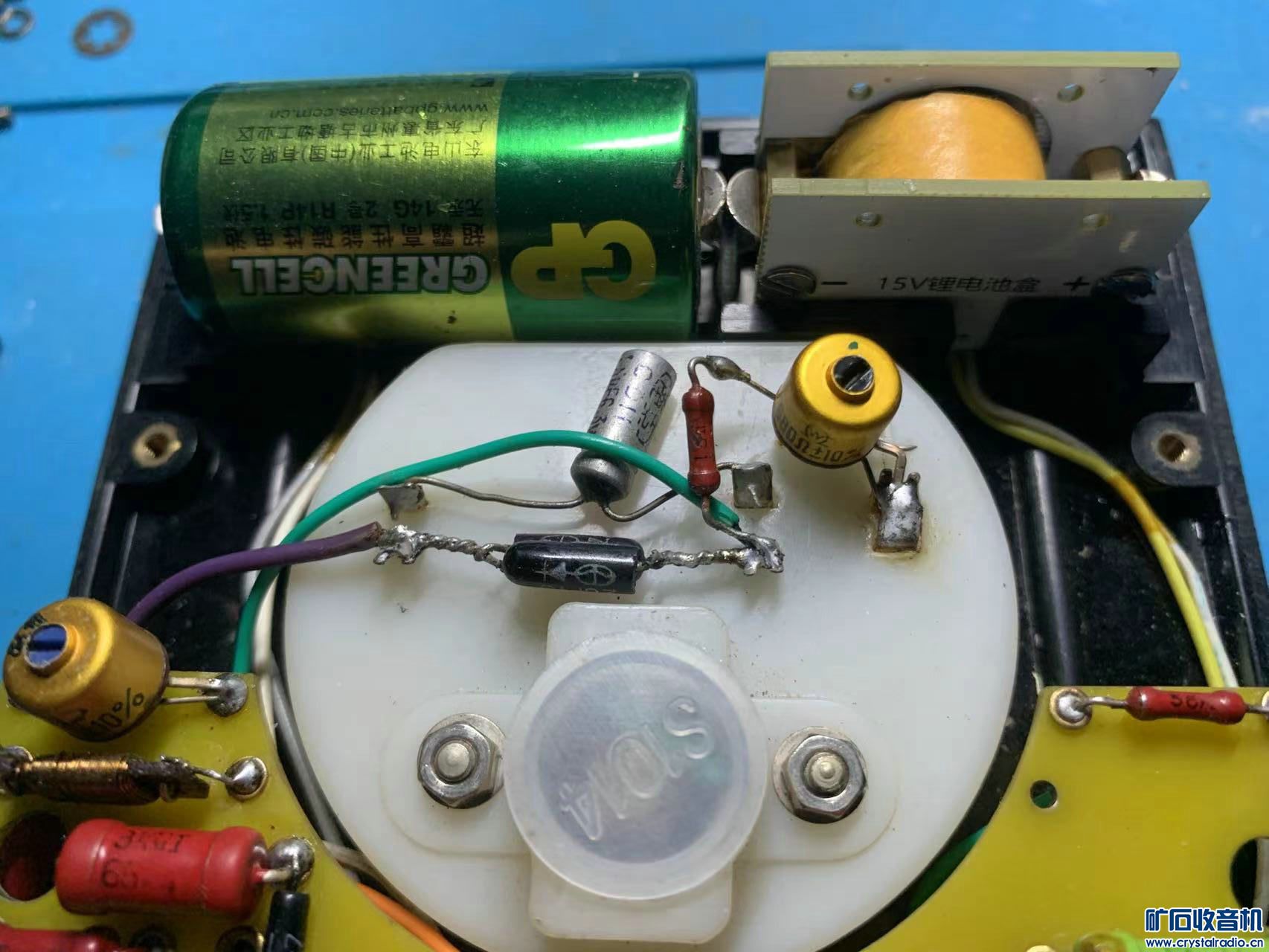

楼主: 老郑小烧
做了个可调内阻的15V锂电池
 楼主| 发表于 2024-8-24 17:41:53 | 显示全部楼层
lemontreen 发表于 2024-8-24 16:36
2025电池的话会不会不耐用?纽扣电池的电量很少的。
还有,请教下1.5V恒压电池是什么样的?
一般RX10K档最大电流只有几十uA,所以很耐用的,我这个用1年了电压也没怎么下降。恒压锂电池见下面这个帖子:

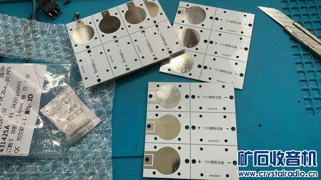

大佬新做了第一代PCB版电池盒,寄给我了,我帮他上图
 楼主| 发表于 2024-8-24 20:47:44 | 显示全部楼层
我比较看重电池内阻,所以预留了串3296的位置。
不过两个极柱的间距小了点儿,下次改正
