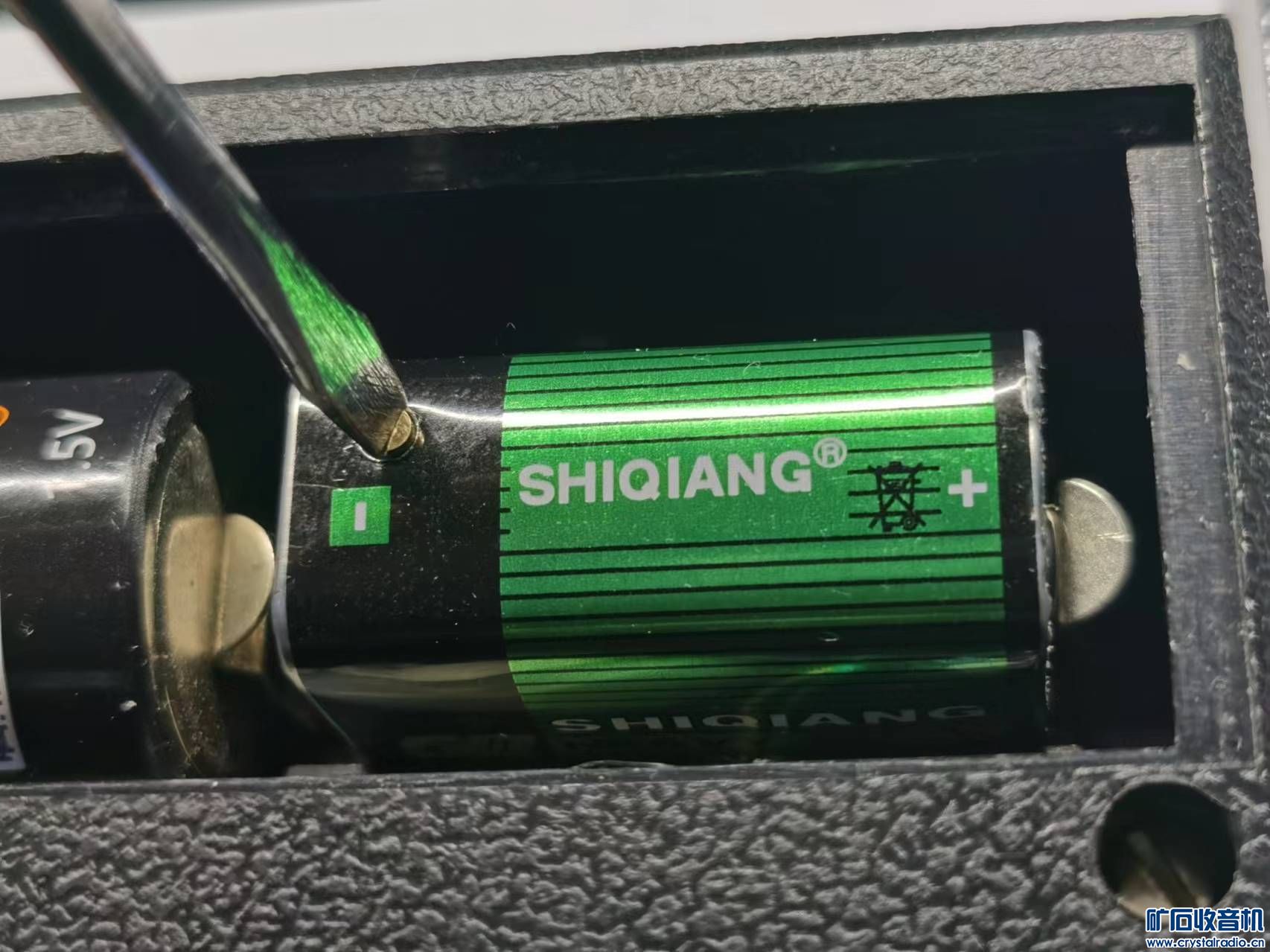

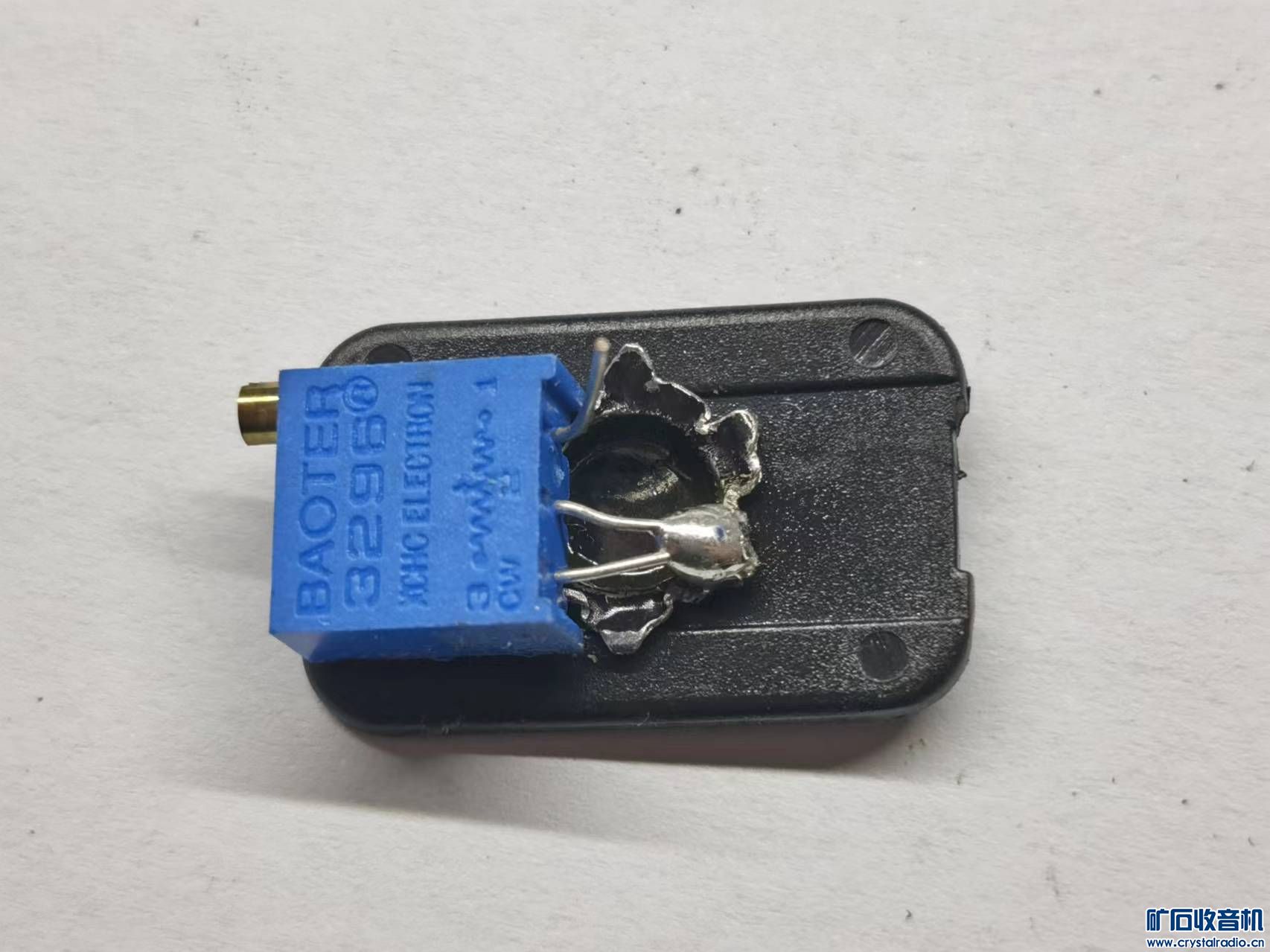

我常用的指针表是经典MF47,低压为1.5V恒压电池,RX1k、RX100、RX10之间切换不用调零,RX1也就差0.5欧,很爽。
现在就差15V电池了。老式10F20停产很久了,最不能忍受的是内阻变化太大(2K~10K)。
测了个15V电池的内阻半偏法测15V电池内阻),
内阻这东西,不怕大就怕变。对比铆钉版(我的图集K03.0)、定型的经典电路(K01.0)、9V版(K02.0),可发现设计者被它折腾得不轻,甚至不惜修改电路多用了一只电阻,同时错将20K改成了18.2K

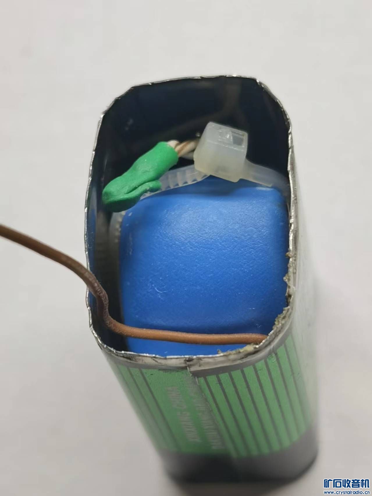

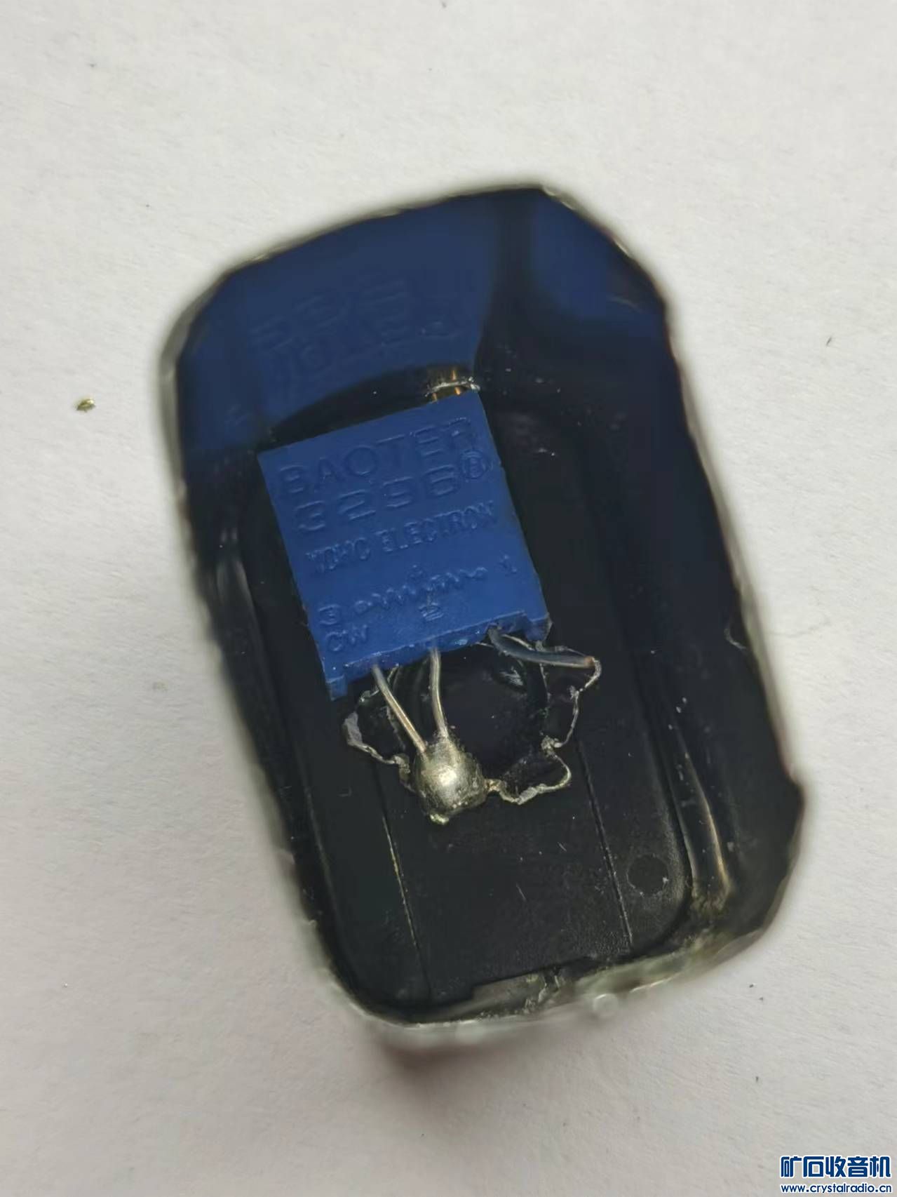

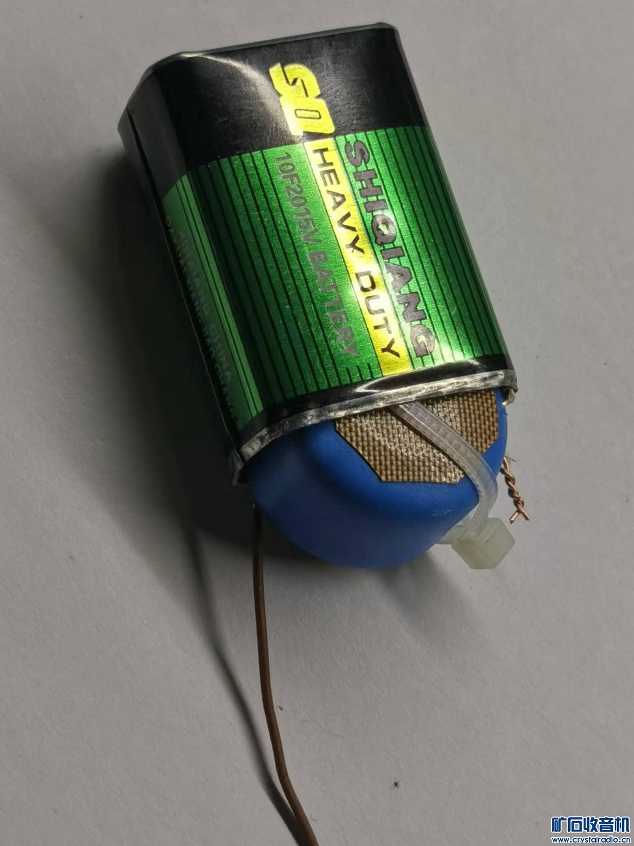

最简单的解决办法是用锂电,坛友们也有诸多精彩制作。但经典47给电池内阻预留的空间高达7K,这对10F20来说都多,所以,改造后必须考虑补偿。之前是给191K电阻串了6K左右,这次正好在电池里串个10K的3296,电池用旧后还可以调整,一并解决了  。

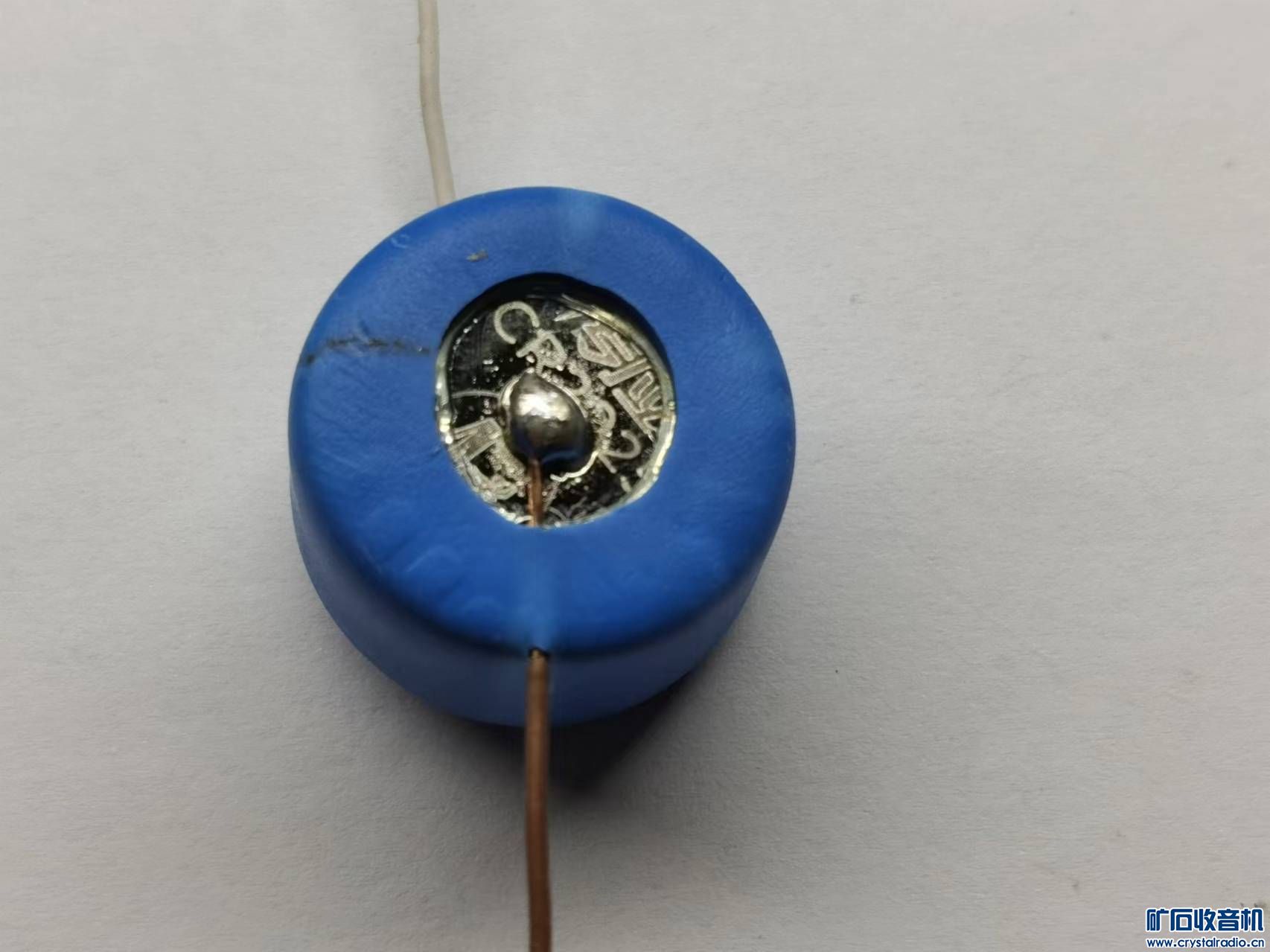

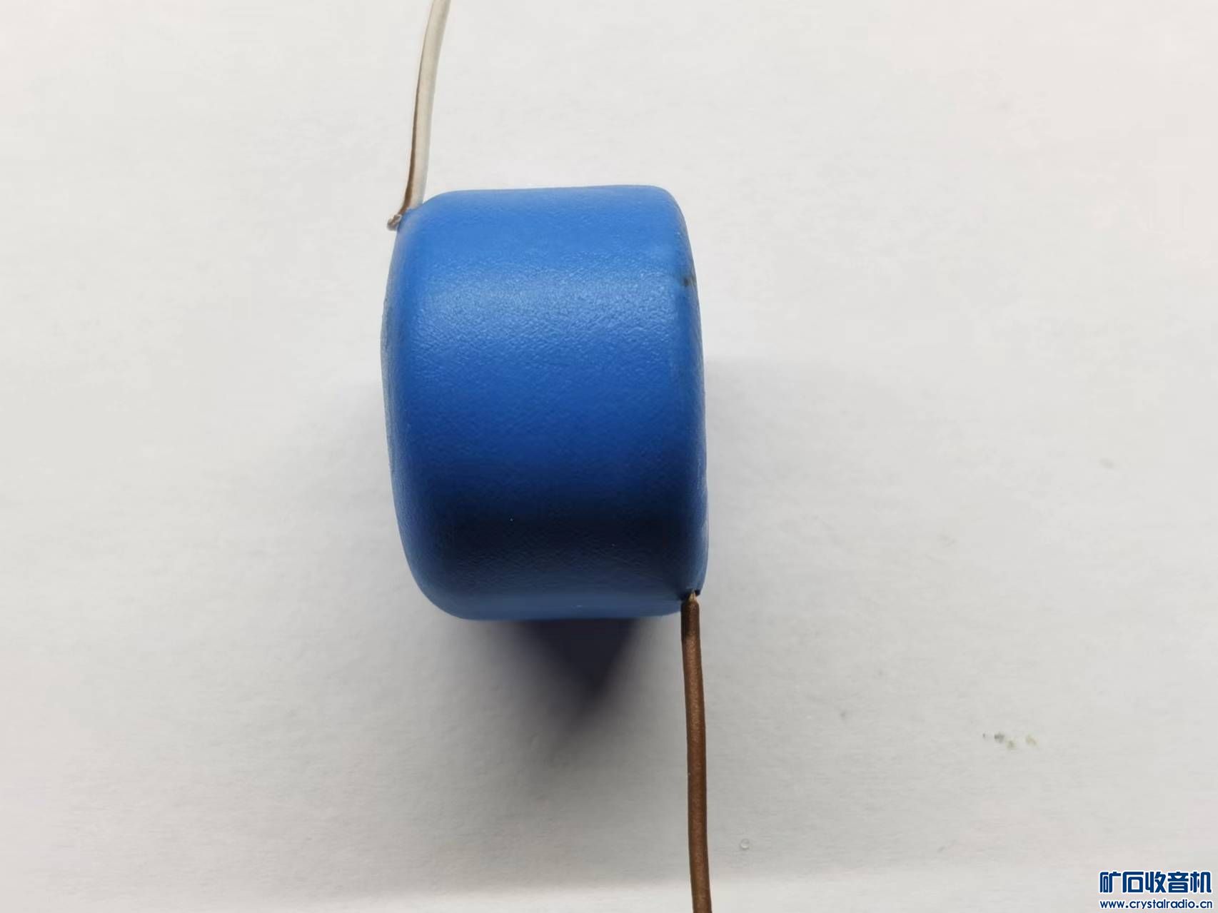

从CR2032、2025、1632中,最终选择了2025串联,5只叠起来12.5mm,可以利用10F20的铁壳,剩余的空间正好装个3296补偿内阻。1632调换个方向勉强装得下,但电量小些。
没考虑充电方案,主要是指针表本就用得少,高压档也省电,估计用个几年不成问题。
简单说下内置3296的调整方法:
正常调零后,测量220K标准电阻,
若读数偏大说明整体内阻偏小,可适当调大内置3296,反之亦然。
这样反复几次之后,直到指针切线。
最好事先标记好3296调大调小的方向。
手工不好,不过塑料片原本就是裂的,不是俺弄的 ,看看不影响什么就没粘。
弄这个,我那把小弯嘴钳又帮了大忙。
3296出厂为5K左右,未调整时内阻不足读数偏大。
调大3296,使指针切线。

热缩管,用了3倍19.1mm的。

想测量一下3296实际调整到多少,发现忘了留个抽头出来
无奈用数圈儿的办法估了下,大概是7.7k(空载电压16.1V),与理论值比较吻合。
