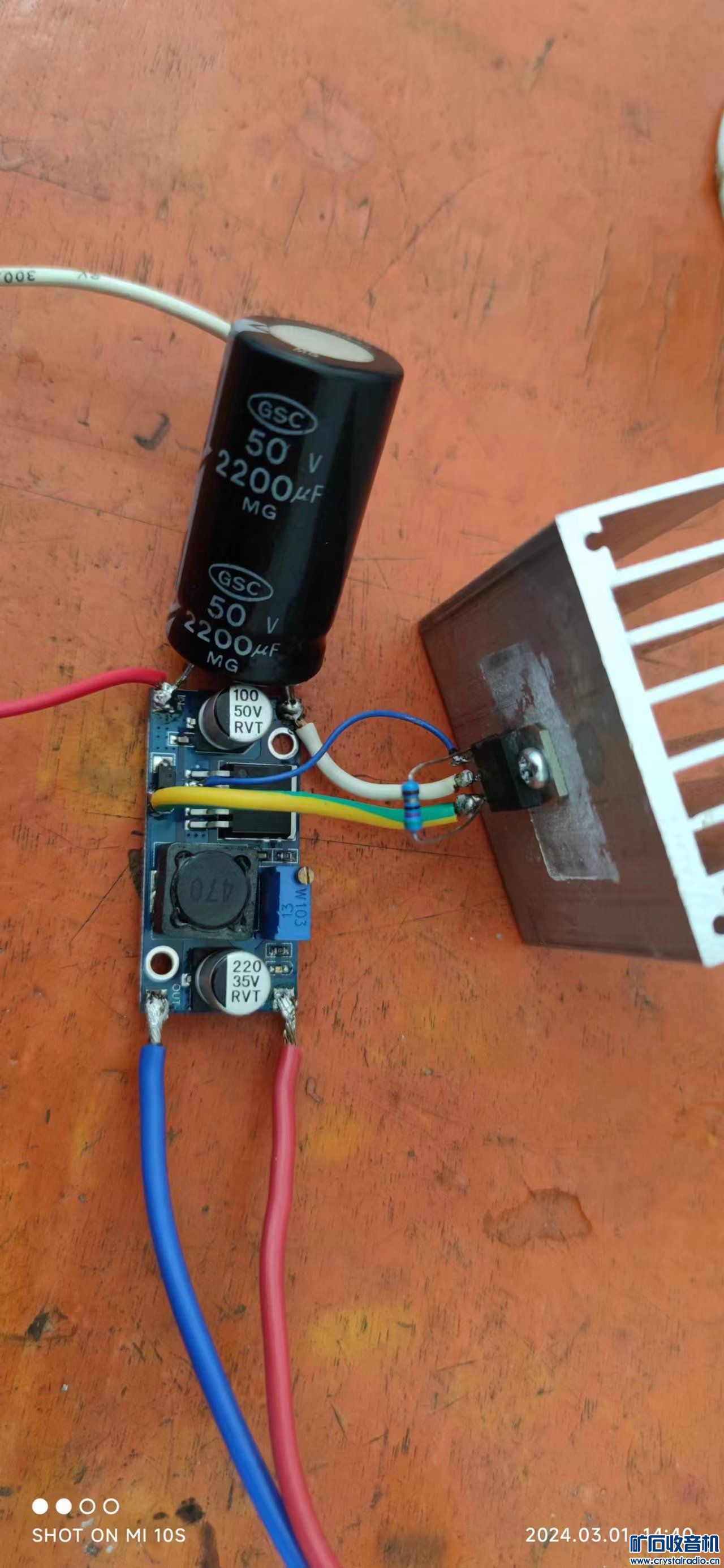

470uH 标记是 471
发表于 2024-3-1 15:25:52 | 显示全部楼层
看图片,MOS管的D接Vcc?是这种电路?
姑且不论是开关稳压,线性稳压扩流一就是用P管放在输入端,一就是用N管放在输出端做跟随器,
你的电路是N管放在输入端做跟随器?
发表于 2024-3-1 15:42:00 来自手机 | 显示全部楼层
Mos不热吗?这个频率用电阻下拉不太够吧,要不要考虑加一对图腾
发表于 2024-3-1 15:48:18 | 显示全部楼层
姑且不论是开关稳压,线性稳压扩流一就是用P管放在输入端 ...
那条细细的蓝线貌似接到 2596 的第二脚和摸死栅极
 楼主| 发表于 2024-3-1 16:01:57 | 显示全部楼层
NONO,不是这样滴,我把2596的2脚从电路板挑起分离,接到MOS的栅极,MOS的D极接电源输入,s极接原电路板2596的2脚位置上,G和S间接了一个47欧电阻,没有这个电阻输出不受控

发表于 2024-3-1 16:18:03 | 显示全部楼层
能比34063更有可玩性?

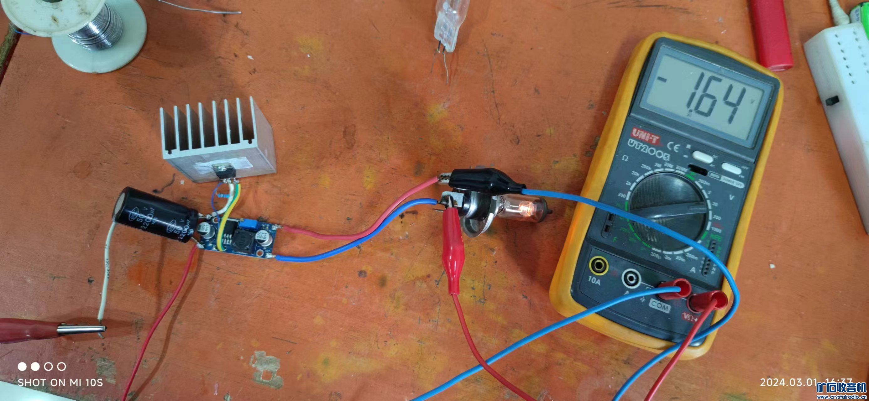

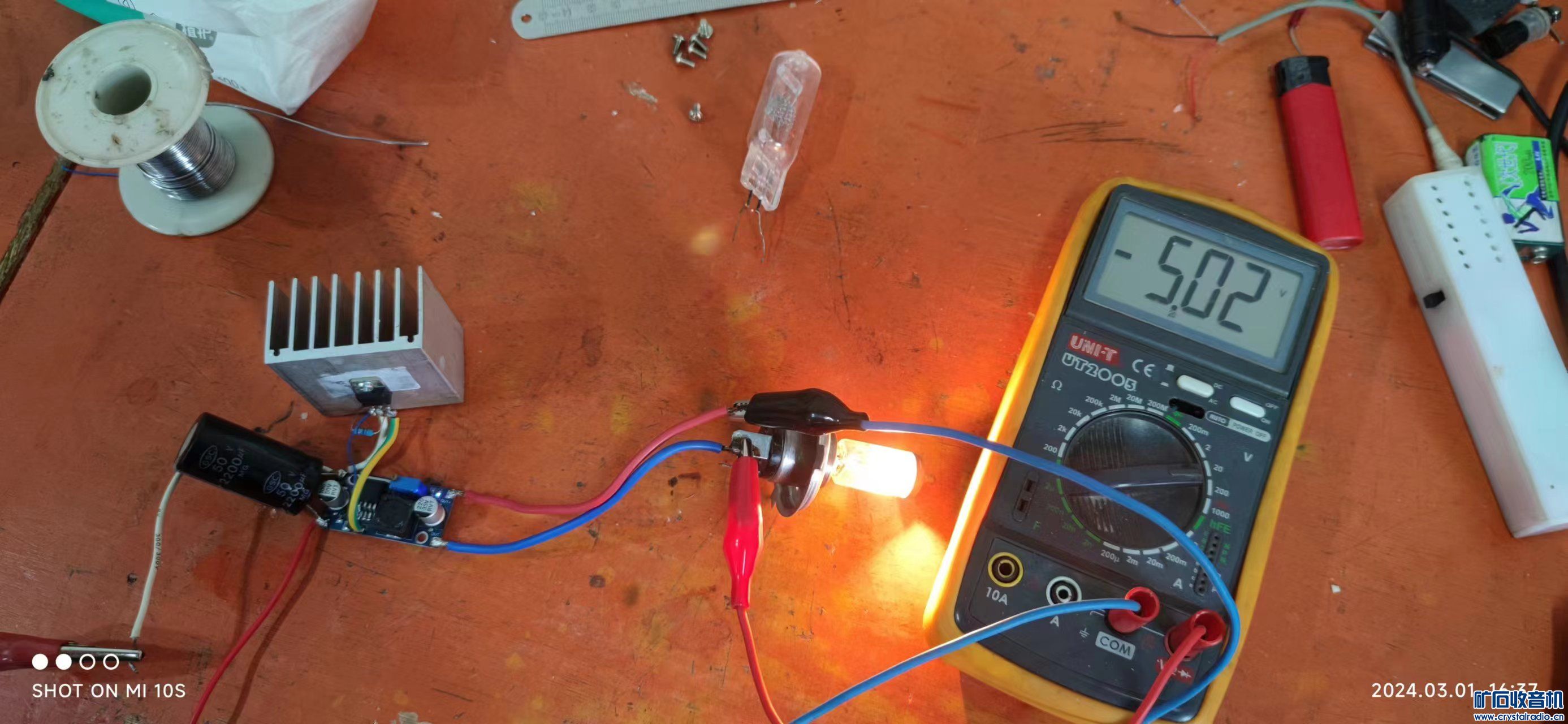

发表于 2024-3-1 16:20:38 来自手机 | 显示全部楼层
47欧的电阻并联在gs极之间,因其阻值较小,能以较高的速度泄放mos管的g极电荷,一定程度上满足了mos管的推挽驱动需求。
楼主现在的输出电压好像是12V。但我估计,这个扩流电路不能稳定地工作于低压输出的场合,比如输出3V、甚至是输出5V。
发表于 2024-3-1 16:32:16 | 显示全部楼层
后面那个二极管也得搞个大个头的
 楼主| 发表于 2024-3-1 16:38:58 | 显示全部楼层
小鬼头 发表于 2024-3-1 16:20
47欧的电阻并联在gs极之间,因其阻值较小,能以较高的速度泄放mos管的g极电荷,一定程度上满足了mos管的推 ...
工作很正常,随意调节,输入电压是22伏

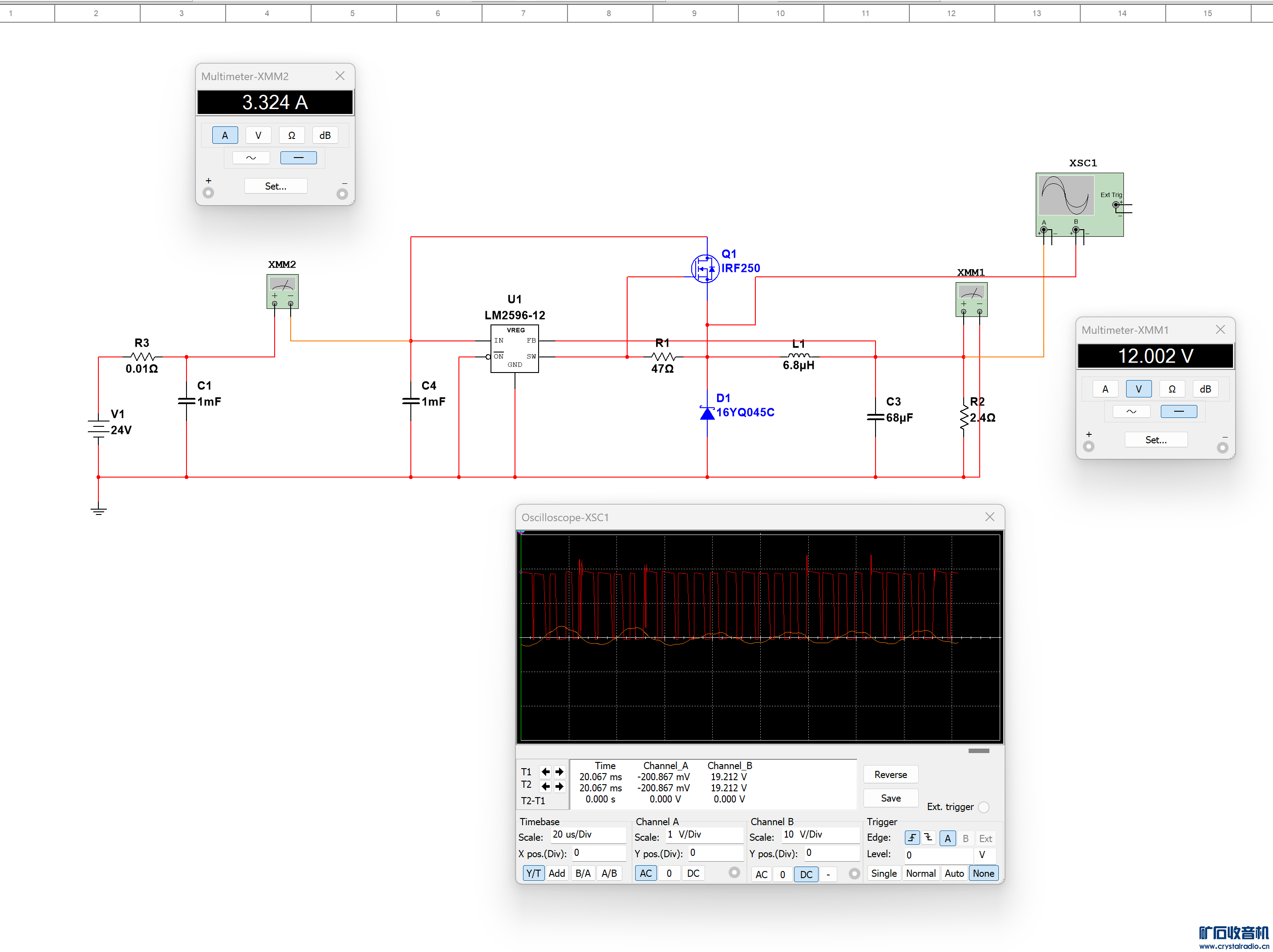

发表于 2024-3-1 16:56:09 | 显示全部楼层
...但我估计,这个扩流电路不能稳定地工作于低压输出的场合,比如输出3V、甚至是输出5V。
用 MS 仿真了一下,12V 确实没问题
3.3V 不行,跑了几倍的时间电压不对纹波也超大

发表于 2024-3-1 17:04:19 | 显示全部楼层
NMOS接在输出,跟随器方式驱动buck电感,
NMOS的压降至少4V以上了,是妥妥的线性工作状态呀。
发表于 2024-3-1 17:25:06 | 显示全部楼层
仿真看输出波形是开关的,峰值略低了一点;输入平均电流 3.324A,输出电流 5A,效率 75%,...估计是摸死没有很好导通,栅极电压不够高
一般来说,用 NMOS 做 BUCK,是需要外接(也可以自己自举)一个栅极驱动电压的
