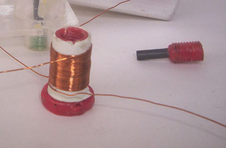

楼主,"晶体管收音机的短波振荡线圈的骨架",这个东西手头没有,能说一下它的外径和磁芯的直径、长度吗?
 楼主| 发表于 2007-3-5 21:25:25 | 显示全部楼层
原帖由 6a2j 于 2007-3-5 21:14 发表
直径8mm 高约18mm
[ 本帖最后由 mldog 于 2007-3-5 21:27 编辑 ]
发表于 2007-3-7 10:14:18 | 显示全部楼层
原帖由 mldog 于 2007-3-5 21:25 发表
直径8mm 高约18mm
"直径8mm 高约18mm "是指线圈的直径和高度吗?

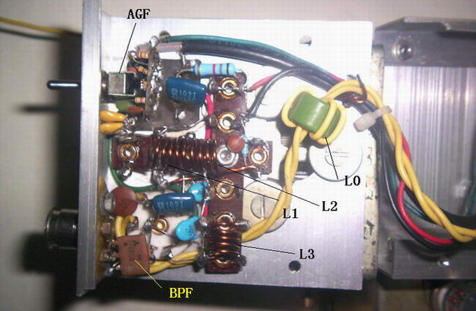

发表于 2007-4-1 23:55:56 | 显示全部楼层
请教各位老师.我看了许多电子管的收音机的实物电路图这些图到是搭棚焊接的.看下去给人的感觉到是乱七八糟.这样乱的搭棚各元件不会互相影响吗?如下图.搭棚焊接的准则应该注意什么.请教各位老师在此讲讲.小弟先谢过了
发表于 2007-4-5 17:12:17 | 显示全部楼层
搭棚是电子管收音机最原始和最传统的焊接方式,具有一定的优越性,虽然很乱,但是看习惯了,感到很舒服,也很亲切。
发表于 2007-4-5 21:54:31 | 显示全部楼层
这种“乱”恰好避免了一些不必要的偶合。
