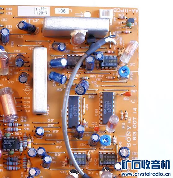

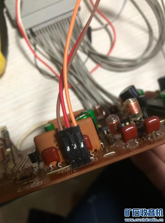

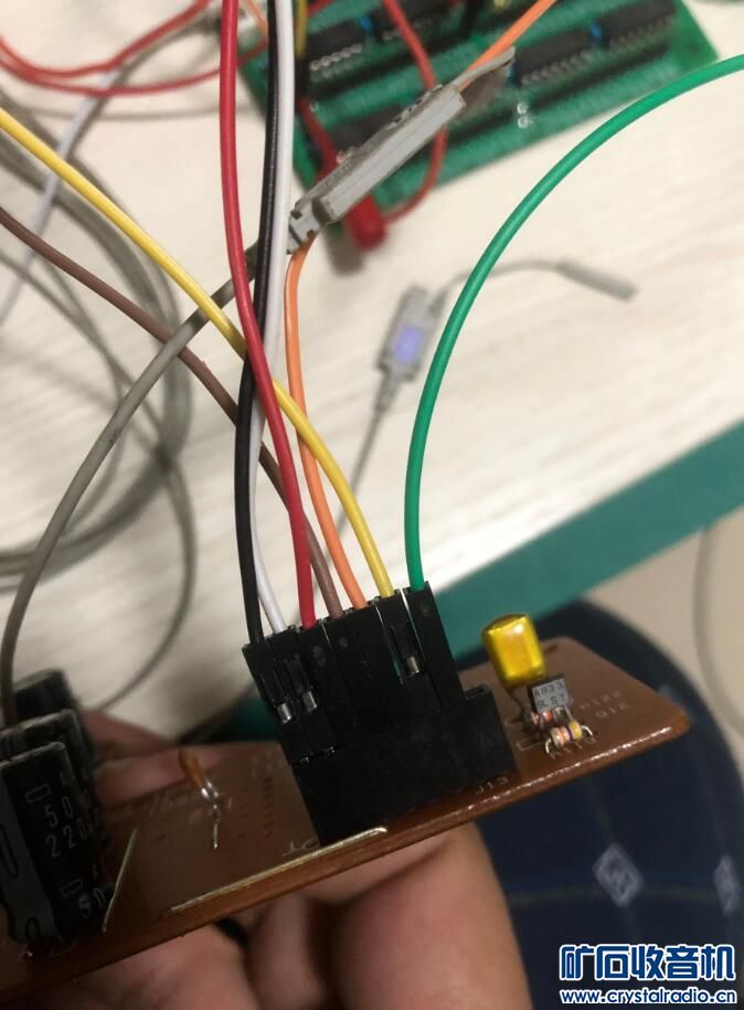

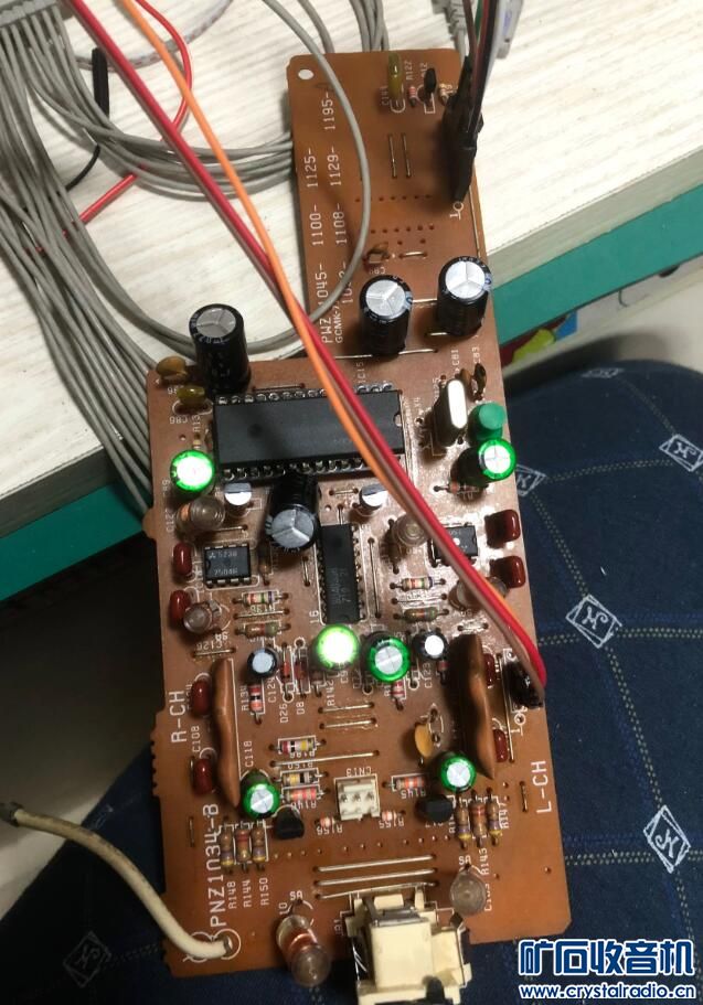

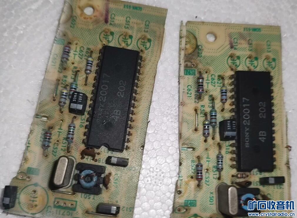

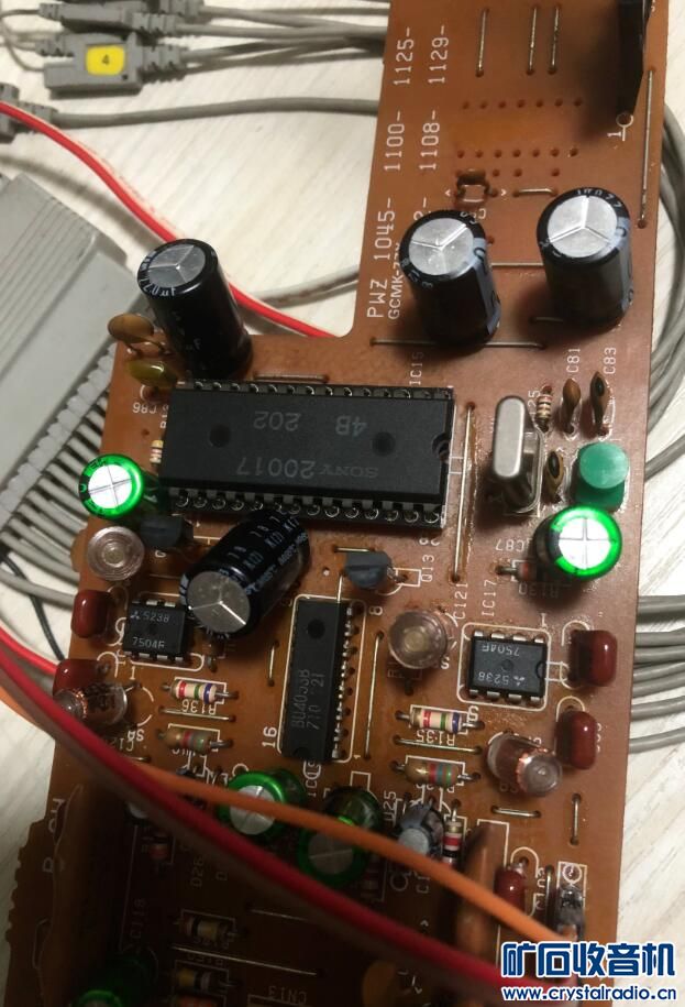

对于SONY格式我是不太喜欢的。右对齐不可扩展。所以对于他的芯片一无所知。经过2天研究发现一个问题,就是SONY老三代几乎差不多。还要插一句,为什么要从SONY开始。是因为一个深圳老烧友在日本工作期间曾经听日本工作人员讲过,世界上只有2个DAC芯片最为高贵。当然这个不是贵的意思,而是能发挥所有CD的特性,声音温暖耐听的意思。是哪两枚呢?其一就是TDA1540,这个早有耳闻了。也一直使用了很多年,目前仍然是DAD16的方案。可以PK掉太多解码了。另一枚就是CX20017。其实经过2天研究我觉得他说的有瑕疵。因为CX890可能还要优于CX20017。而第三代CX20152也随着研究的深入而进入视野。这位老烧友一直想知道CX20017能否替代CX20152,因为他有SONY的老古董PCM那些机器。他总想试试利用CX20017去替换掉CX20152,因为CX20017才是王者机皇!可是这个问题真的难住了我。答应人家的事情必须努力做到。受人之托必办忠心之事。想要在网上购买一张CX20152的半成品拆机板回来帮忙测试。顺便试试我心目中的格式能否正常工作。故此再次联系汕头佬。无奈太黑心了。一张小小的主板居然要100元整。50元死活不给。无奈放弃告知深圳老烧友。怎想深圳老烧友被我的诚信打动。决定购买邮寄给我。我50元没有拿下。他65元搞定顺丰邮寄到我这里。下面展示一下此神器真容!

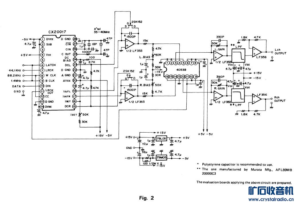

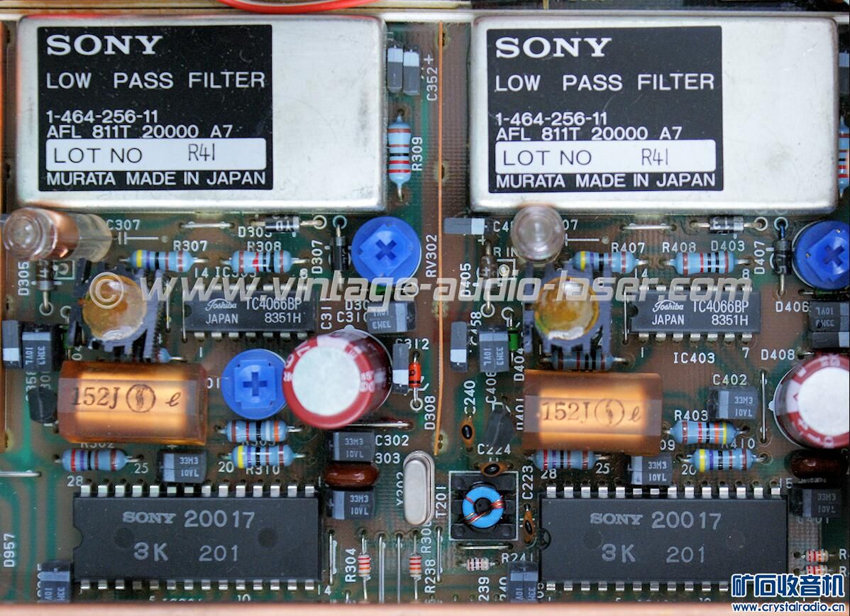

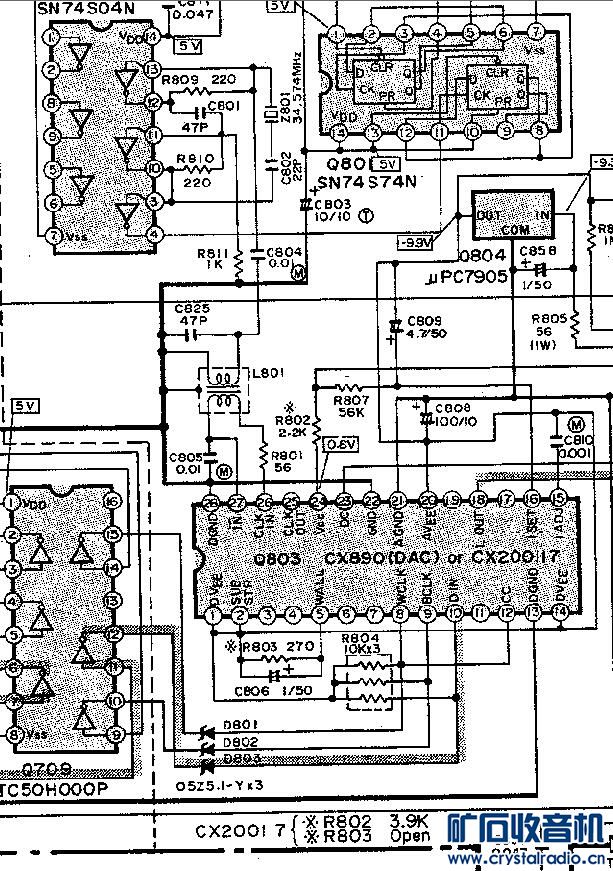

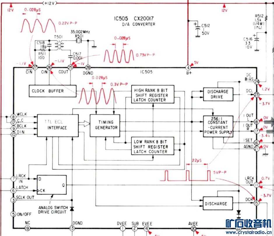

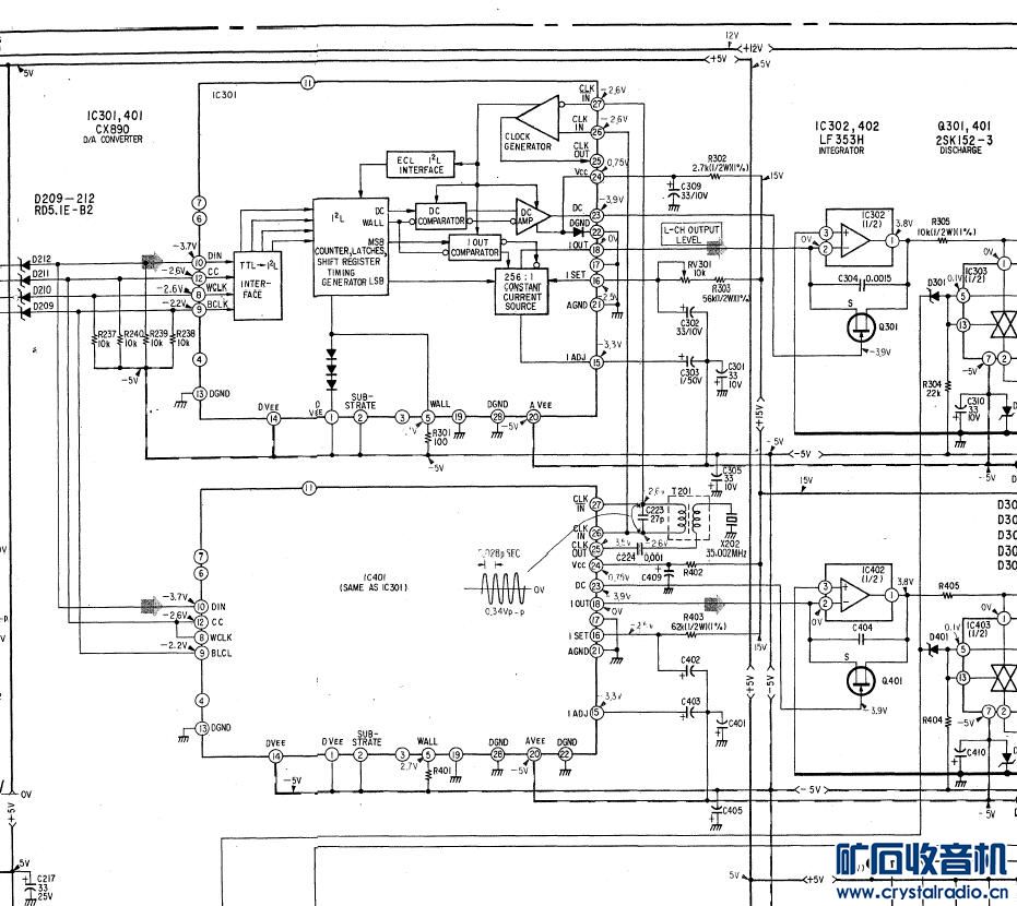

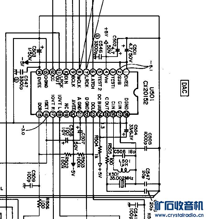

制作之前要先学习一下。继续查找资料。寻找心目中的神器。SONY要找就找最老的。那才有味道。新产品对于我们这些身经百战的耳朵来说很难满足对温暖的需求。所以目光放在了CDP-5000型号上。无奈资料凤毛麟角,连说明书都难找到。更不要说线路资料了。退而求其次CDP-3000总可以了吧。于是翻翻翻。找到了解码部分。但是没有什么用处。单芯片。根本不能满足平衡的需求。放弃。还是决定自己搞。展示一下CDP-3000部分线路和主板,还有CX20017标准线路。大家还是喜欢真材实料的线路图。最有用的还是格式图片。如获至宝一样!有了这个下一步就是研究格式了!要么只能按照前端输出来研究,最开始锁定了CX23034,现在是不需要了。原版的被我翻到了!无比开心!

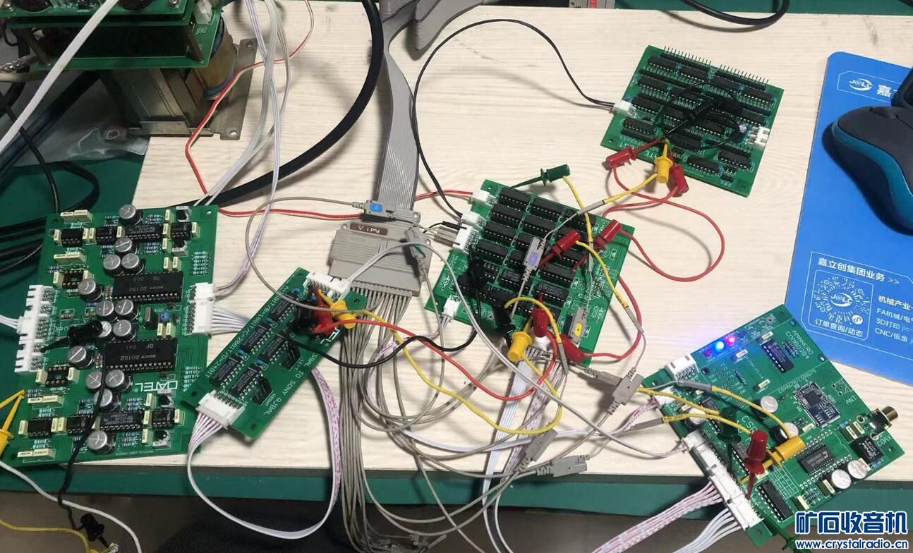

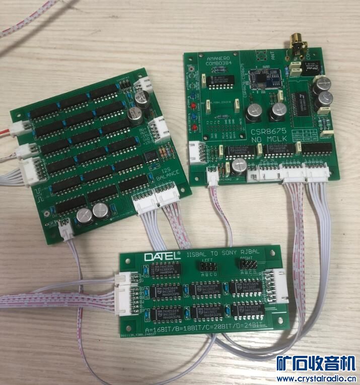

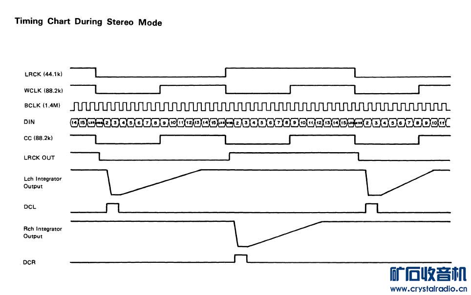

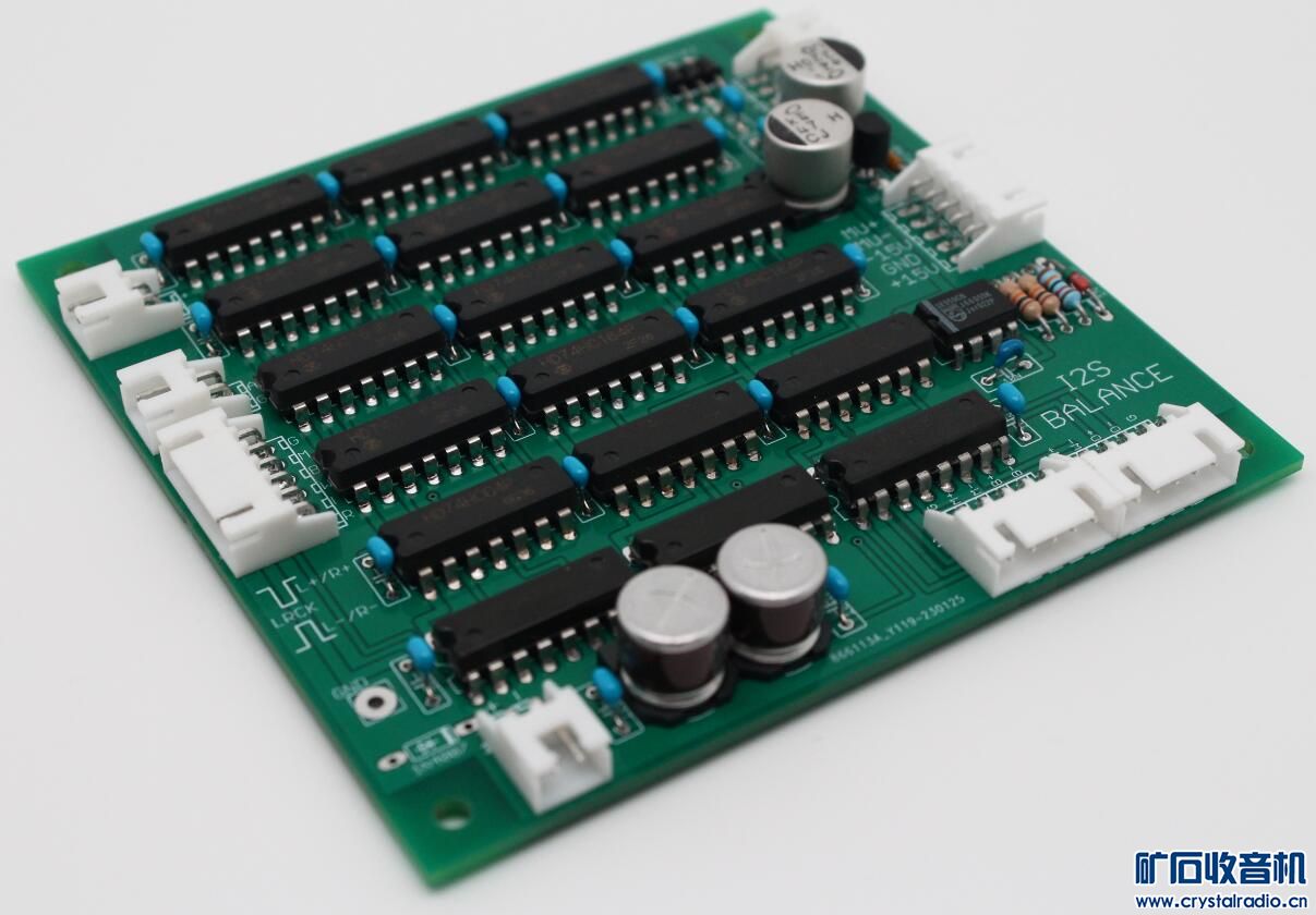

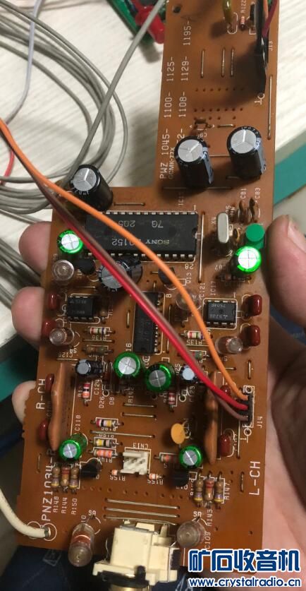

接下来就是重中之重了!可能你要问什么是重中之重?那就是格式。把它搞响最基本的东西就是格式。CX20017肯定支持的是右对齐。这个毋庸置疑。而且是16位这个可能不需要我说你也知道。但是问题来了。我的音源版是混合输入,CSR8675或QCC5124蓝牙,CS8412同轴,COMBO384的USB,还有一组外入的I2S标准格式。这些输出要想同时工作那就只有使用标准I2S信号了。但是这次SONY是右对齐。咋办?想想继续!因为想要制作的是全平衡版本,那么格式平衡板是最关键的。I2S全平衡格式之前已经是成型的项目了。就是音源输出给格式主板,直接输出真平衡I2S数据。这个还是参考AD1852手册第17页的图。下面会附上一张给大家参考思路。但是要知道人家可是飞利浦I2S也就是标准I2S。咋办?唯一解决办法是将他转成右对齐。这对于大部分朋友来说非常简单。弄两片164延迟15位就足够了。但是对于我问题就来了。平衡只提供MCK,BCK,LRCK,DATA左,DATA右。延迟DATA没问题。可是人家SONY是特殊。人家有一个字节信号WCK!怎么搞?WCK是LRCK的倍频,相当于2FS。索性直接利用BCK分频取得就好了直接利用一片393分他个天昏地暗。然后延延延对齐对齐对齐,CD状态对的整整齐齐!连接CX20152主板测试。这声音真是美,只可惜我的是平衡,左右声道均是发出相同而反向的声音。不愧是老芯片。非常耐听。取下CX20152换上CX20017这个是最终给深圳老烧友的交代。是行是不行在此一举。开声,非常完美直接兼容,就连晶振都不用更换了。但是唯一问题是单声道。因为线路设计问题。跳开主板的6脚对电源端,然后将6脚与9脚相连接。双声道状态又回来了。去掉CX20152的60几兆晶振,换上CX20017使用的35.002M晶振。依然温暖如初。至此可以给深圳老烧友一个完美的交代了。下面展示测试图片。
 楼主| 发表于 2024-3-1 11:17:16 | 显示全部楼层

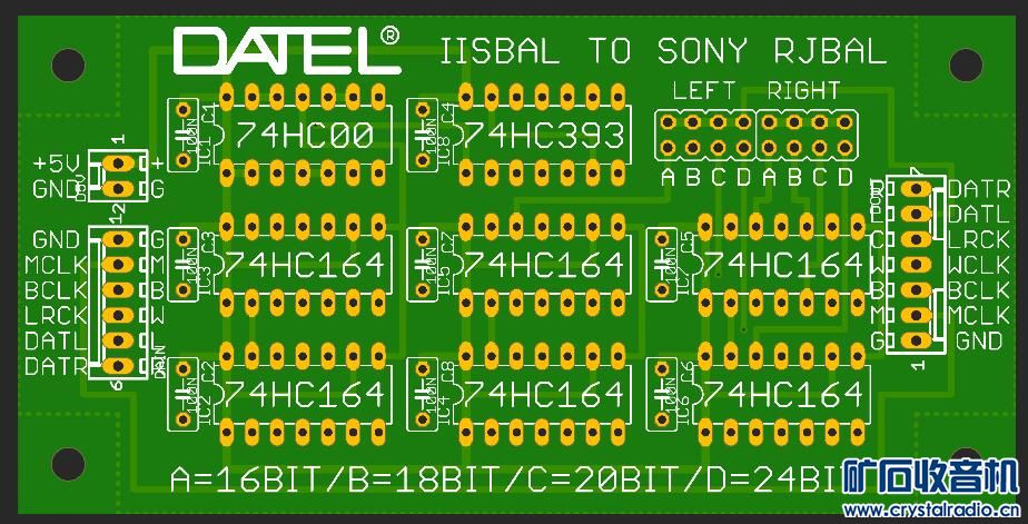

失败,彻底失败,重蹈覆辙!为什么这么说。因为草率的决定,只测试了同轴信号可能太在意CD的成败而忽略了蓝牙,利用BCK分频方式做好了同轴,可是测试蓝牙状态则是一塌糊涂。因为I2S平衡主板的对齐是针对所有信号。但是蓝牙的BCK和同轴的BCK完全不是对齐的。所以这次完全失败。面对失败你是如何考虑?我的心态一直都是屡败屡战,又得到了一个成功之母。这和上次制作CS4303是相同的问题,都是蓝牙不能正常播放。同样的问题出现2次。这是没有想到的。那么就这样放弃吗?答案肯定是否定的。还有一种方法。就是从LRCK升频过来。不管BCK如何。LRCK肯定是对齐的。否则不可能输出正常的I2S平衡。所以这次就用LRCK开刀。要知道门电路做分频非常简单。可是做升频就比较麻烦。LRCK升频要么使用锁相环,要么就是利用门电路做升频,但是太过于复杂了。还好我只是2倍升频。不是太多。这样就可以利用异或门来做。再次要说一下,好多朋友再制作异或或者对齐或者延时或者转换过程中。老喜欢添加一些阻容。在纯数字电路上添加阻容绝对会影响输出效果。这点我是深信不疑,对于你信不信我不清楚。门电路只是0和1,那么就必须常0或者常1,你非搞出一个2.5V?他能知道你的想法么?所以在此奉劝大家谨记0就是0,1就是1。即使再复杂的电路设计也要他保持0和1。所以我的电路比其他人多了2个门。下面展示一下失败的作品和近似成功一半的作品。由于早早发现正在打板的方案被拦截。也因此支付了一半的费用。这是此次作品最大的损失之处!哀哉,痛哉,惜哉!不过另一个方案不用使用393反而少了一丝丝成本。不幸中的万幸,为损失做了些许弥补!另一个方案已经决定实施。所以再次提交定板信息。待主板到手测试后再来反馈!更多精彩内容在下面帖子逐一呈现。不要走开,广告之后更加精彩!

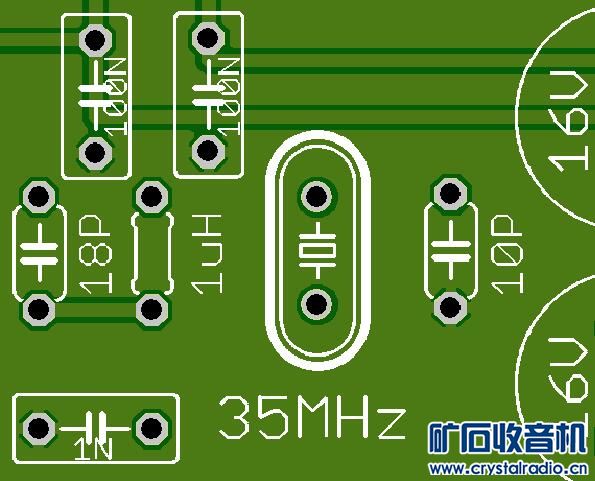

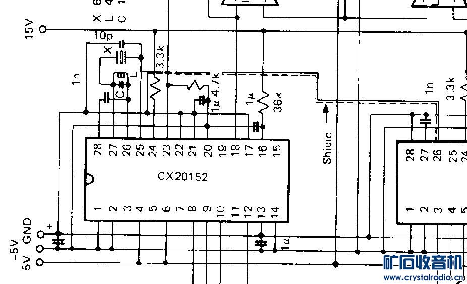

不管他了!静等的时候要考虑DAC的处理了。接下来就是研究第一要务。晶振的处理。CX20017和CX20152共同的优点就是异步方式工作。在没有光头的基础上只应用于DAC是可以任意搞晶振。超过20M都可以正常无压力工作。但是CX20152对比CX20017频率更高。CX20152使用67.7376MHz晶振。四分频之后刚好是CD最常用的16.9344M。但是应用在DAC异步状态完全可以与CX20017兼容。故此直接使用35M晶振统一思想。这样就是一举两得了。制作的主板既可以兼容CX890与CX20017,即使上到第三代的CX20152也无任何压力。想想就这样实施。那么头疼的问题又来了。是采用电感和电容还是采用高频耦合变压器的方式。购买的主板上面明令要求带2个高频变压器在上面的。不用就是浪费了。但是考虑以后升级或者改版的问题,芯片常有而变压器不常有。故此还是忍痛放弃了变压器的方案。转而使用电感和电容的组合方式实现晶振信号的倒向平衡及输出并联。下面展示一下搜集的晶振端方案供大家参考。千奇百怪各显其能。欲知后事如何再下帖分解!
 楼主| 发表于 2024-3-1 11:50:39 | 显示全部楼层

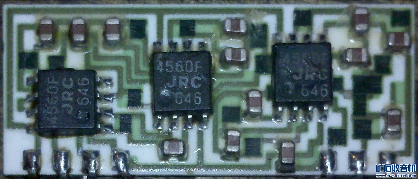

格式板到了晚上可以测试是否还是同样的问题了!真正到了最关键的时刻!不成功便成仁!下一步就是主板的布线了。不用讲还是一般小鬼头最不喜欢的90度直角转弯。仔细想想CX20017的引脚刚开始在芯片出来90度折弯,然后90度毫不留情的插在板子上面了。合计180度,这样换算一下是不是就是笔直的接入方式?不讨论这个问题了。不过还是有一个问题就是晶振区域的布线,这个可不敢大意。因为超过了20M频率。所以采用了折弯方式和Y字形布线。Y字形怕还会有人来吐槽吧?同时好消息接踵而至,2SK152也到货了。电感也派送成功。最让人振奋的是在床底下还翻出了4只陈年未用的旧货库存新品未上锡的LF353,这4枚和我的年龄相当了。不知道什么时候拥有过他。至今未想到他的来路!总之能有就是好事情。还有最主要的一个问题,就是LPF的问题。在圈里大家评价CX20017的时候总是会说上一句,其所使用的村田LPF模块是经典,就是有了这个才让CX20017发挥到最佳音效。内部采用3枚JRC4560轮番LPF,让输出信号无比平滑,音效无比耐听大气上档次。但是还是那句老话JRC4560常有而村田模块不常有。故虽有村田无奈价格高的离谱不是你我工薪阶层所能及。所以自然是放弃。还是老套路NE5532做2阶LPF再加上NE5534做平衡转单端。注意这句,平衡转单端,是消噪的单端。并不是大家常用的单端转平衡是假的平衡。在这个作品里是完全2个概念了。有时候在想一个问题。村田的LPF模块做的再牛也不可能有我的13阶LPF做的厉害,因为量产厂机会考虑到成本,而我的作品则是不计成本,所以堪称极品中的极品了。但是使用NE5532数量太多。双声道要消耗掉16枚5532加上2枚5534才能完成13阶LPF。下面展示一下晶振布线和收到的元器件还有村田LPF和一些公司定制的电感和电容组合LPF与我的神器13阶LPF对比。我的仅仅只能看到单声道。因为面积太大不好拍照。格式转换要测试之后才能反馈给大家了!欲知后事如何且听下回分解!

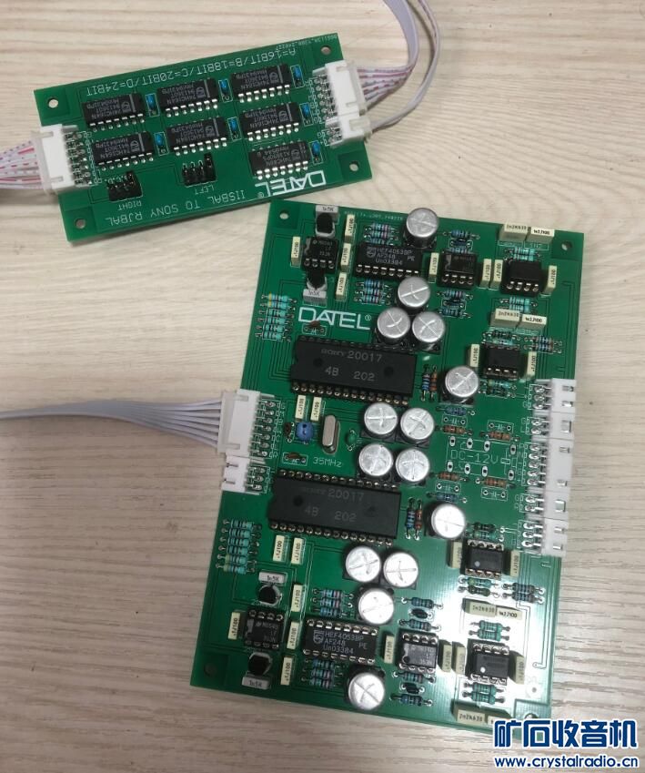

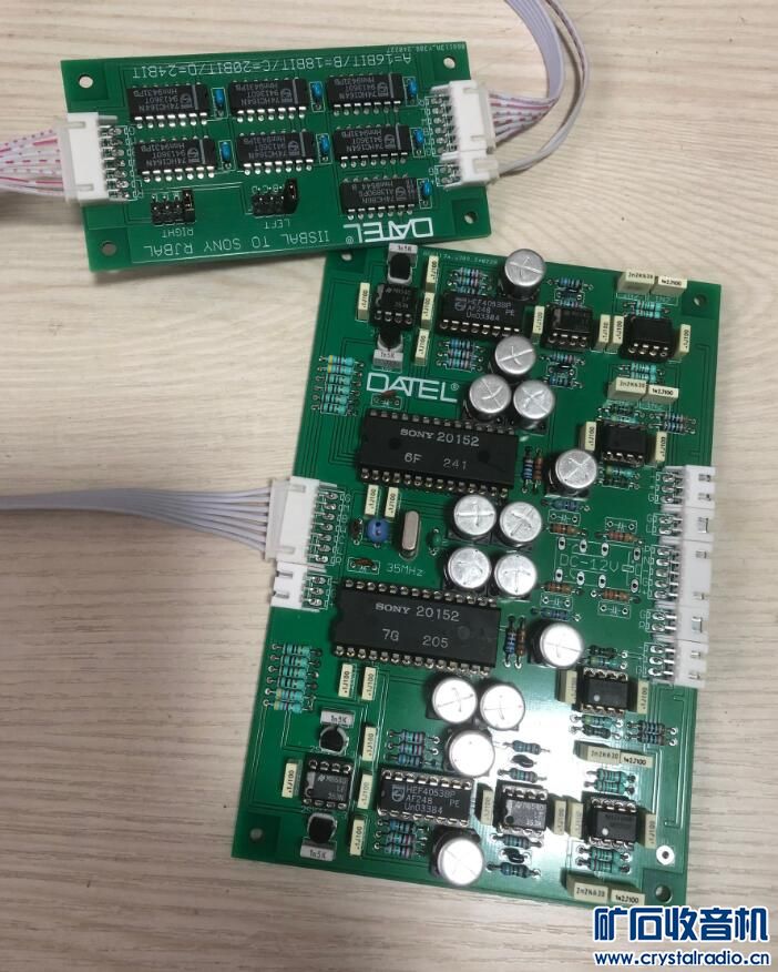

对于理想照进现实最重要的是要敢想敢做。现在经过一个晚上的努力。格式板组装完成。在平衡状态测试非常成功。这个可能就是所谓的付出总有回报吧。下一步要制作一个单端的格式用来改善深圳老烧友的主板。让他再次发光发热。平衡格式的测试目前到此为止。更多精彩还在下一步展示。此贴为回报工作贴。就在此时无比激动的主板也到了。测试后继续反馈。
 楼主| 发表于 2024-3-3 11:01:41 | 显示全部楼层
这下麻烦有点大。问题有点多。平衡板经过一个早上加上半个晚上的努力终于有了初步的模样,可以进行测试了。但是悲催的事情发生了。注定通往成功的道路上充满了荆棘。这也是我预料之中的事情。没有失败就没有经验的积累。没有尝试过痛苦就不知道现在的幸福所在。所以第一次尝试通常都是失败的。我也不例外。在测试主板的过程中。发现左右声道充满了噪声。有一点不对齐的意思又有一点格式不对的味道。问题到底出现在哪里?如果是你会不会投降屈服。有些人可能会说。是不是你已经处理好了才在这里吹嘘,其实不然。我也是在一步一步测试中。只是遇到问题要多动脑才行。既然满满的噪声那么就要找到噪声的关键来源是哪里。现在测试CX20017与CX20152完全相同,都是单端混合输出也就是利用5534实现的平衡转单端。那么跳过这个直接上一步,有了新收获。在平衡输出状态时,平衡正充满噪声,平衡负宁静如水。由此能连想到什么?是不是格式无问题?那么还要继续向前。最开始怀疑4053的采样保持没有分割。但是跳开对应引脚4与14,交替测试问题随着调转而变化证明采样保持以后全部正常。那么就来到了最关键的解码部分了。L声道的问题,那么就用R来替代L就可以知道问题所在了。利用R电流输出与DCR脉冲毛刺消除。后面完全正常。证明故障还不是在后端。那么继续向前。突发奇想,既然L和R都是相同内容了。因为是单片平衡,内容相同相位相反。那么索性直接调转LRCK,让R变成L,让L变成R来试试。调转LRCK之后果然按照预期。故障也随之调转。现在是平衡正完全正常,平衡负产生噪声。由于判断到此也进入和深夜,准备休息。组装一个DAC哪个环节最有意思?你可能会说通电出声的一瞬间。可以尽享自己的投入。其实对于我来说则不然。最开心的是在组装测试过程中的故障才是最值得开心的事情。所以这个不能一天去搞定他。否则没有了乐趣。故障出现的越诡异越有意思。再不动动脑我们就怕老年痴呆了。所以就这样放在这里慢慢去解决他。待解决之后再来汇报。你会不会跟着我的思路继续战斗下去?

感谢lsstudy烧友关注。可能是我的想法太不同。我设计的是真平衡而且是全平衡的版本。现在已经找到问题所在。I2S平衡主板转换过程中要保持不对位才行。也就是网上常说的有半位没有对齐!索尼就是索尼。和欧洲的想法完全不同。其他芯片如CS4303,CS4328,CS4396,CS4397,CS4398,AD1852,TDA1305T,TDA1543,PCM1793,PCM1794这些全部支持的I2S平衡。到了索尼这里完全行不通。必须不对齐,差所谓的半位。索尼则完美工作。可能芯片太老了,刚好相差半位。人家都是下降沿对齐上升沿加载数据,他是上升沿对齐下降沿加载数据。非要和欧洲唱反调。就像I2S的飞利浦格式一样。人家支持扩展。索尼非来个闭源,是多少位就是多少位。管你以后怎么升级,右对齐锁的死死的,必须按照数位来搞,后面是针插不进水泼不进!目前考虑是否改版的问题。如果改下周可以测试。现在利用连接线已经成功并且无任何噪声问题。可怜我的完全对齐的平衡I2S格式了。居然不能为索尼服务。哀哉,痛哉,惜哉!

问题已经解决,是I2S平衡输出必须要留出半位余量。然后去右对齐最后再取出WCLK字节信号给到CX20017或者CX20152即可。这个测试有几个值得大家参考。第一,35M晶振在应用DAC上是通用版本,无需根据芯片更换。第二SONY右对齐需要和正常平衡方式有差异的时序处理。第三两种芯片完全支持单片平衡方式工作。最后在整合成单端输出。这样噪声最低。可以非常清晰听到很多细节。最重要的是要给索尼平反。其第一代CX890,第二代CX20017,第三代CX20152好像多bit位的DAC索尼只生产这三种。效果并不差。不比BB那些差。这三种可能适合大部分人的听感,尤其喜欢24位以上芯片者。这些属于清丽的暖。和欧系的蒙蒙暖有些区别。所以因人而异选择参考。
