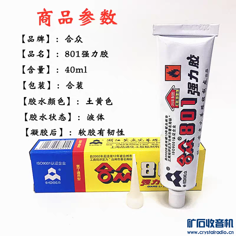

滴点电子UV胶,然后用紫外线小手电筒(卖UV胶的地方都有售电筒,几块钱)照射十秒钟就凝固了
粘三极管测试座,可以用Uv胶,面板不行,铝面板不透光,无法固化。Uv胶固化了,要再拆,还是比较麻烦的。
如果是我修的话,我会用703硅胶点几个点,粘面板。或用修手机的胶水粘,电吹风吹一下,可以拆。三极管座我会用硅胶,要再拆,刀一划就可以。
有坛友说用热熔胶,用是好用,不过,时间长了,有脱胶的可能。。。。。。。

ab胶粘住了你绝对拆不开了。
那就热熔胶,好粘又好拆

原厂应该是用这种胶!楼主你看一下行不行吧! tb_image_share_1709258838465.jpg.png 1709258880727.jpg
发表于 2024-3-1 10:38:33 来自手机 | 显示全部楼层
面板试试“免钉胶”,就是往墙上粘东西的。我往瓷砖墙上粘了两个插排,好几年了依然牢固。晶体管座直接热溶胶吧,那个插座也不受什么力,拔晶体管的那点力,热熔胶没任何问题。

面板用703,704,801都可以,以后也好拆
 楼主| 发表于 2024-3-1 16:01:07 | 显示全部楼层
感谢以上坛友经验及建议,决定用703胶粘面板
