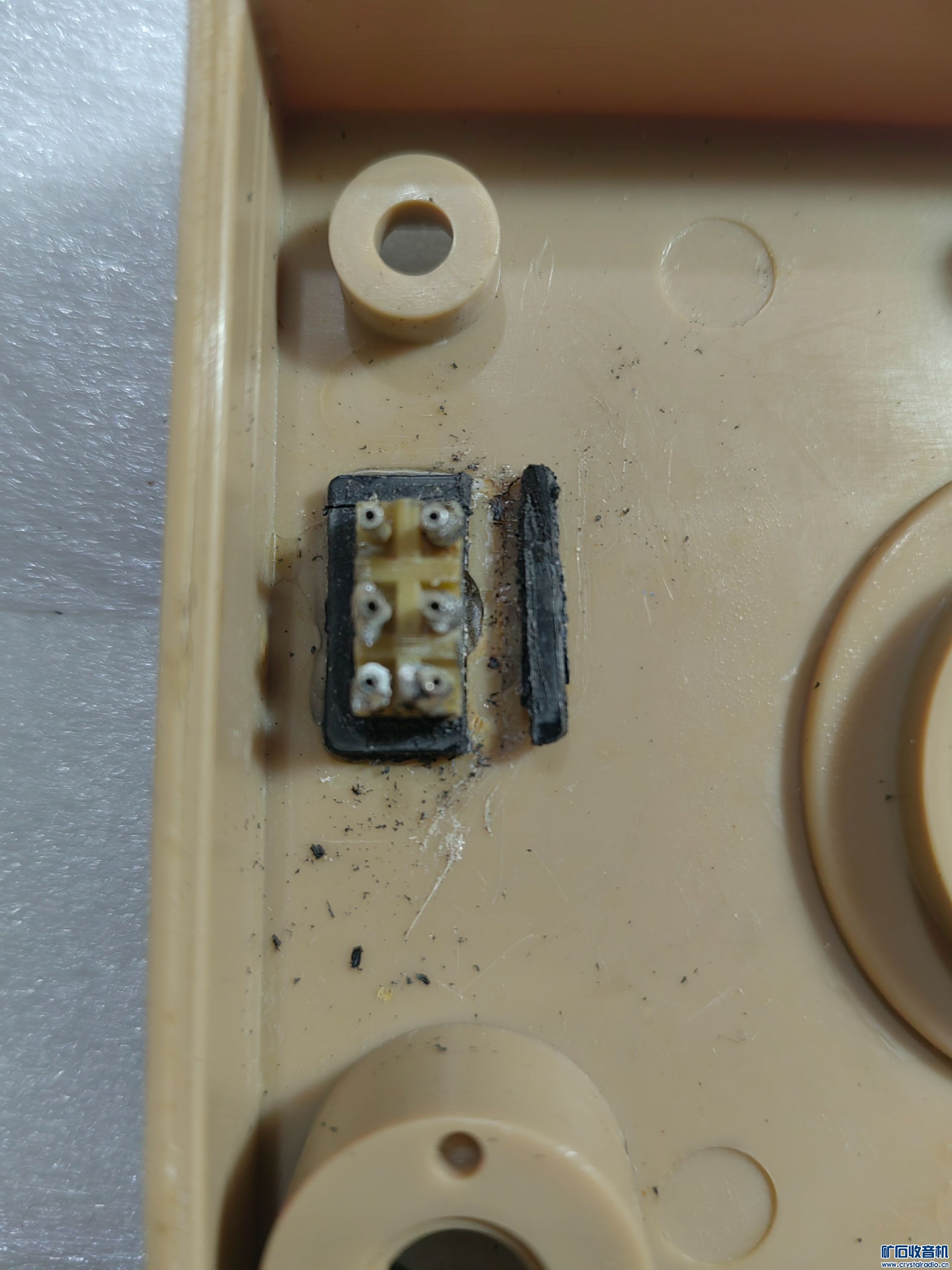

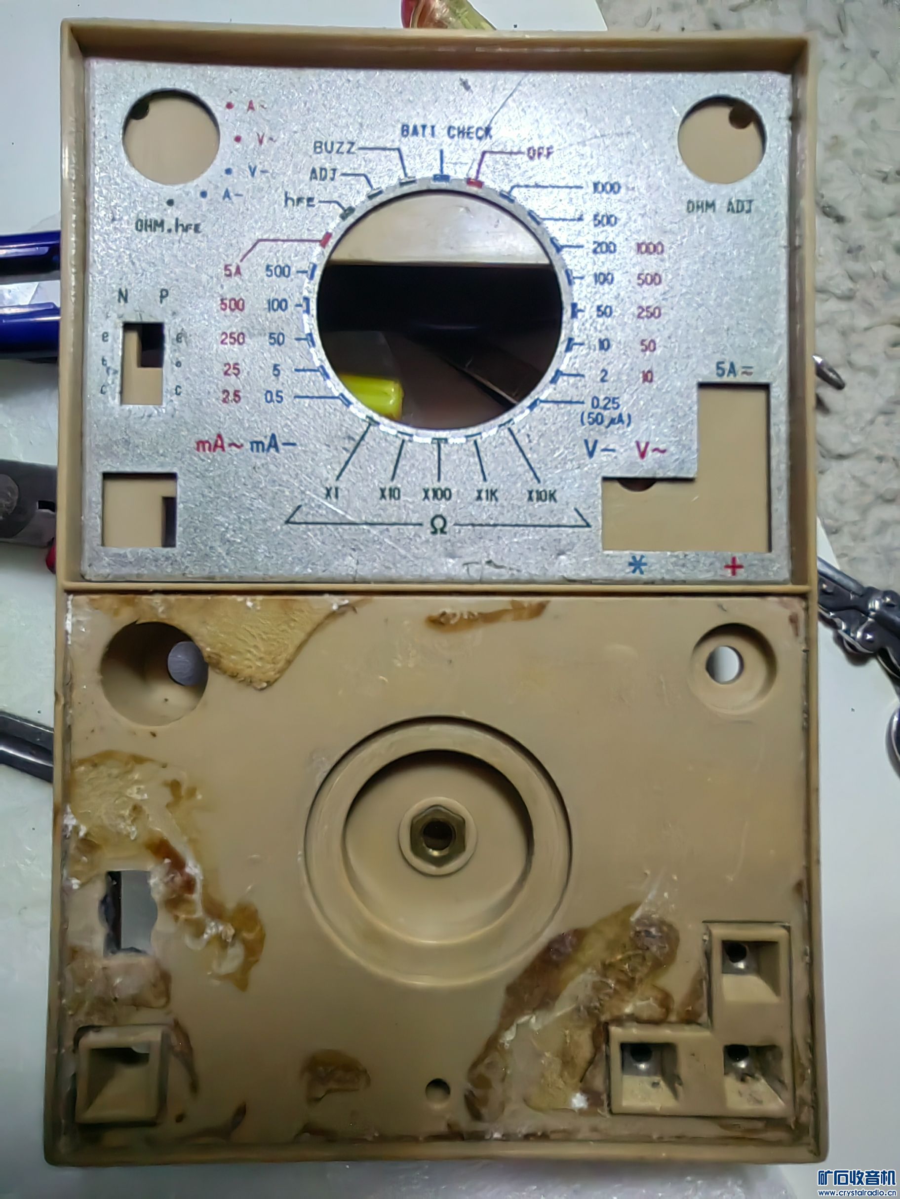

拆解了一个mf79万用表的表壳和铝合金档位面板,如图一。将表壳上的残胶清干净后如图二。下一步有一个较新的档位面板要重新粘上去,不知用什么胶好。有说可用油性原胶的。看油性原胶小视频,看着胶有点稀,怕硬对硬粘不住。环氧树脂AB胶要A、B等比混合,呈糊状,说粘结强度更高。用前者怕太稀粘不住,用后者又怕粘坏了或者万一以后表壳又坏了拆不开。所以犹豫不知用那种胶。或者有更适合的胶可以粘这种东西。请资深坛友有经验者予以指教为盼!

发表于 2024-2-29 22:44:28 | 显示全部楼层
双面胶即可。
发表于 2024-2-29 22:45:25 | 显示全部楼层
用厚度较薄的双面胶。
发表于 2024-2-29 22:53:07 来自手机 | 显示全部楼层
找装修的搞点结构胶吧,不要太多,几个点点就够了,以后也好拆。
发表于 2024-2-29 22:54:10 来自手机 | 显示全部楼层
双面胶不太好用的。

还有一问:表盘上测试三极管的六孔小插座,通过暴力破拆,也终于拿下来了,也不知可以用什么材料做这么一个小方框,给重新粘固上去。
 楼主| 发表于 2024-2-29 23:12:24 | 显示全部楼层
是双两胶带的那种胶吗?怕不好用。还是谢谢您!
发表于 2024-2-29 23:19:10 | 显示全部楼层
wybahz 发表于 2024-2-29 23:06
还有一问:表盘上测试三极管的六孔小插座,通过暴力破拆,也终于拿下来了,也不知可以用什么材料做这么一个 ...
塞进后,热溶胶固定即可。

发表于 2024-3-1 00:19:38 | 显示全部楼层
把烙铁烧热,在方框的四周烫上些凹凸不平的小坑,然后用AB胶就可以粘住了

发表于 2024-3-1 01:28:26 | 显示全部楼层
滴点电子UV胶,然后用紫外线小手电筒(卖UV胶的地方都有售电筒,几块钱)照射十秒钟就凝固了
