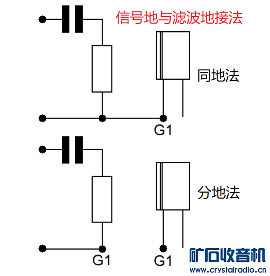

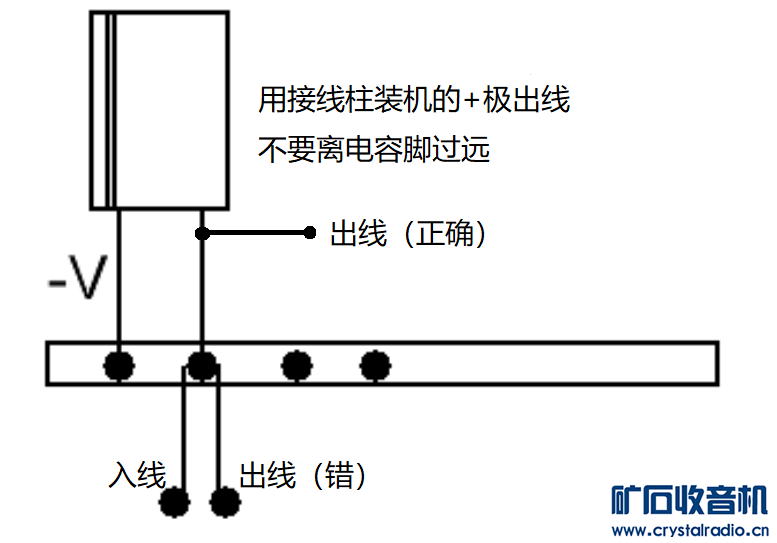

      看过有些坛友的搭棚装机,有些走线好象有些问题。有的仅是接通电路,各种回路没有先后原则,这在高频电路内是不允许的,当然在音频电路中可能无关紧要,不过地线的回路还是有一定的影响,特此建议(以前可能有坛友已发过,也可能更详细,仅是我没看到),如有就多此一举了,哈哈。肯定还有更多的方法请坛友们补上,帖中有错的地方请坛友们纠正。
     1、电源多电容接法
    2、信号与推动滤波电容地的二种接法
    3、搭棚电容接法
    4、二声道同地与分地接法
    5、灯丝极性接法

悬接地得就行了  很多情况下  胆艺接地有些脱裤子放屁,多此一举的折腾  不行你试试。

我丝毫没有别的意思  因为胆机接地  很多种形式  悬空接地是一种安全措施  但是不必为接地太费劲了。我的实践结果是只要接地焊接牢固  基本都可以达到静音的目的

一点没有介意,就想风趣说一下。上面图中接线本来就有三种(这是电源的0电位,称地就容易误解成接大地,在此纠正),你所称的可能是大地,不知对否?
