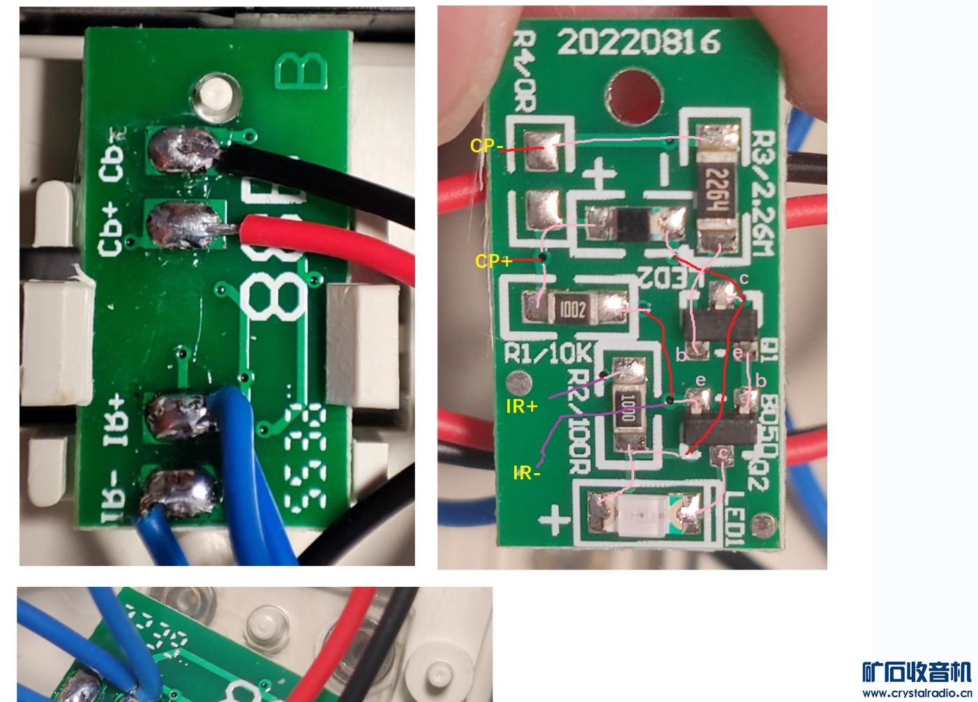

天宇MF47B 电路图诞生记

测红外那个图画错了,2.26M电阻是基极下拉电阻,这个样子的:
刚才看了您的帖子,可能不同版本的接法不同,飞翔的空灵的照片是下面这样的:
发表于 2024-4-28 11:57:07 | 显示全部楼层
这个电路板和你的图确实对得上,但是这个电路有问题吧
1、 9v/2.26M=4uA,打开的PN结吗?
2、基级没有下拉,就悬空了
 楼主| 发表于 2024-4-28 12:23:13 | 显示全部楼层
我搭过电路,没问题的,你也可以试试。
电流与LED亮度有关,PN结开启与否,取决于其两端压降。
