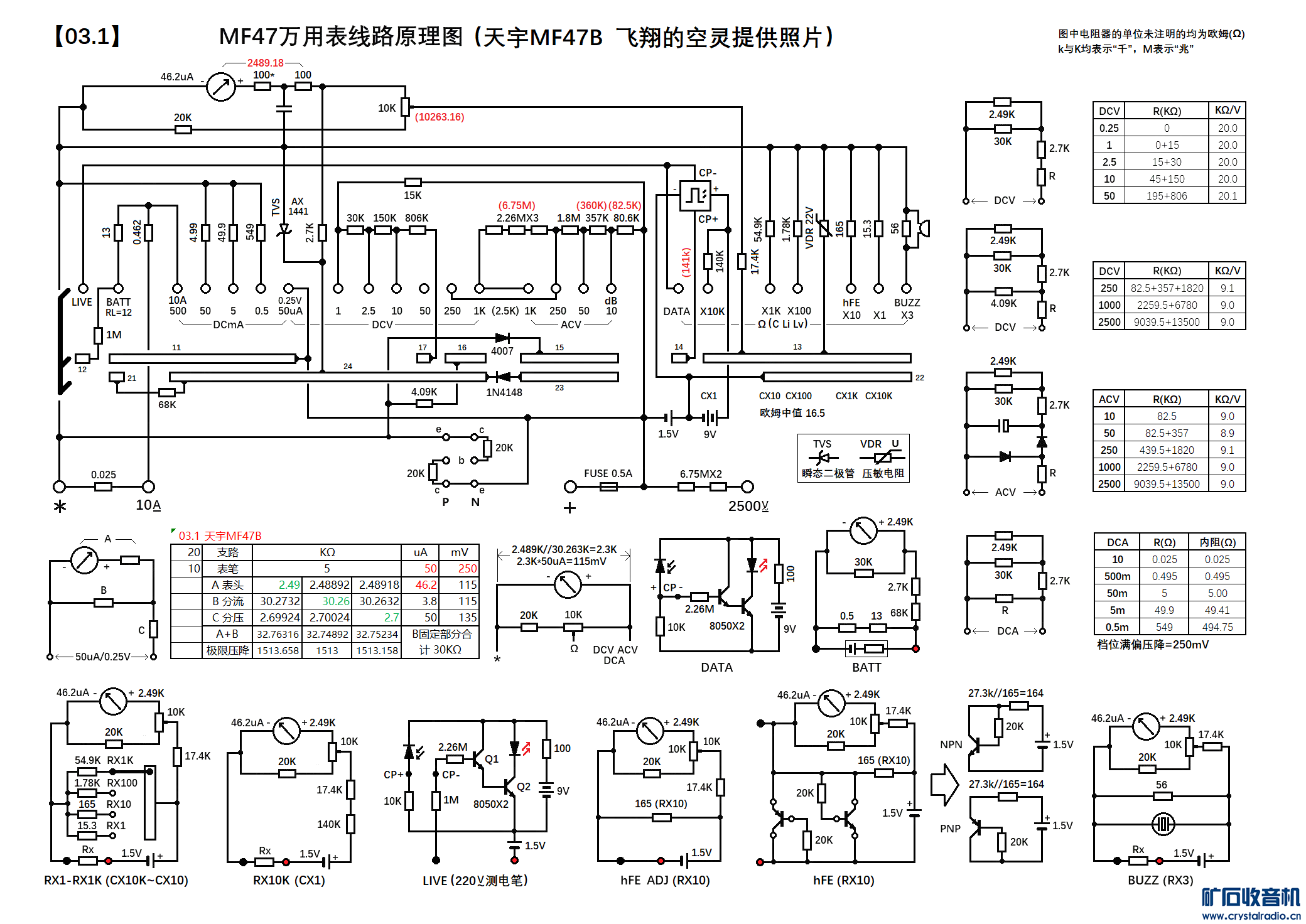

坛友 飞翔的空灵 问我要MF47B的图纸,这个...,真没有
随手搜了下,发现它有火线判别档,这个...,怎么说呢,谁还没几支电笔不是。
然而画了这么多指针表,还真没接触过这个功能,好奇劲又上来了。
无奈手头没这型号,花银子又犯不上,老规矩——按图索骥吧。
上网查,度娘不出意外地把我赶回矿坛,《拆一个天宇MF47B指针万用表》,
楼主图拍得不错,轻车熟路地用MF47C修修改改,基本就成了。
然后卡到DATA小板这儿了——它兼顾电笔,但这照片...,真看不清啊。
虽然早就猜个了七七八八,但总不能杜撰不是。
好在节后空灵飞翔回来,拍了小板的清晰大图,完成后的图如下:

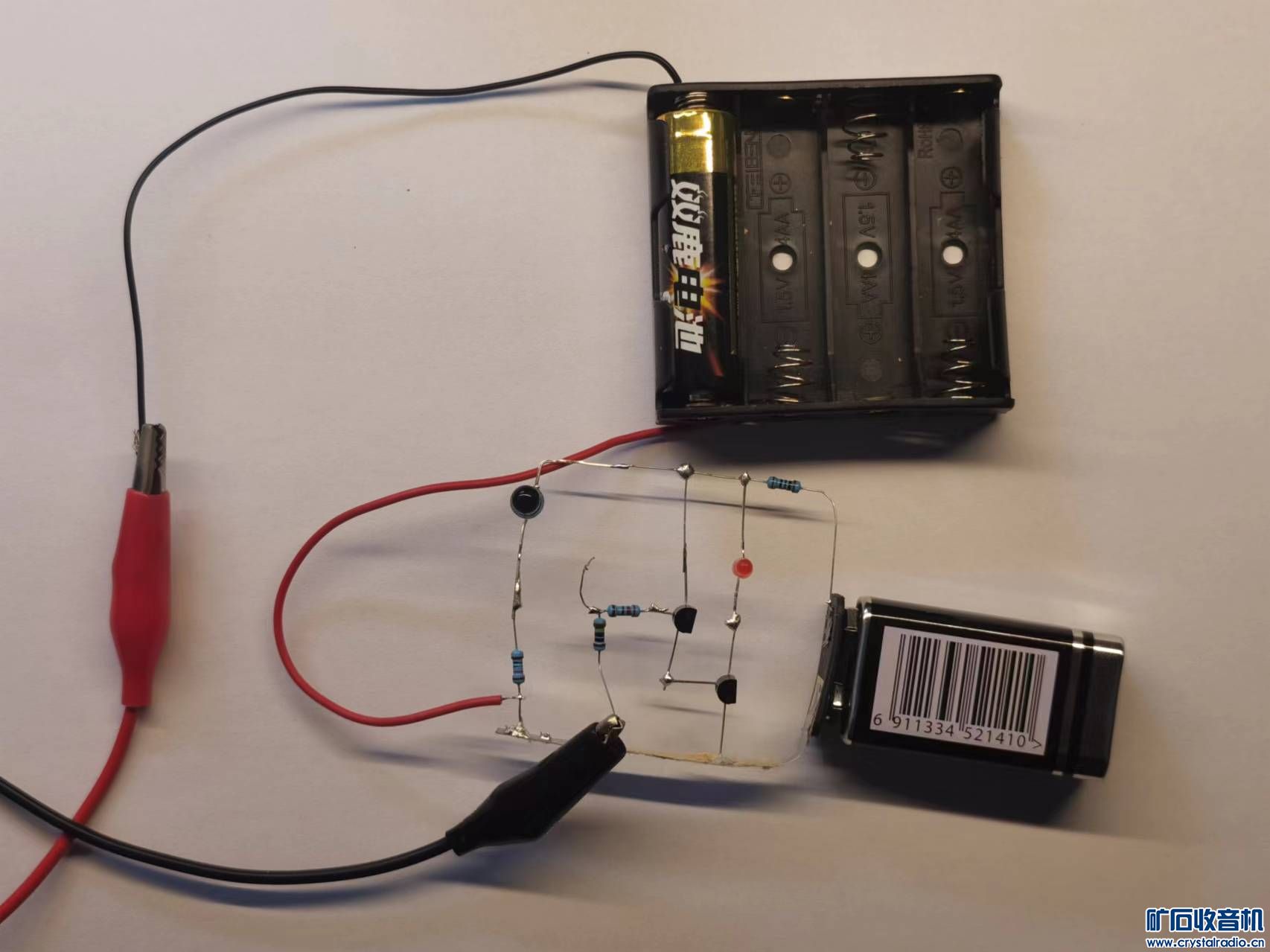

然而发现了一个问题:测零火要用黑表笔,
——它接Q1基极,红表笔通过1.5V电池接放大管发射极,貌似无用,
但这跟习惯不符啊,看淘宝卖家视频,他果然是用红笔怼的 ...
这不反了吗 !一怒之下,找元件搭了个电路,不出意外地,只有接Q1基极时LED才亮,接另一端最多闪一下就不亮了,
DATA功能完全没问题,因为2只8050(贝塔值430多)并联,还是非常灵敏的。
(最初只翻出来一条夹子线,照片中接了两条,是为了发帖摆拍的)
隔了几天,其间虽然多次进出灵感发源地,但是仍无进展。
遂请空灵拍了所有接线和主板,反复核对均无错(发现个别电阻跟18年的帖子不同,空灵的这块是21年之后的),
又请他测试,回复竟然是红黑均可,只是红笔怼更亮,还发了说明书,
注意到可以双笔同时怼,这骚操作 ... 咋就没想到呢,
于是又翻出来一条夹子线,这回...居然成了,随便哪只笔都亮,还贼亮贼亮滴!
(上次偷懒,一大捆里只抽出一条,但凡再多抽一条,就会少折腾点儿
然后恍然大悟,黑笔长线有浮地的意思,拉低了基极的电位,Q1因此而导通。
那么总装后,COM插座连接有分流器、长长的PCB布线,若体量足够貌似不接黑笔也可以,妙。
还有个收获——知道了红外接收管要反接(感觉要有砖头飞来 ),它平时截止,收到红外线后产生反向电流、Q1导通。
为此还做了个小实验:
UT61E打到DCmV档,红笔接正极(长脚),黑笔接负,用遥控器对着按,读数(其实是底数)会有明显变化
 楼主| 发表于 2024-2-28 22:05:53 | 显示全部楼层
老郑小烧 发表于 2024-2-28 22:02
还有个收获——知道了红外接收管要反接(感觉要有砖头飞来 ),它平时截止,收到红外线后产生反向电流、Q ...
然后,发现所有有DATA小板的图都画错了,红外管极性画反了 ,于是悄悄地改了一下

MF47B
发完帖子,看到空灵发来私信,他做了测试,我把回复原文拆成3部分:
1、未插黑表笔时,红表笔可以直接判断火线。插入黑表笔后有时红灯会亮一些。
2、如果红黑表笔都插,黑表笔也可以判断火线。
3、但是如果红表笔拔出来,黑表笔判断不了火线灯不亮。
综合以上,可以看出来“接地拉低电位”的猜测是对的。
仅从第3条看,黑笔插座“搭铁”的体量要比猜想的还大,以至于用黑笔怼时,红笔要“接地”(使电位相对更低)才能拉开差距。

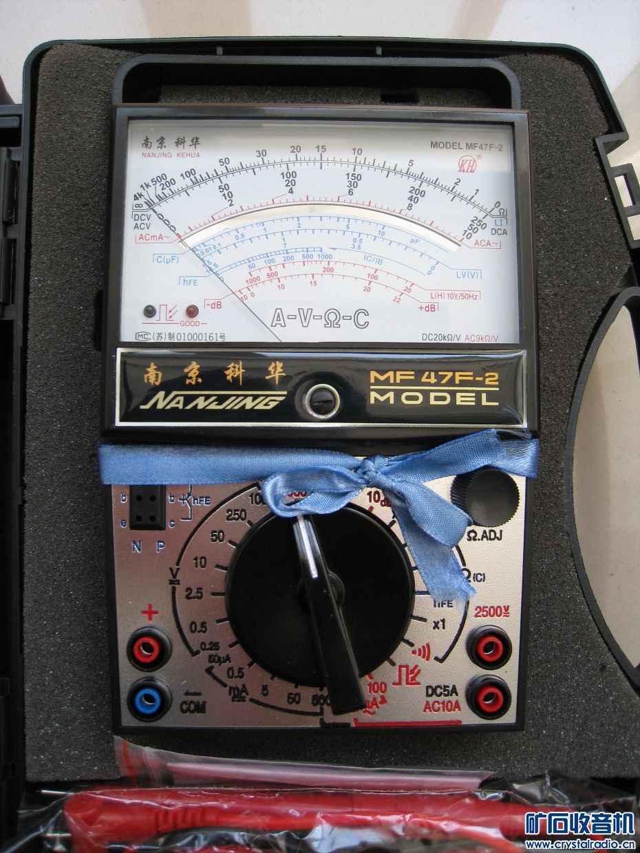

老郑有没有搞过科华MF47-2
 楼主| 发表于 2024-2-29 14:31:52 | 显示全部楼层
syb888 发表于 2024-2-29 14:15
老郑有没有搞过科华MF47-2

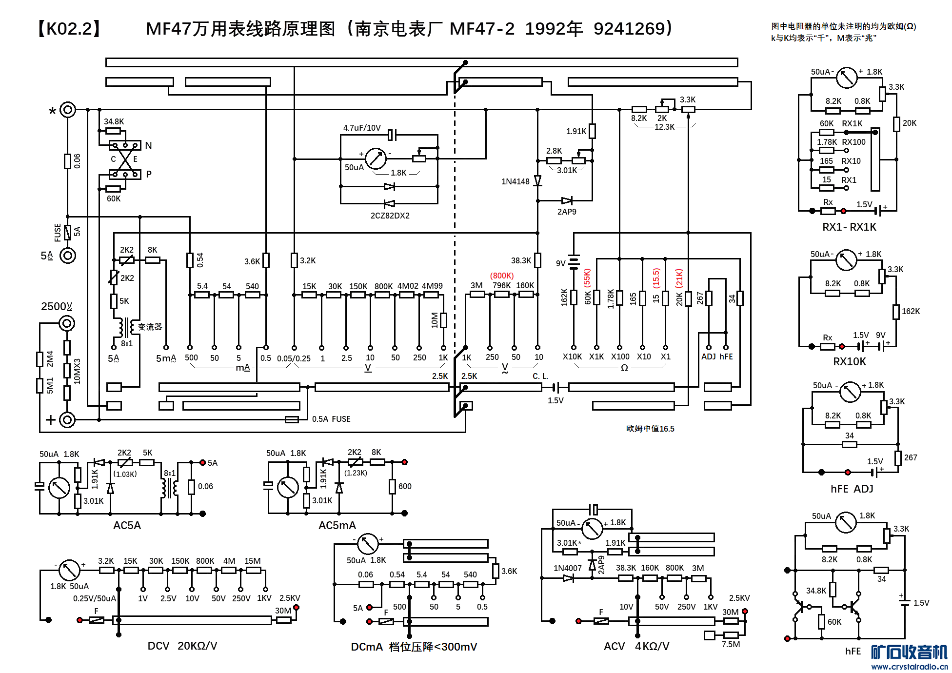

科华有47-2吗?我有南京厂的,不知你想咋搞
