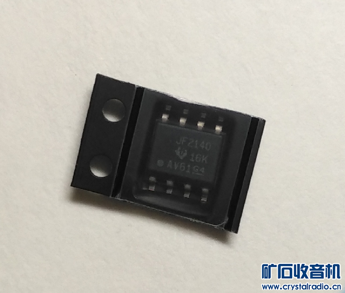

发表于 2024-2-29 22:50:49 | 显示全部楼层
挛生管我买过场管,参数一致性牛比
做差分放大蛮好的,对我其实没用,买来满足以下收藏,adi的SSM2212当时没买,有点可惜
