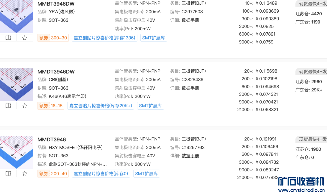

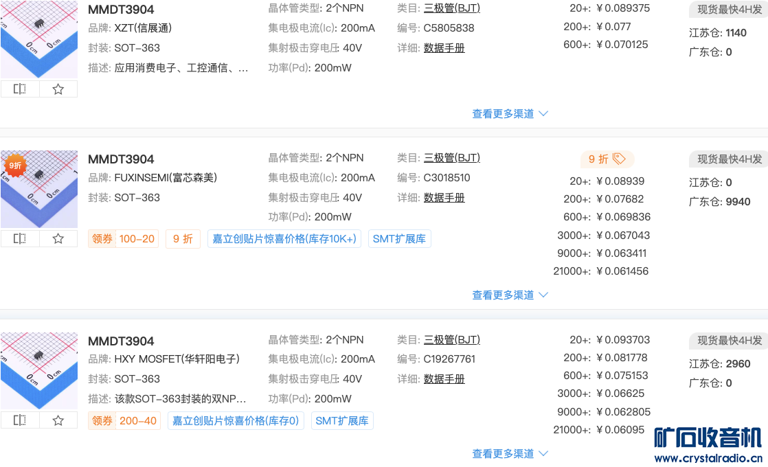

绑起来还是两个不同的晶体管
从一个晶圆切下来形成的,那叫“孪生”。
这价格,同极性,异极性都有,它不香吗:

如果是互补对管还有点意思,同型号对管没啥用了,现在的工艺同批次的管子一致性非常好配对太容易了,成本比对管低多了。
