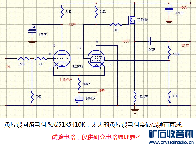

 楼主| 发表于 2024-2-29 07:05:42 | 显示全部楼层
小小超人胆 发表于 2024-2-28 23:16
也有可能忽悠,不能太相信,如感兴趣,可以摆地滩,再测试,就一目了然了。
实际地摊试验也做了,用的是同类管ECH83,多极管部分也是采用G2做屏级的应用,这种接法跟左面的三极管特性比较接近。
简单的实验电路,采用嘉利的6SN7前级电路架构,具体看图吧。试验还在继续,根据1楼图的信息4,准备先把供电电压提高到+120V左右。

 楼主| 发表于 2024-2-29 07:35:02 | 显示全部楼层
老胆LAODAN 发表于 2024-2-29 07:27
这架构太复杂了,说实话,俺不喜欢复杂,俺是实话实说,别嫌弃俺!
试验的目的是要获得一些数据,进而走到实用的阶段。看35楼的图,ECH83是采用60V供电,屏压只有30V左右,但是也能正常的放大,虽然效果可能还不太理想,以后慢慢的调整,但是这也说明一个问题:
ECH83可以作为低屏压线性放大运用,这在低屏压电子管选型上还是有一定的参考价值的。

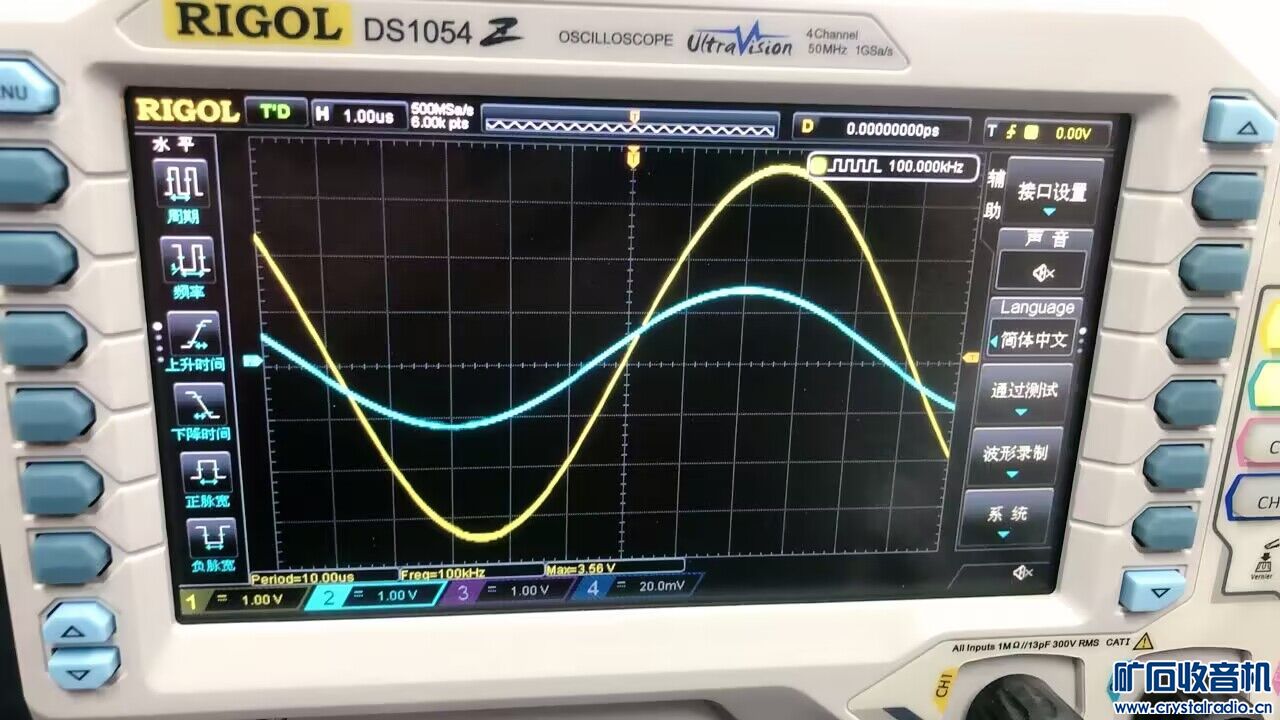

发表于 2024-2-29 08:03:20 | 显示全部楼层
发表于 2024-2-29 08:03:37 来自手机 | 显示全部楼层

 楼主| 发表于 2024-2-29 08:57:31 | 显示全部楼层
小小超人胆 发表于 2024-2-29 08:03
能否提供五极管1·7处和0UT,两处正弦幅度和50HZ一20KHZ频响图。
嘴说,说服力不强啊。
    我就是个画图的,没有亲自试验这个电路,虽然手头还有几只朋友送的ECH83和ECH84。
    图上已经说明了,仅做电路原理探讨,原理上通不过的东西就不用试验。愿意试验的朋友自己可以试验,也能获得更多的数据,自己有什么高级仪器都可以拿出来测试。
    倒是还真有朋友实际做了,因为是个实验过程,也没有留下太多的资料,留下了意义也不大,凑合着看吧。
