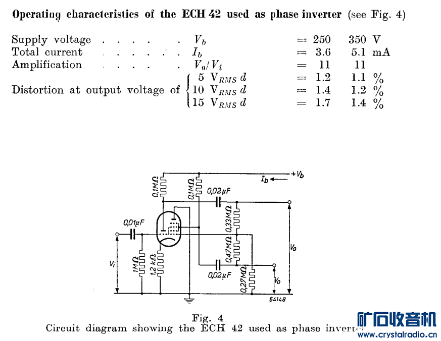

先上图,然后慢慢琢磨,学无止境,与君共勉。

试验的目的是要获得一些数据,进而走到实用的阶段。看35楼的图,ECH83是采用60V供电,屏压只有30V左右,但是也能正常的放大,虽然效果可能还不太理想,以后慢慢的调整,但是这也说明一个问题:
ECH83可以作为低屏压线性放大运用,这在低屏压电子管选型上还是有一定的参考价值的。

共用阴极管子的自动平衡倒相级应用。坐等牛哥布道。
发表于 2024-2-28 21:48:41 来自手机 | 显示全部楼层
俺也看不懂,是否是个倒相电路?五极管部,屏极接地,二栅则作屏极用!说错了别笑话俺啊!

如果是倒相,那就属借就凑合管子使用,不如用双三极管了!

这电路不是“牛歌”的,是“外国”的!

后面的六极管当三极管用,官方规格书竟然如此重视这一看似另类的应用,牛哥再挖一挖内幕爆料。

三极管栅极与五极管栅极相连作输入,五极管帘栅极与栅极同相与屏极反相,不知对不对。
似乎说的很乱,错的可能性很大!

其实,外国人有时也很会忽悠!
